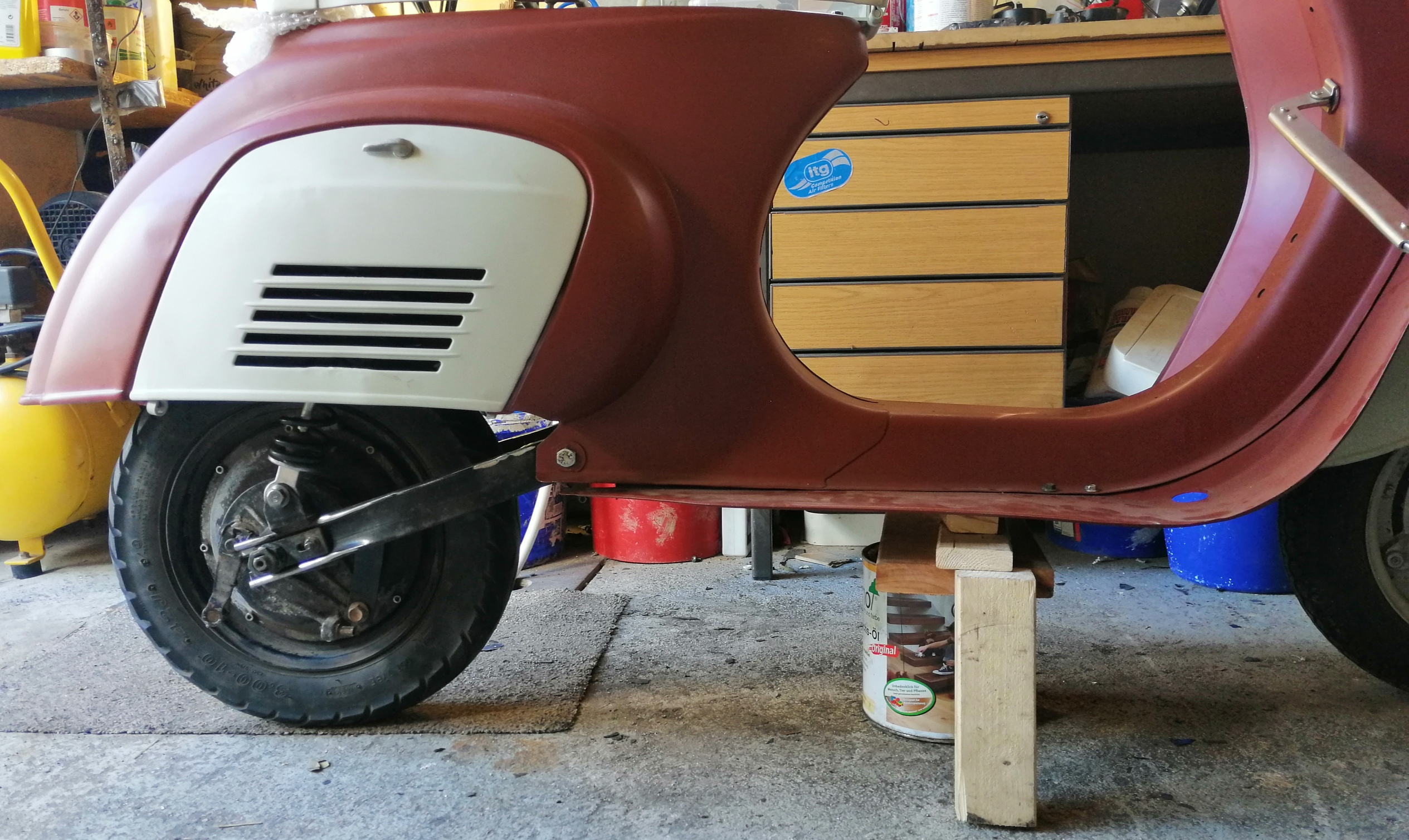

Ich bin dabei die Unu-Technik in eine alte Vespa zu packen. :mrgreen:
Aktueller Stand der Dinge ist, dass die Schwinge mit dem Nabenmotor vom Unu in der Vespa fest verbaut ist.

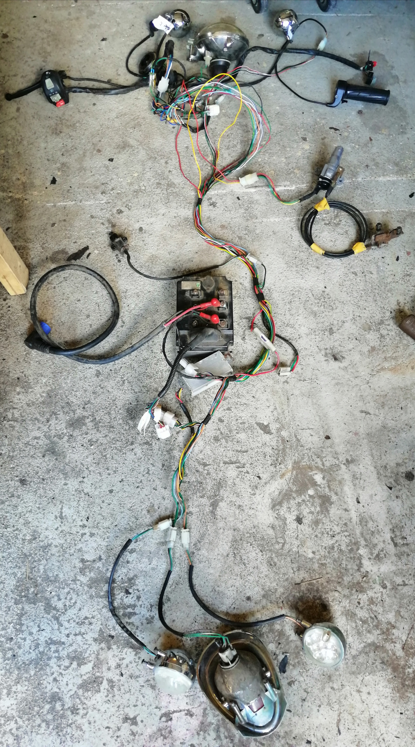

Als nächstes habe ich mal den gesamten Kabelbaum des Unu neben die Vespa gelegt. An sich würde das so klappen. Nur wird das "Nadelöhr" die vielen Kabel durch den Lenkkopf zu bekommen. Daher möchte ich da ein wenig das Kabelgeraffel ausdünnen.
Was wäre das absolute Minimum, was ich benötige, um auch eine Abnahme beim Tüv zu bekommen (Blinker, Hupe, Licht...)
Ich habe bei der Demontage des Unu-Rollers festgestellt, dass dort im Kabelbaum 3 Stecker ohne Funktion dran sind. Kann ich die komplett aus dem Kabelbaum entfernen, oder ist da auch eine Art von "Diagnosestecker", den ich bei Bedarf nur anschließen kann?

Und hier der Kabelbaum mit den nicht verbundenen Steckern.

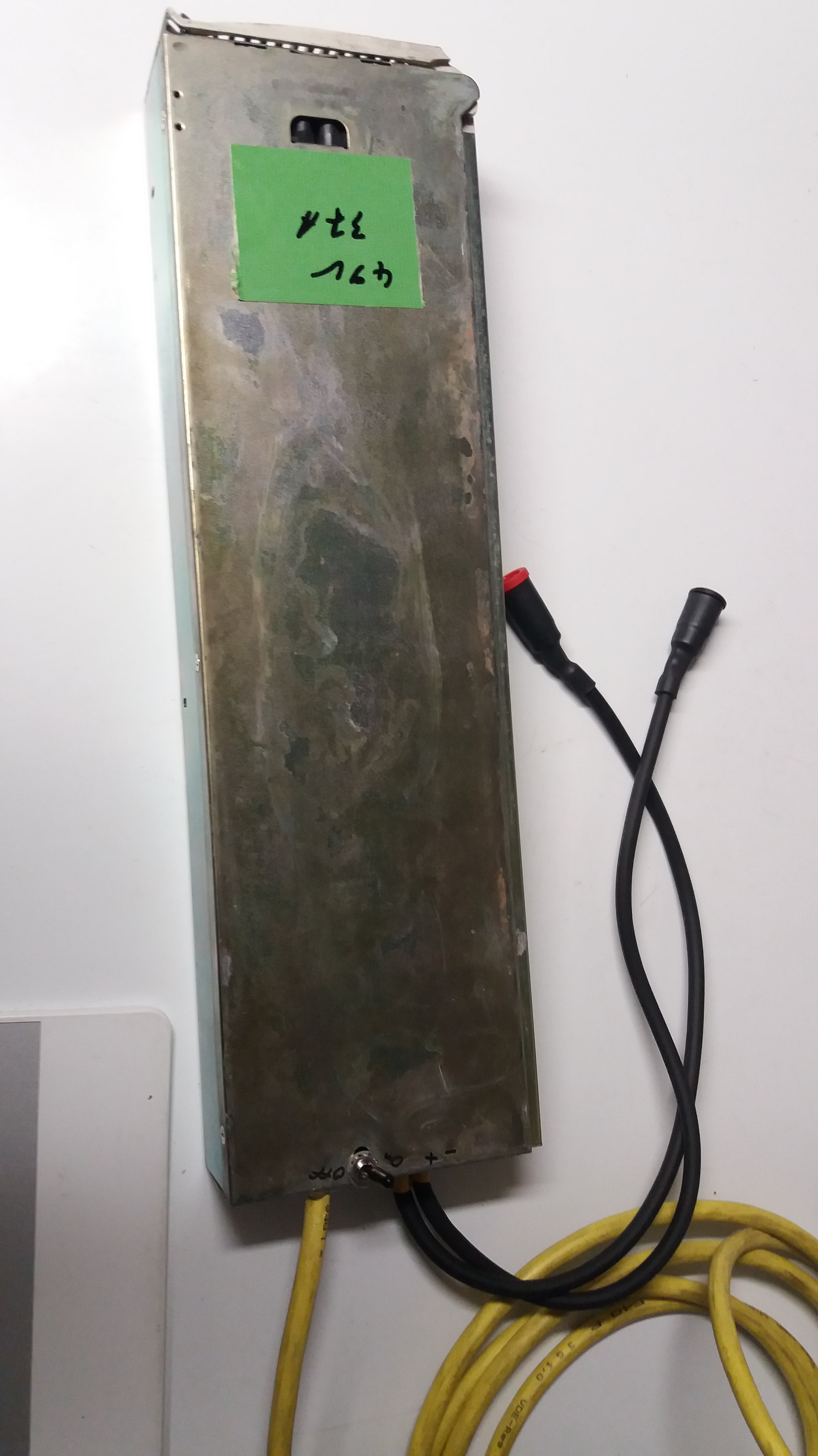

Falls du keine Leihgabe findest , ich hätte auch noch ein 1800W Servernetzteil mit einstellbaren 48- 54V. Das könnte ich dir für 40Euro vermachen. Ist allerdings durch die zwei verbauten Lüfter etwas laut.
Um den Motor und deine Verkabelung zu testen sollte das reichen.
Sieht so ähnlich wie auf dem Bild aus.

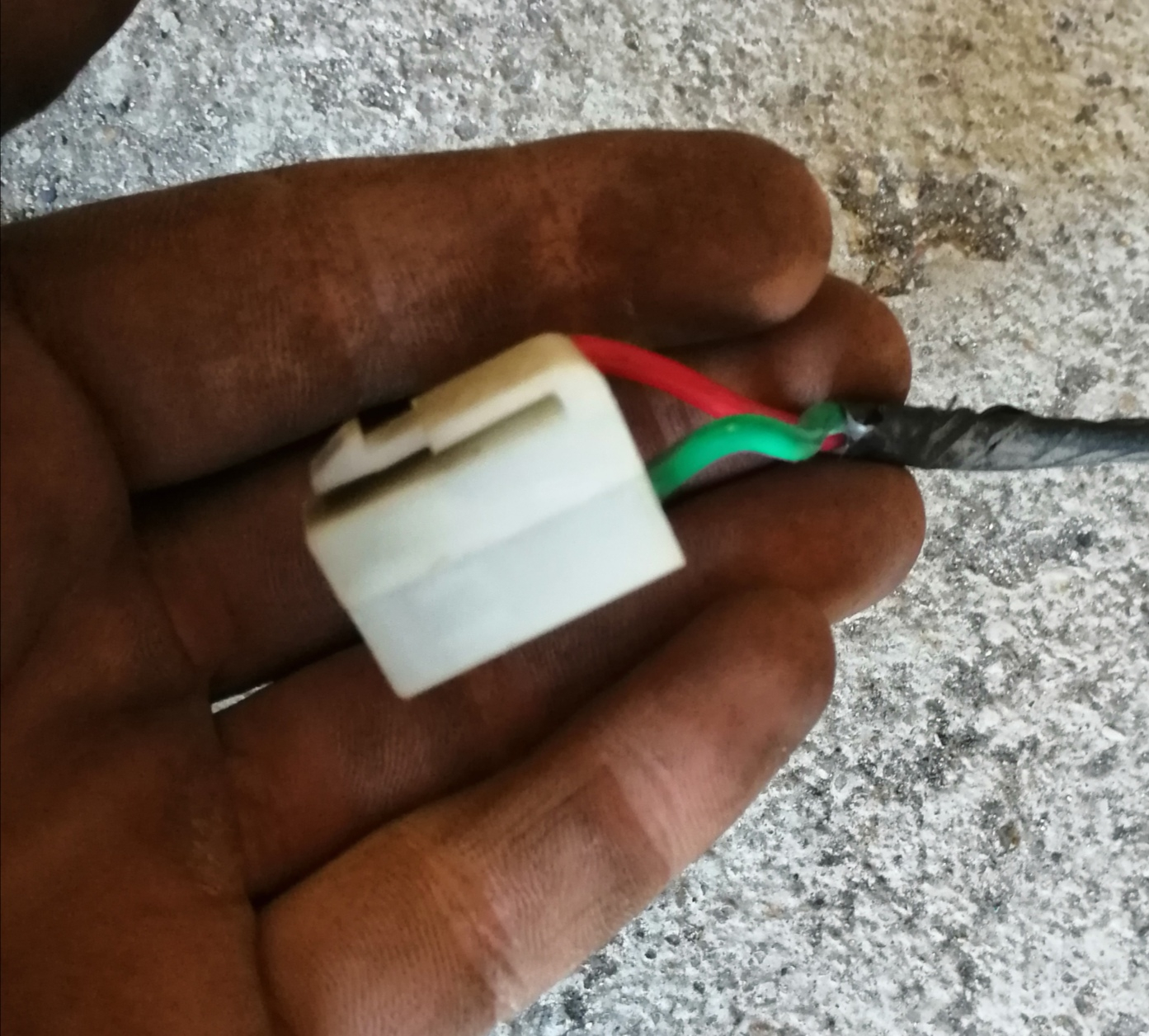

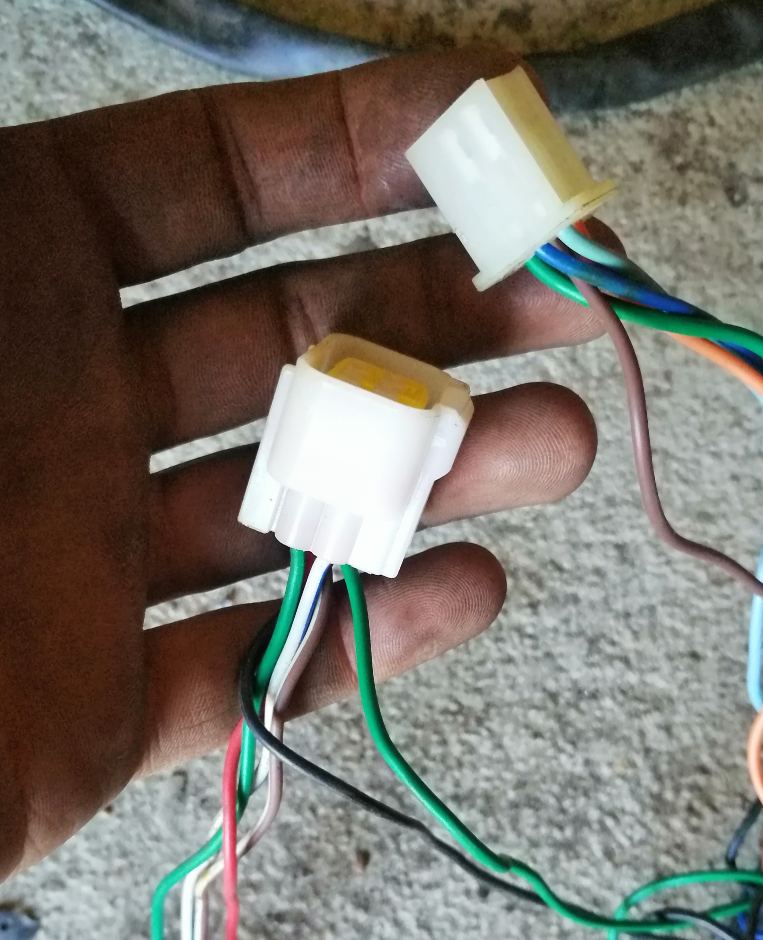

Das sind die herrenlosen Stecker. Wer kann sagen für was die sein sollen?
