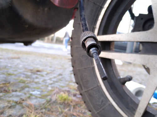

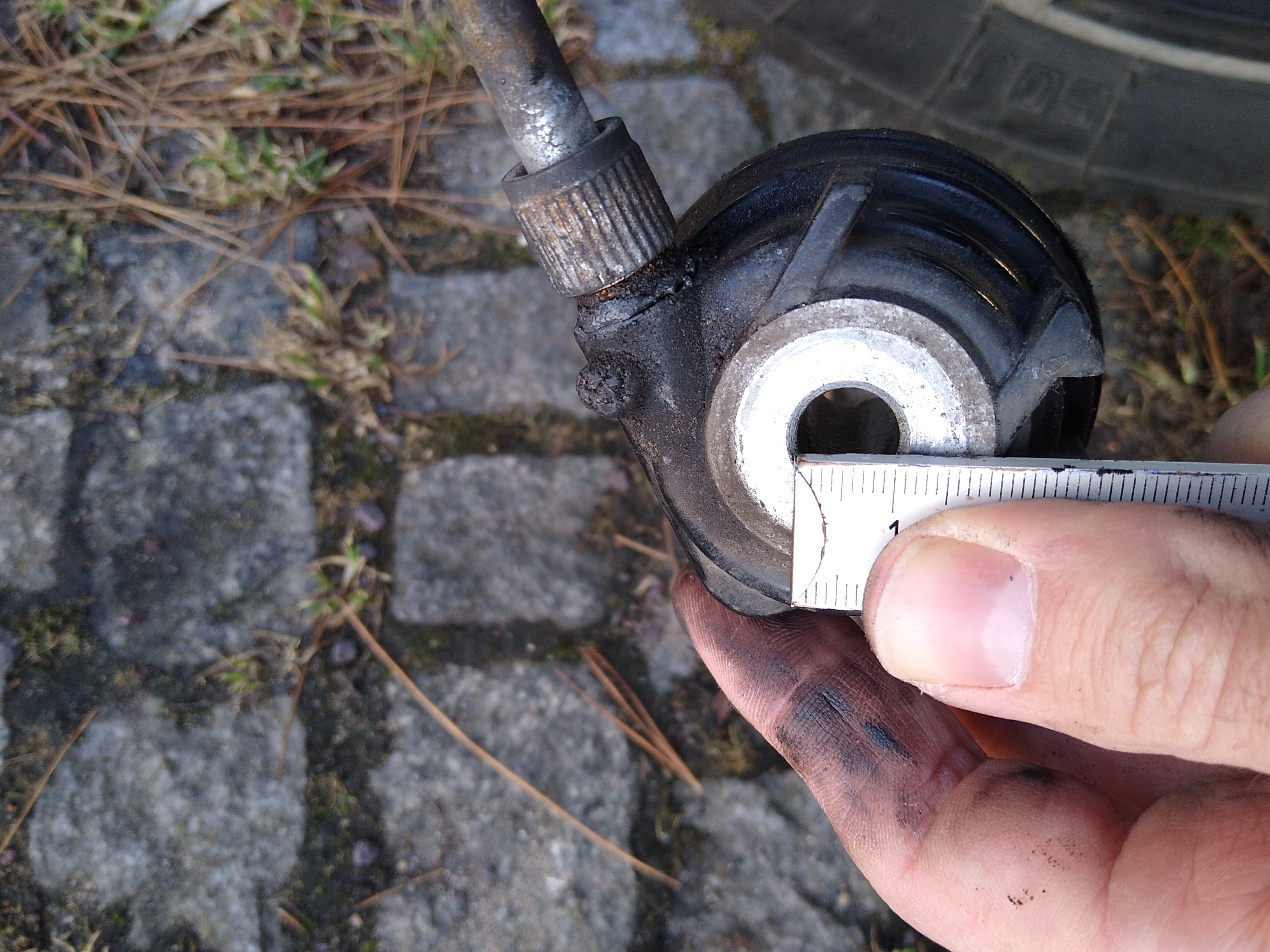

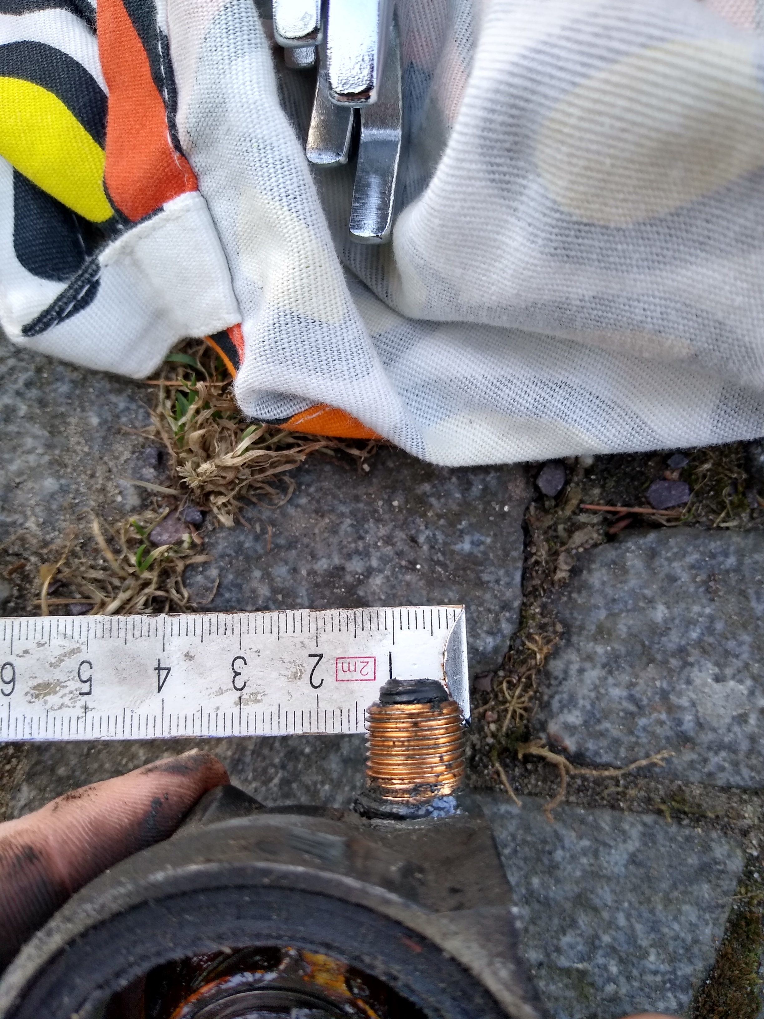

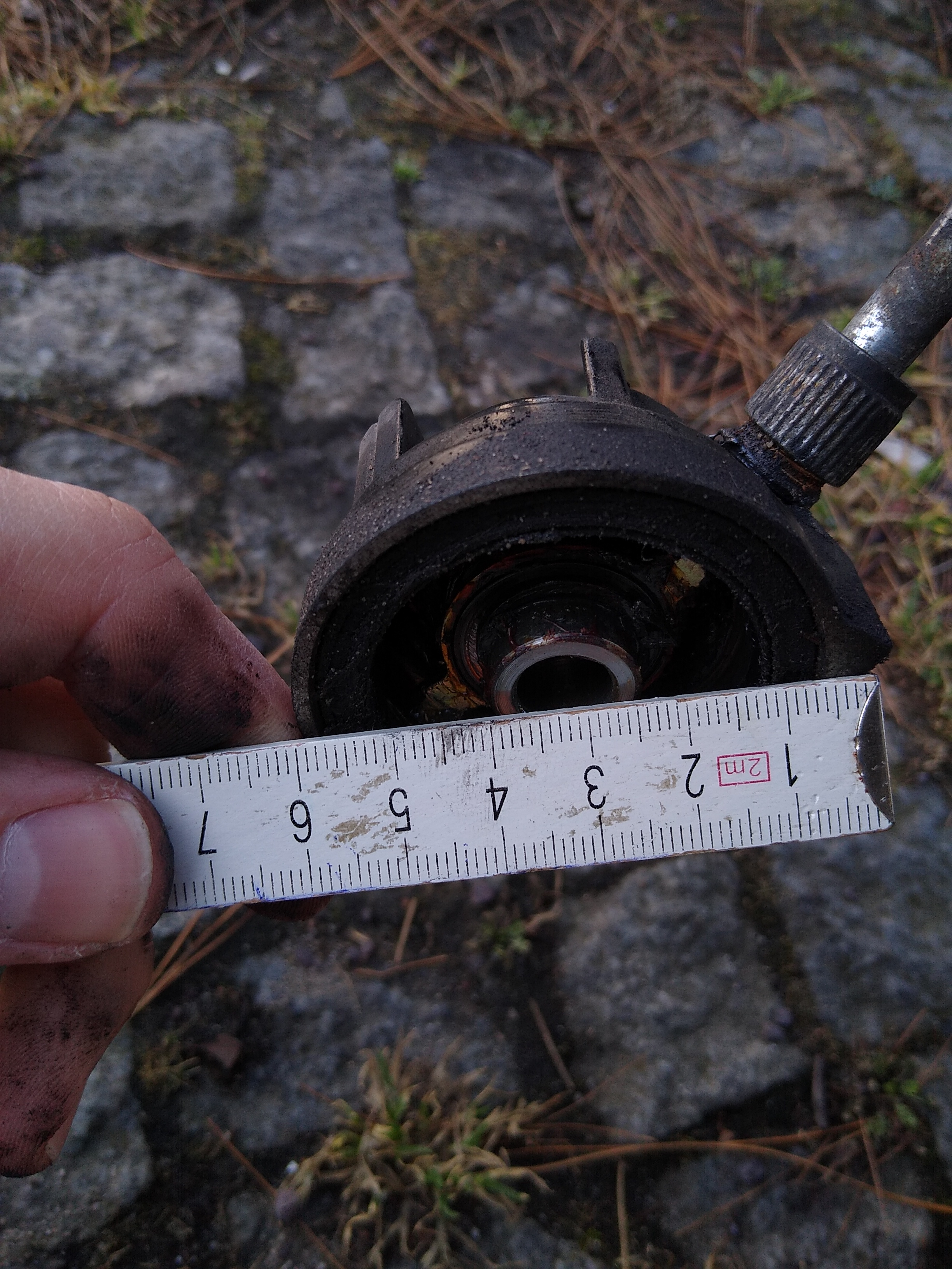

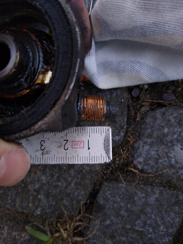

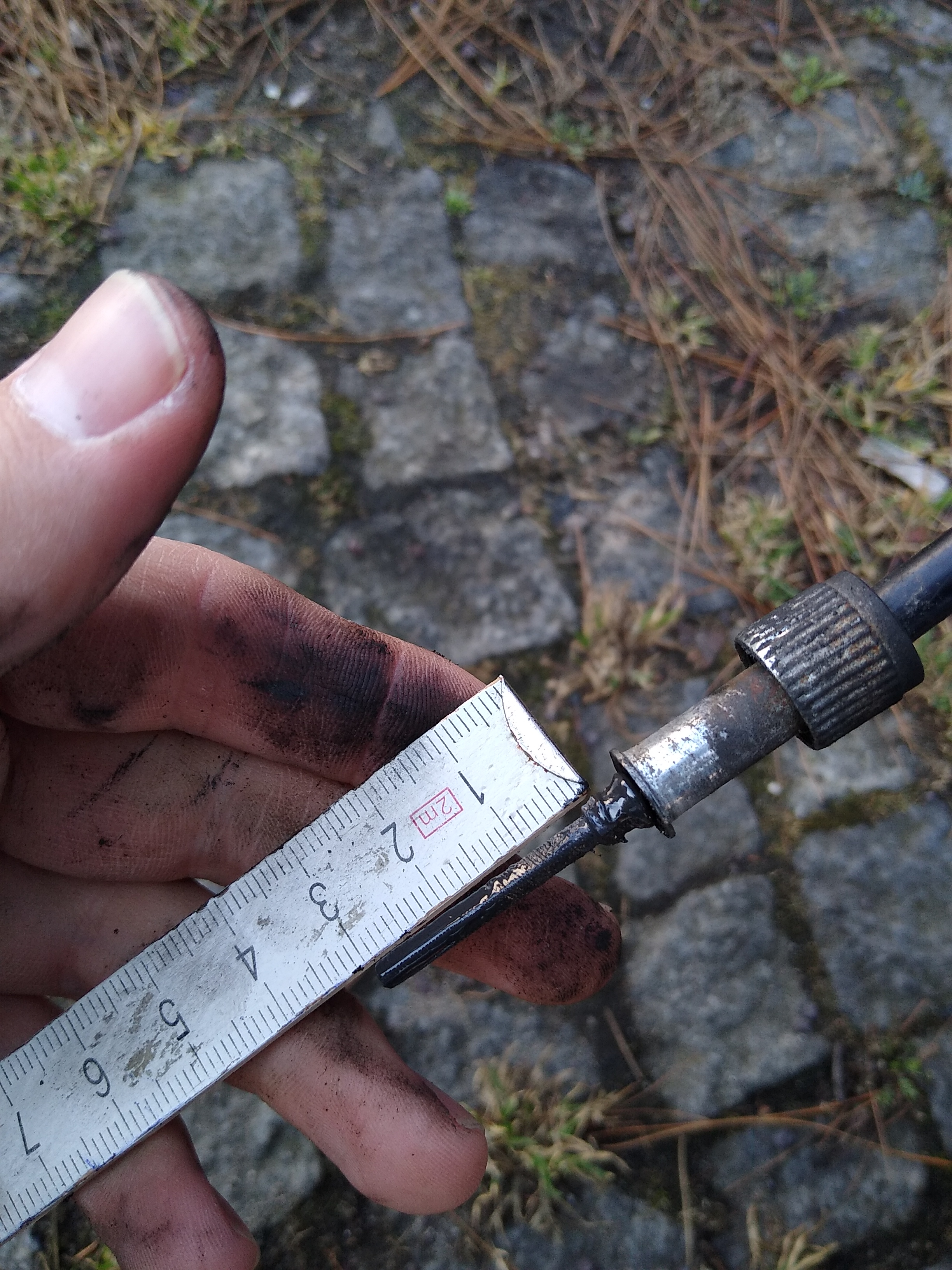

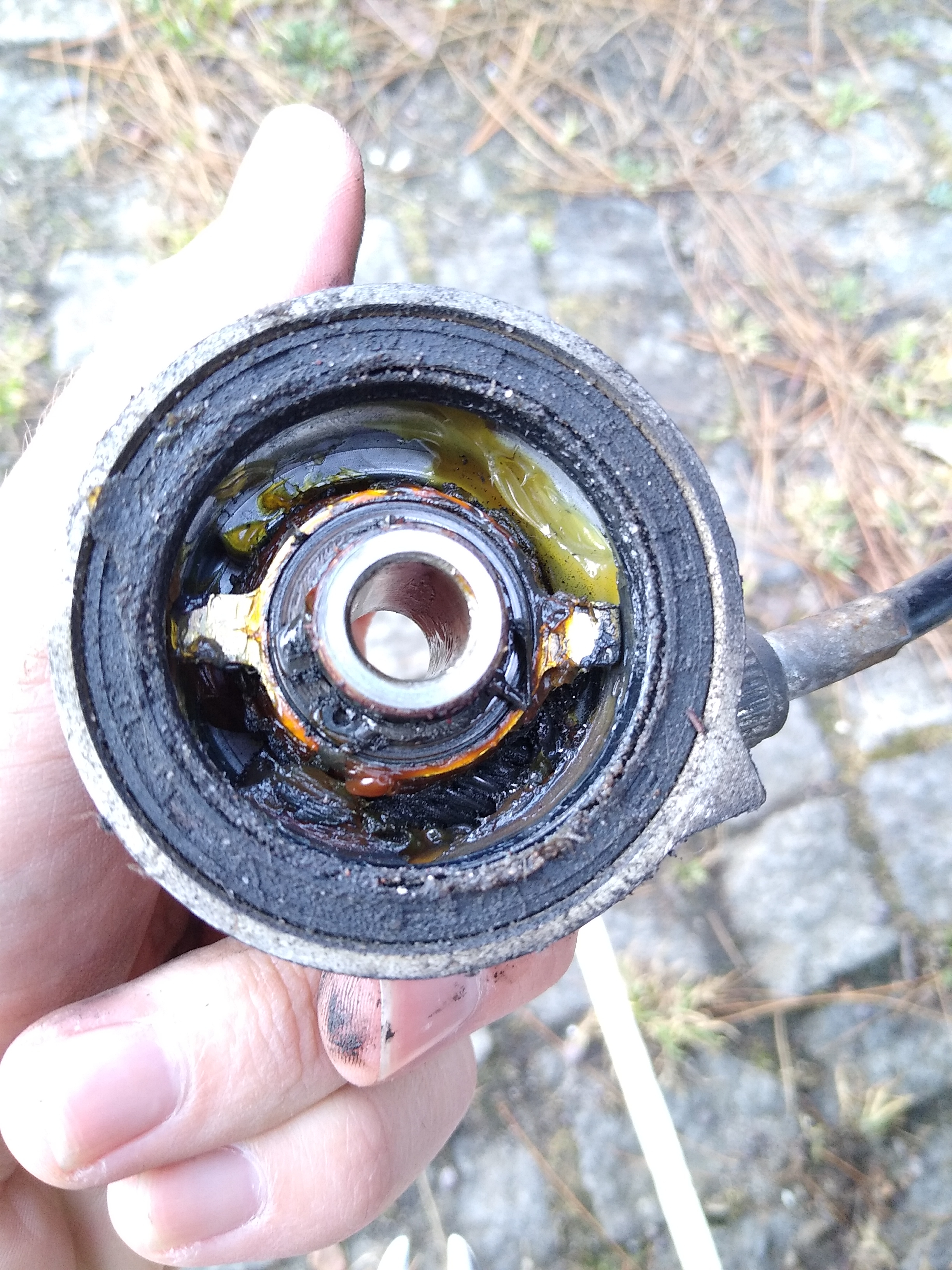

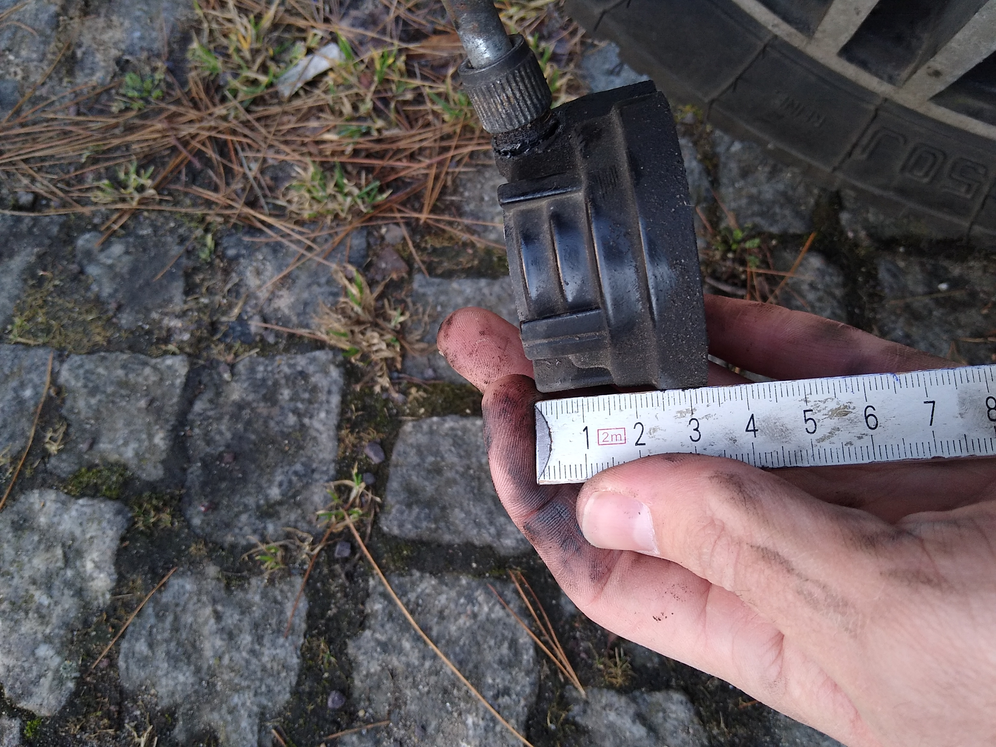

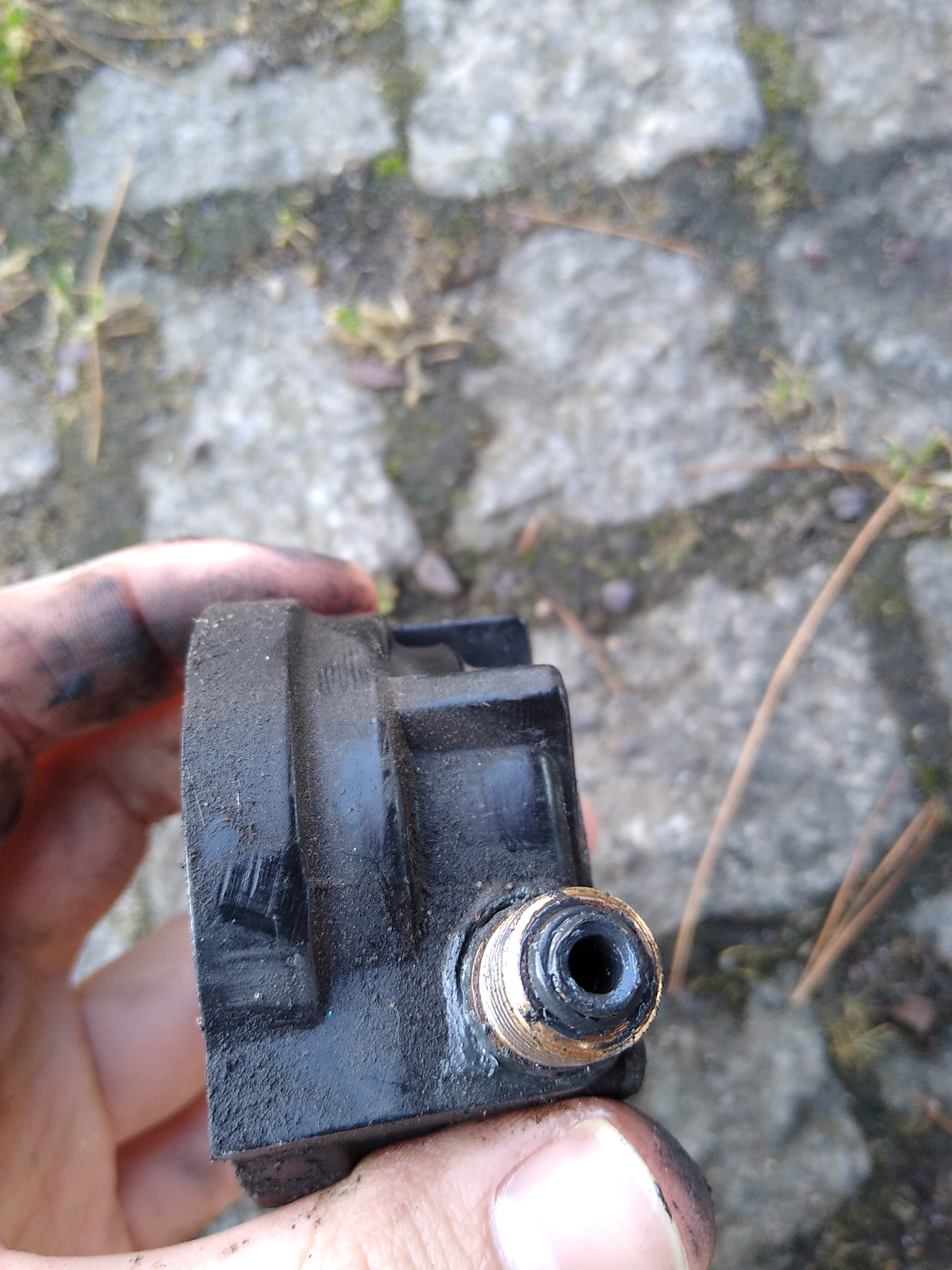

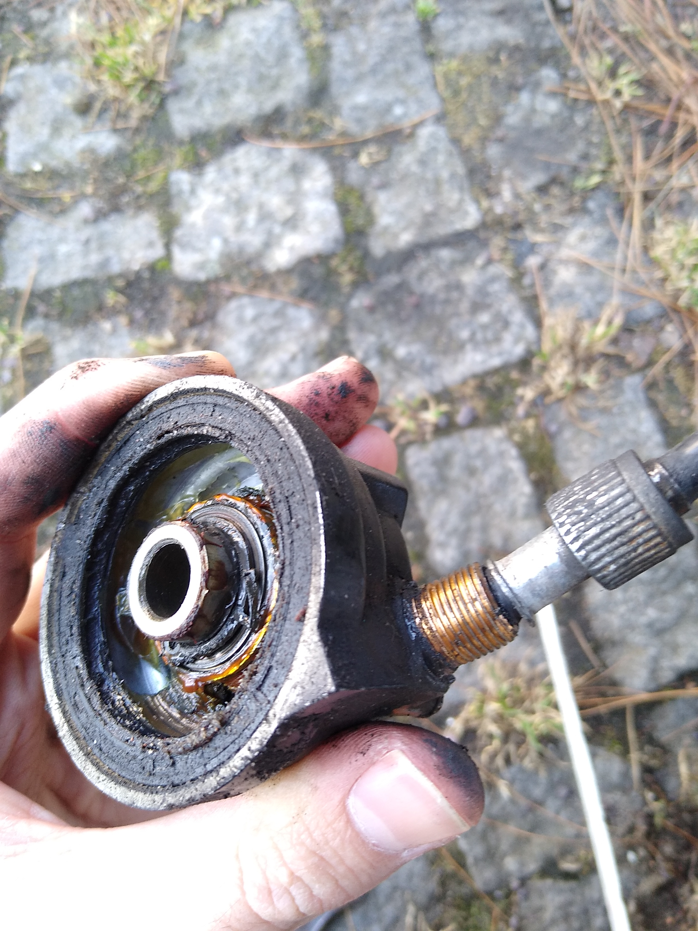

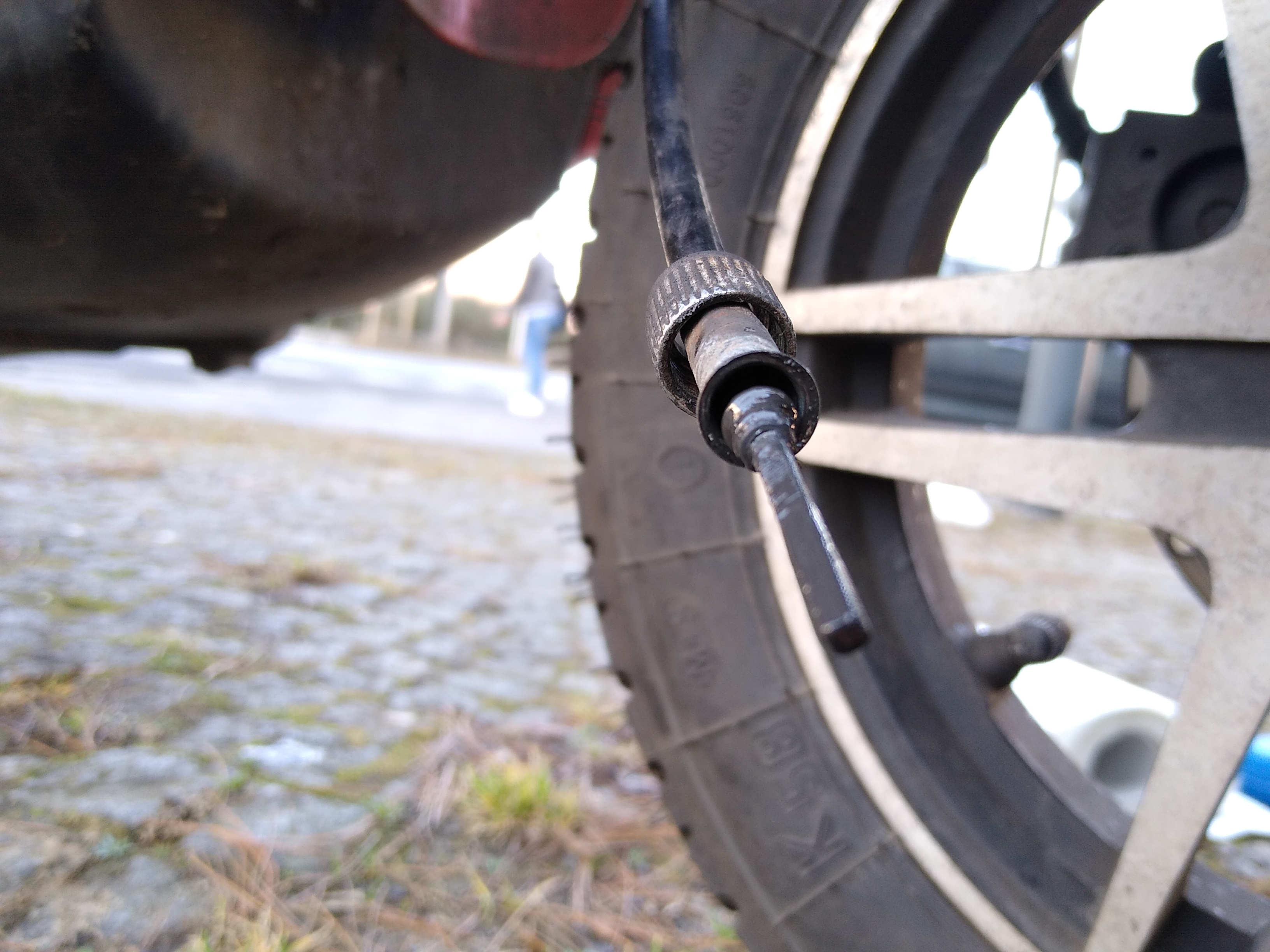

heute konnte ich endlich die Tachoschnecke mal ausbauen. War nicht ganz eine Minute, aber die Schätzung war schon echt gut
Da ich nicht wusste, worauf ich exakt achten muss, habe ich quasi alles versucht abzufotografieren.
Was mir aufgefallen ist:
- Anschluss in Fahrrichtung Rechts
- Anschluss der Tachowelle mit einem 14mm Gewinde
- Tachowelle ist ein Vierkant
- "Nase" der Tachowelle ist 30mm innerhalb der Tachoschnecke
- Achse hat einen Durchmesser von 10mm
- Gehäuse hat die Maße 33mmx60mm
Bestätigt sich der Verdacht von Didi?
Vielen Dank wieder für eure Hilfe!didithekid hat geschrieben: ↑Do 25. Feb 2021, 22:59+bei 10mm Welle gibt es z. B. so etwas:https://www.ebay.de/itm/TACHOSCHNECKE-T ... %3A2334524

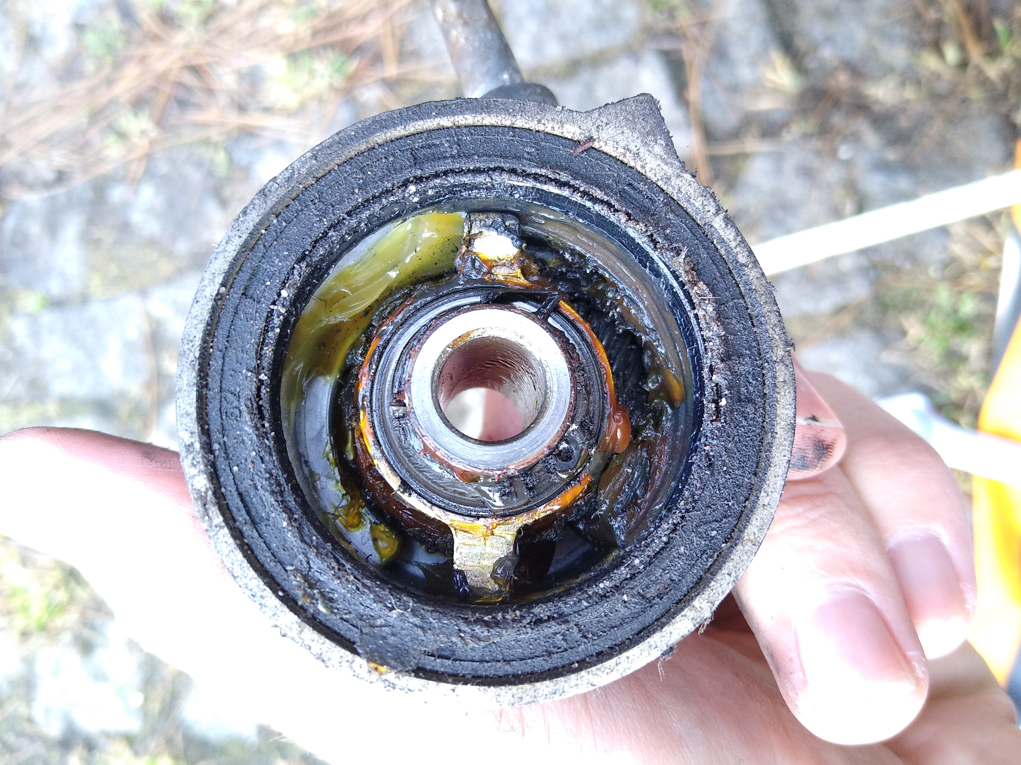

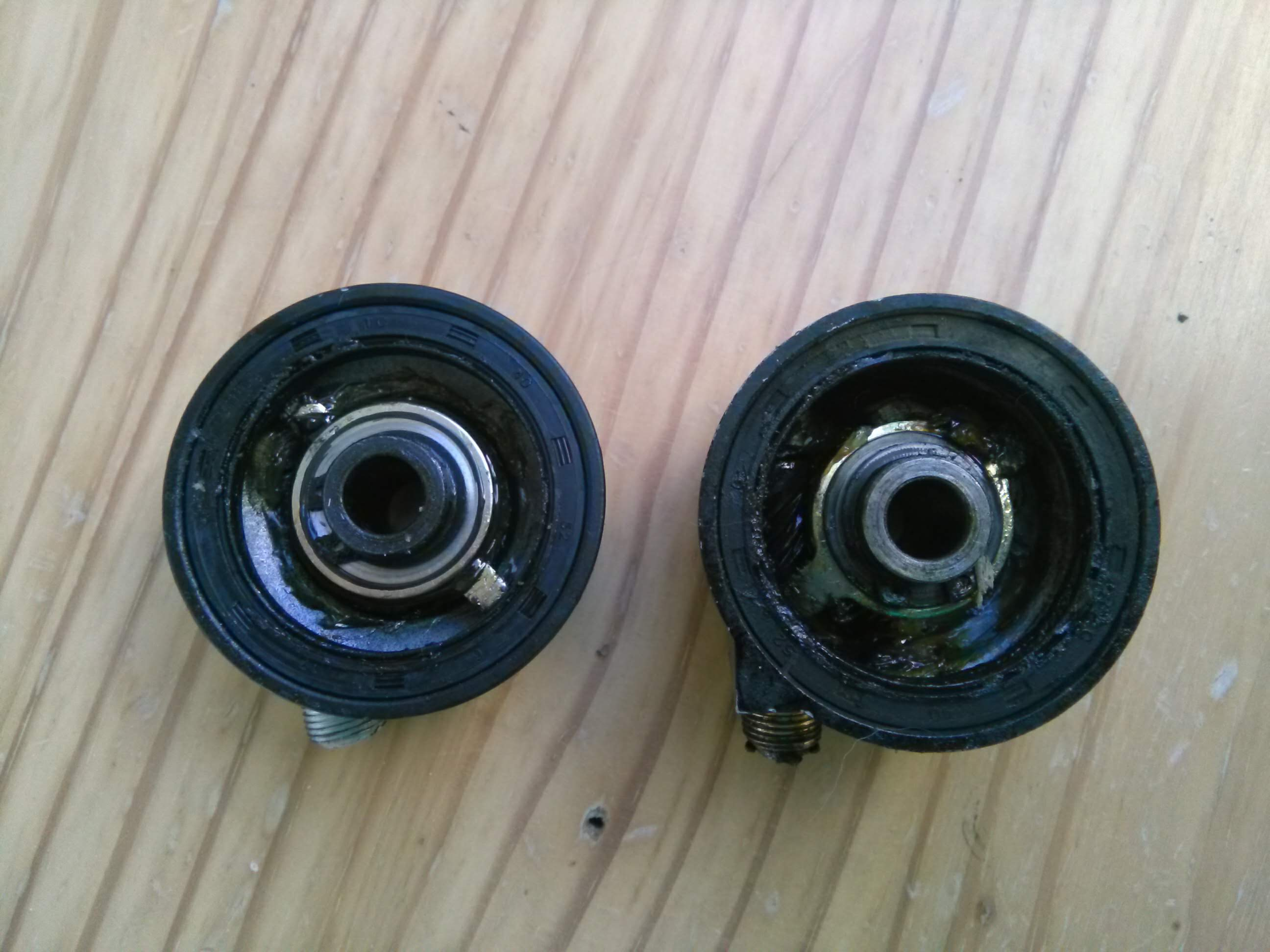

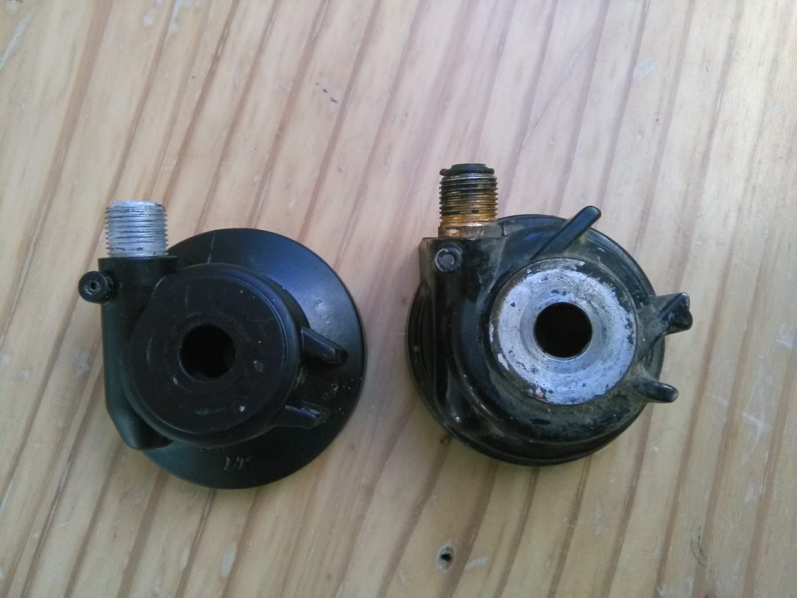

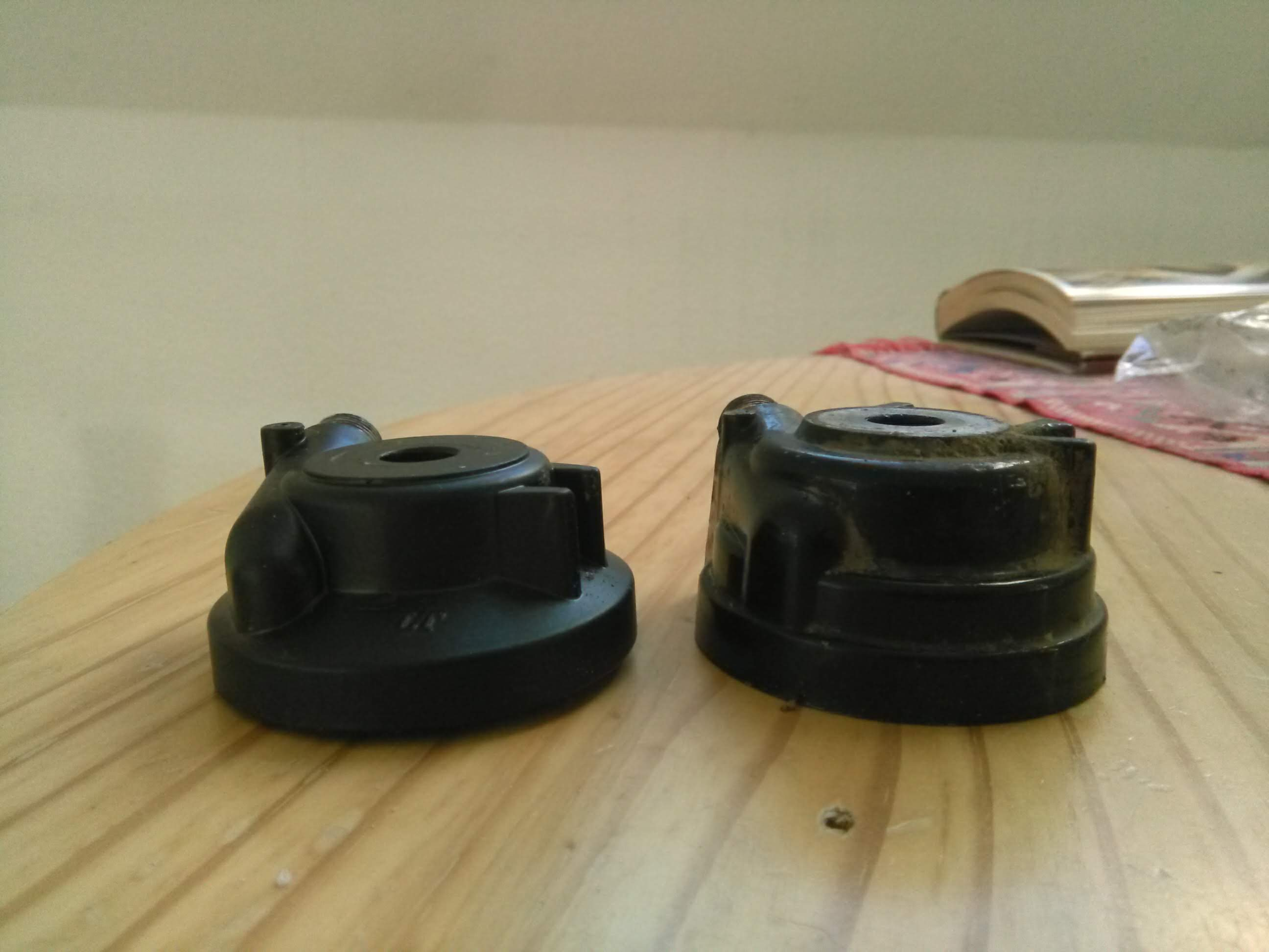

Die alternative Tachoschnecke passt leider nicht wirklich. Das Gehäuse ist schmaler als beim Original.
Statt der 3cm (vorletztes Foto bei Sven) hat sie in etwa 2 bis 2,5cm (ich hab es nicht gemessen).
Alles andere passt, alle Gewinde und Durchmesser sind sonst identisch. Achsdurchmesser 10mm (aber das wusste ich, ich hatte vorher gemessen).
Ich habe die alternative Tachoschnecke trotzdem eingebaut. Das geht zwar, aber sie zeigt nicht genau an. Die Tachonadel ist zu langsam, also wenn ich beschleunige oder bremse braucht die Tachonadel ewig um runter oder rauf zu kommen.
Ich werde jetzt mal versuchen, das Innenleben der neuen Schnecke ins alte Gehäuse zu packen. Ist ja nicht viel.
Links neu, rechts Original alt:
