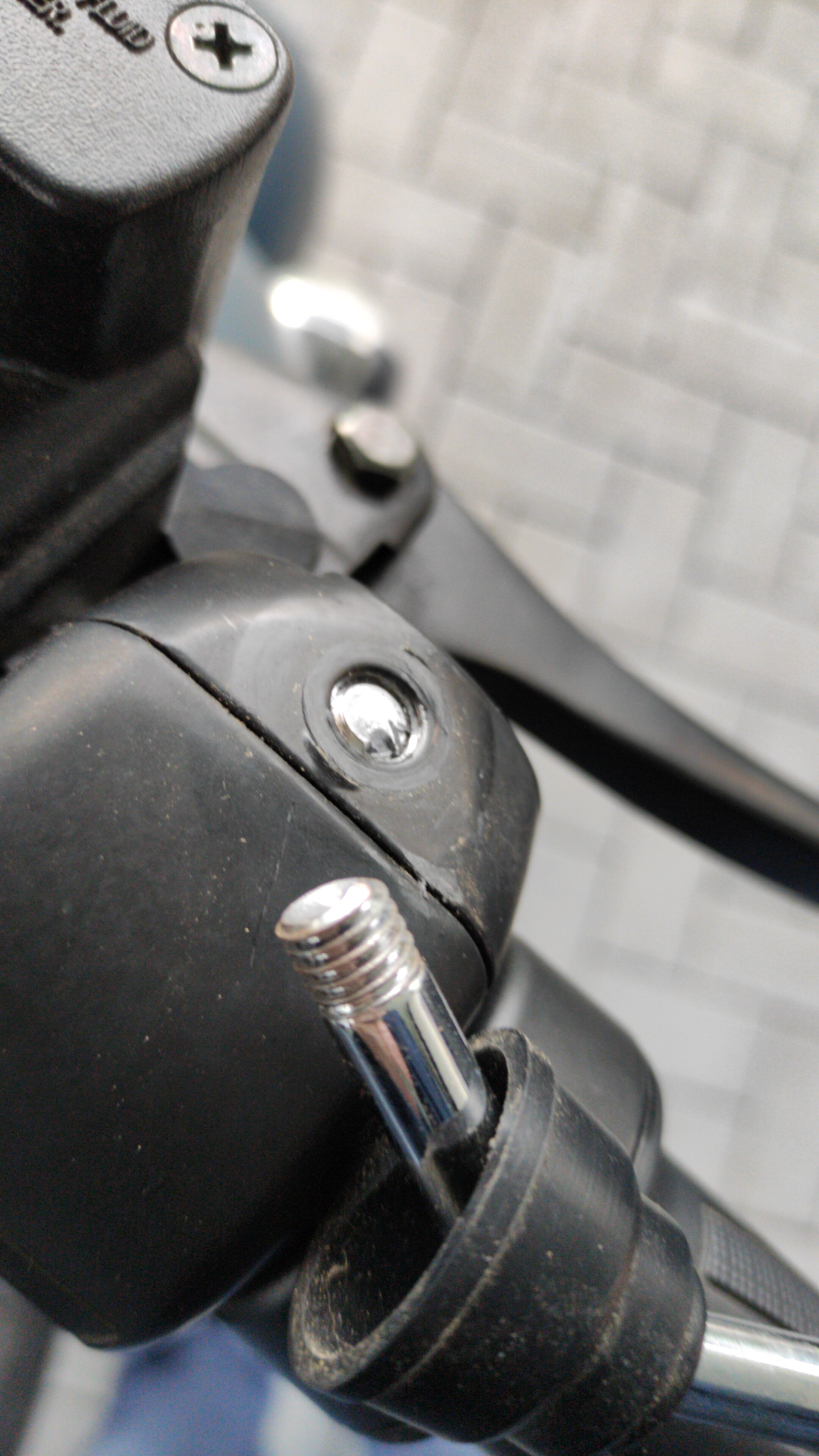

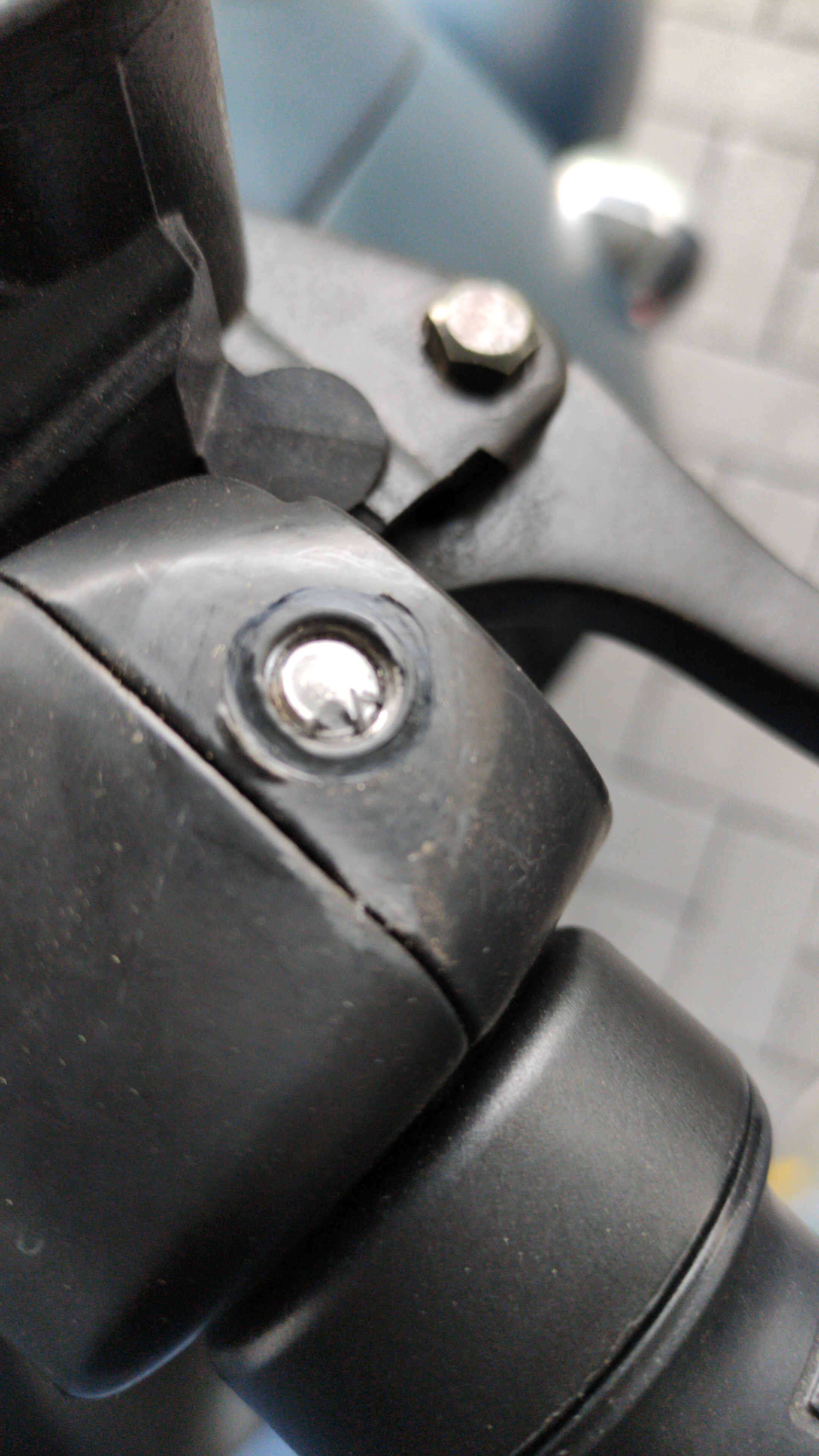

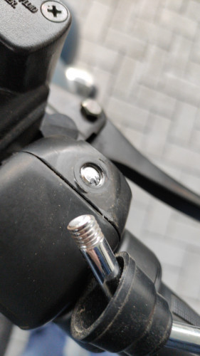

jetzt steht auch schon die nächste Hiobsbotschaft für mich an. Ich wollte meinen Roller heute winterfest machen und dafür den Spiegel abdrehen. beim ganz normalen abdrehen des Spiegels ist die Schraube komplett abgebrochen und das untere Stück im Gewinde bündig drin geblieben. Schöner Mist.
Kennt ihr das Problem und hat von euch jemand eine Lösung? Ist das nicht auch von der Garantie abgedeckt?
Die Schraube bekomme ich dort nie wieder aus dem Gewinde. Und ich habe nichtmal Kraft angewendet.

wegen Garantie keine Ahnung. Aber mit einem Metallbohrer anbohren und dann mit einem Schraubenausdreher rausdrehen sollte doch gehen?

Zum Spiegel: Entweder ausbohren oder passendes Werkzeug für sowas nutzen - sollte jede Werkstatt haben.
Garantie jetzt dafür zu bekommen - schwierig, wenn der Spiegel bei eigenen Reparatur oder Bastelversuchen abbricht. Hat die Bruchstelle Rostansatz und war der Spiegel zuvor schon angebrochen?

Mit einem Gewindebohrer ein Innengewinde bohren und dann vorsichtig rausdrehen.

Das ist ein bekanntes Problem beim unu Classic und sollte durchaus durch die Garantie abgedeckt sein. Wirklich glücklich wirst Du aber wahrscheinlich erst, wenn Du keine Originalspiegel mehr verwendest. Ich bin momentan beim dritten Satz.Vertigo hat geschrieben: ↑Sa 28. Nov 2020, 22:44[...]beim ganz normalen abdrehen des Spiegels ist die Schraube komplett abgebrochen und das untere Stück im Gewinde bündig drin geblieben. Schöner Mist.
Einmal ist er auch bei mir (fast) bündig abgebrochen. Ich konnte aber gerade so mit Dremel und Trennscheibe noch einen Schlitz in den Gewinderest schneiden und ihn dann mit einem Schraubendreher entfernen.

da das Gewinde durchgänging ist, wird allein der Versuch des Anbohren ausreichen um das Teil mitels des Bohrers nach unten herauszuschrauben sobalt der Bohrer greift.

p.s. und ich glaub eine Schraube mit einem "SChraubenausdreher", den es für 7,99 im Baumarkt gibt, braucht man auch nicht mehr Kenntnisse als um ein Bild an die Wand zu hängen.
