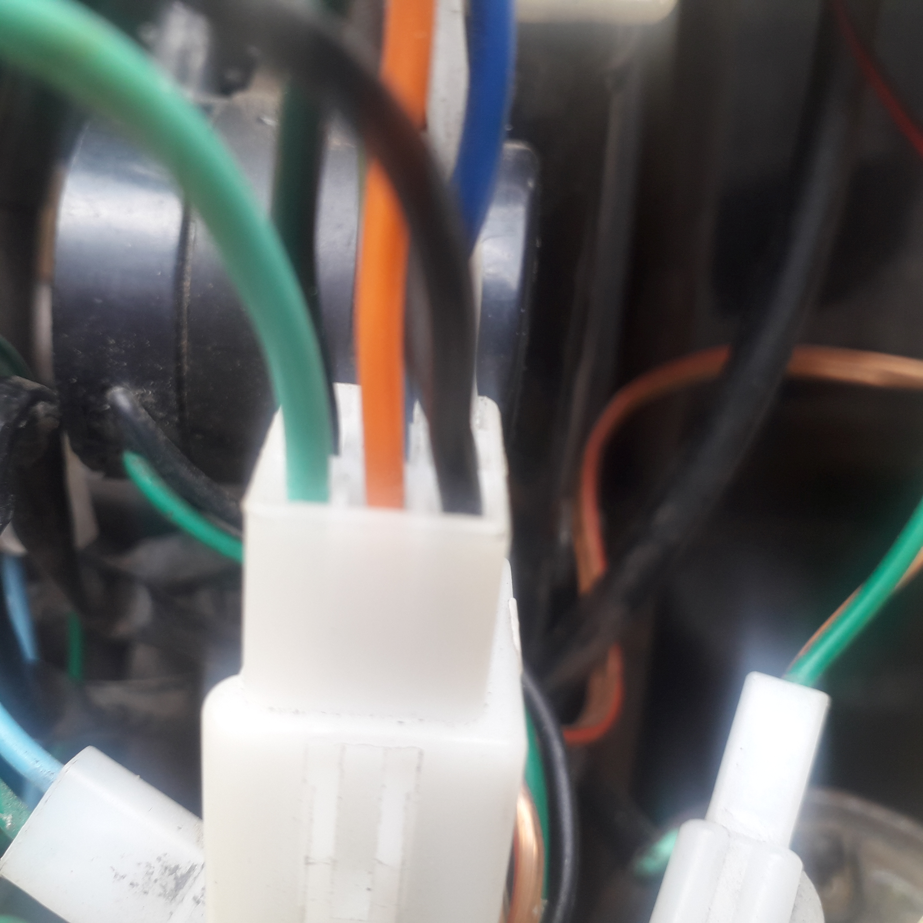

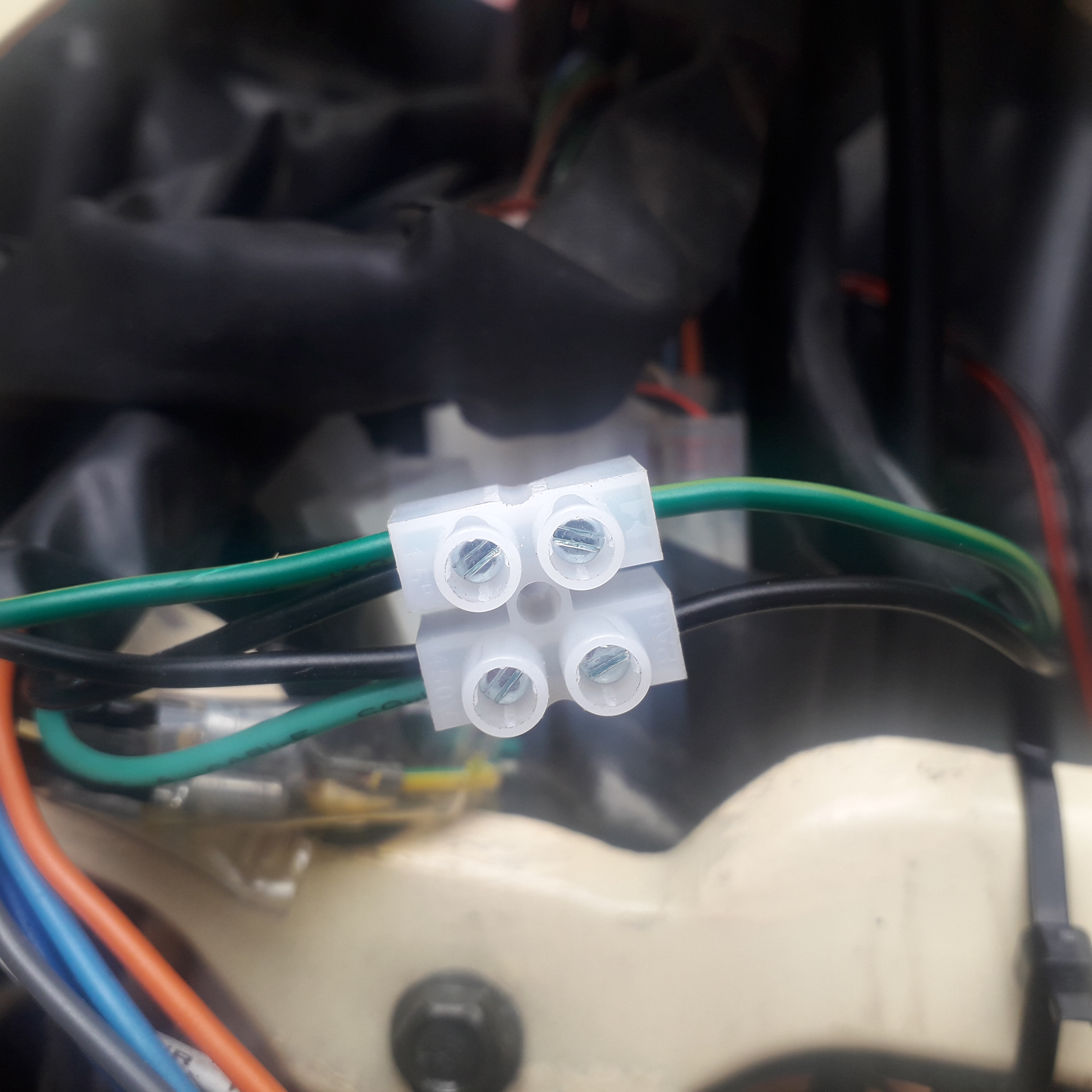

Wollen hätte ich das schon länger, aber mangels Schaltplan nicht gewagt.
An dem UNU-Wrack habe ich nun die Kabelfarben gelernt.
Aus dem linken Bremslichtschalter kommen ein schwarzes Kabel und ein grün/hellgrünes.
Vom linken Hupentaster kommt ein schwarzes und ein türkises.
Diese findet man an einem Mehrfachstecker, dazwischen ein oranges.
Wenn man nun die linke Hupe abzwickt und mit den beiden Adern den Bremslichtschalter überbrückt, funktioniert die Reku auch ganz ohne mechanische Bremse.
Das spart Belagverschleiß.
Und zum Hupen genügt ein Taster.
