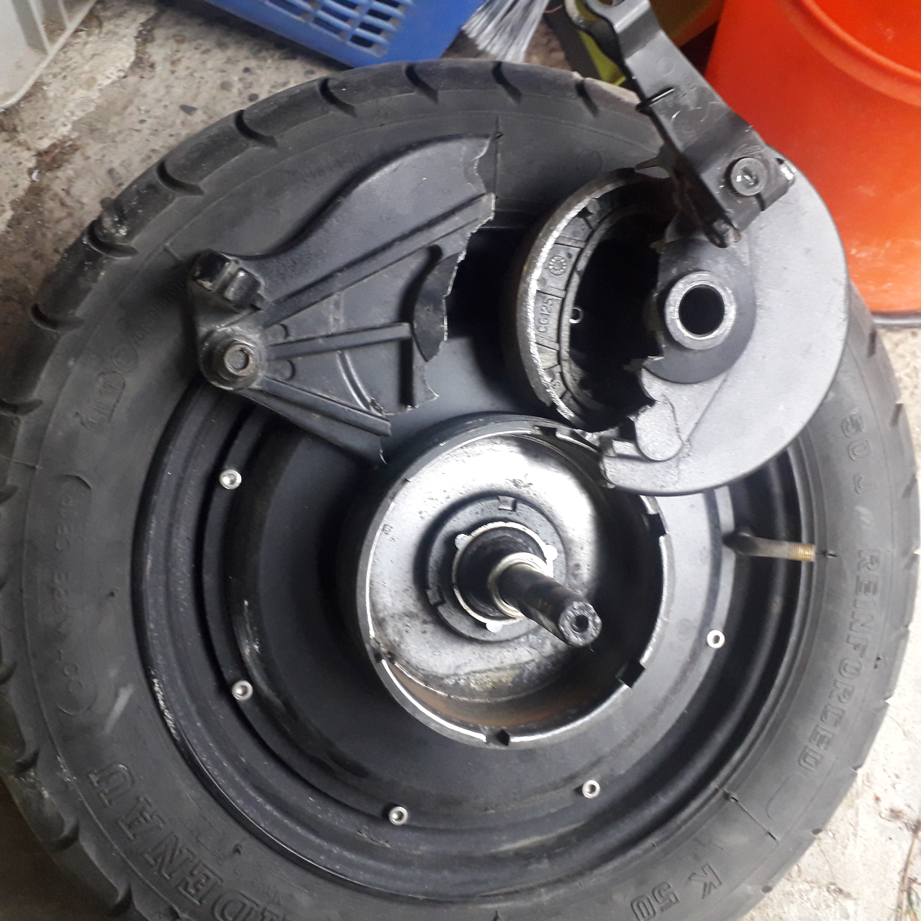

Der Handhebel der Hinterbremse ist abgebrochen.
Die Hinterbremse ist außen zerbrochen.
Die Bremsbacken und die Betätigung inkl. Seilzug scheinen OK zu sein.
Das Hinterrad sowie der Motor ebenso.
Die Reifen sind Heidenau K50 3.0/10 und tragen den Altersstempel 5016.
Ich weiß nicht, ob es Sinn macht, über 3 Jahre alte Gummi auf Vorrat zu bunkern, zudem habe ich sowieso vor, auf 3.50er zu wechseln.
