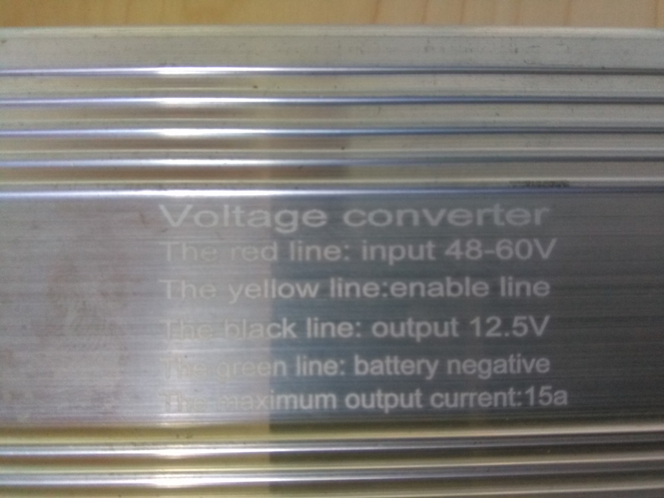

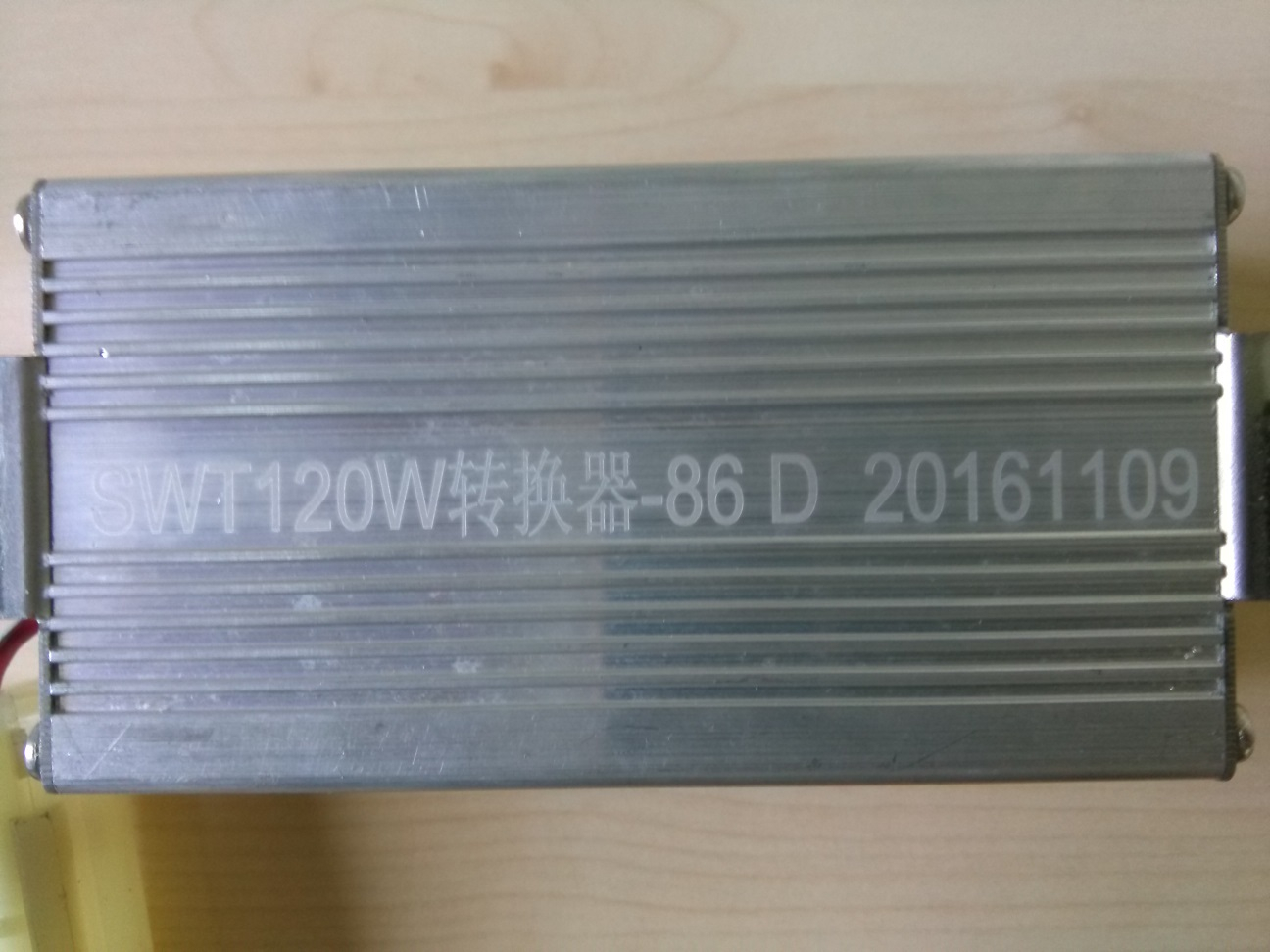

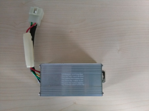

Vom Alten kann ich kein Bild mehr machen. Das Teil war so eingesifft, das hab ich gleich entsorgt.
Aber vor dem Einbau hab ich Fotos vom neuen Spannungswandler gemacht. Falls ich das Teil nochmals tauschen muss.
Mein Roller ist von Anfang 2017. Ich habe 4 Pins.

Korrigiert mich, wenn ich falsch liege:
Nach dem Anschließen des Akkus führt eine 48 V-Leitung zum Zündschloß, von dort wird die Enable-Leitung aktiviert und gibt die 12.5 V frei, vermutlich zum Eingang des Lichtschalters.
48 V und 12 V haben eine gemeinsame Masse.
Die Wandler, die u.a. bei Conrad feil sind, haben keine Enable-Leitung, und je nach Typ 3 oder 4 Anschlüsse, je nachdem, ob die Massen für die Eingangs- und Ausgangsspannung getrennt oder gemeinsam sind.
