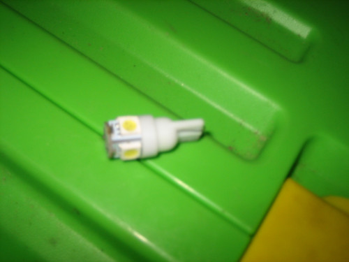

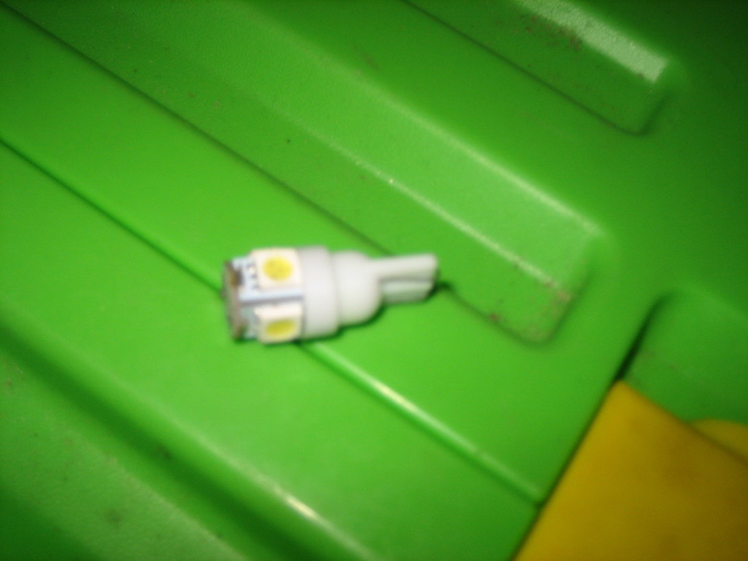

defekte LEDDesert Eagle hat geschrieben: ↑Do 6. Feb 2020, 17:52Und zwar nicht zwischen leucht und nicht leucht, sondern zwischen stark leucht und schwach leucht.
Sehr leicht. Sind nur Klemmsockel mit Dichtung die mitsamt Dichtung heraus-gehebelt werden können
Ja, andere Leuchtmittel würden passen, wenn sie für Klemmsockel konstruiert wurden
es gibt keine Bezeichnung auf der LED
vielleicht hilft dir ein Foto:Desert Eagle hat geschrieben: ↑Do 6. Feb 2020, 17:52Damit ich mir den Ersatz im Vorfeld besorge und den Tacho nicht zweimal zerlegen muß.

Beim unu sind je drei Einzel-Dioden je Leuchtrichtung (nord, ost, süd, west) zusammengefasst. Der Unterschied zu einer Glühbirne besteht darin, dass nicht das LED-Leuchtmittel ausfällt, sondern die Einzeldioden. Je nach Schaltung können dann die restlichen Dioden anfangen zu flackern oder ungleichmäßig zu leuchten.andreas6652003 hat geschrieben: ↑Fr 7. Feb 2020, 13:30Bei mir flackert vor allem bei feuchtem Wetter die linke Seite der Tachobeleuchtung.

Die LEDs kenne ich. Werden als Kennzeichen- und Innenbeleuchtung etc. auf ebay gehandelt. Um sie zu testen habe ich mal einen 10er Pack(?) oder so geordert, kam aus China, hat ein paar Wochen gedauert. Bei Bedarf PN an mich, gegen Porto reiche ich gerne ein paar Exemplare weiter. Bis auf Tests habe ich keine reelle Verwendung dafür.

Da es sich um LEDs handelt, könnte es auch sein, das sie lediglich durch Eschütterungen oder Kontaktkorresion gelockert bzw. schlechten Kontakt haben. LEDs sollten eigentlich die Lebensdauer eines Elektrorollers überleben - sofern sie nicht durch Unfall oder ähnliches beschädigt werden. Daher würde ich vor einem Austausch die Kontakte reinigen oder einfach mal versuchen, die Leuchte fester in die Fassung zu drücken.
Um solchen „Wacklern“ etc. vorzubeugen könnte sowas helfen, oder Wachsspray um die Leuchte ggf. etwas besser in der Fassung zu fixieren und Feuchtigkeit zu verdrängen.
