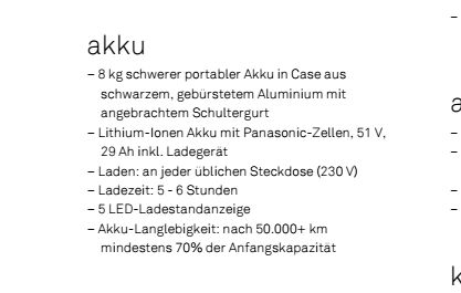

Obwohl es nicht "Panasonic Zellen" steht, finde ich solche Werbung irreführend und enttäuschend.
Re: Tuning des unu
Das Fact-Sheet spricht aber schon auch von Panasonic Zellen
