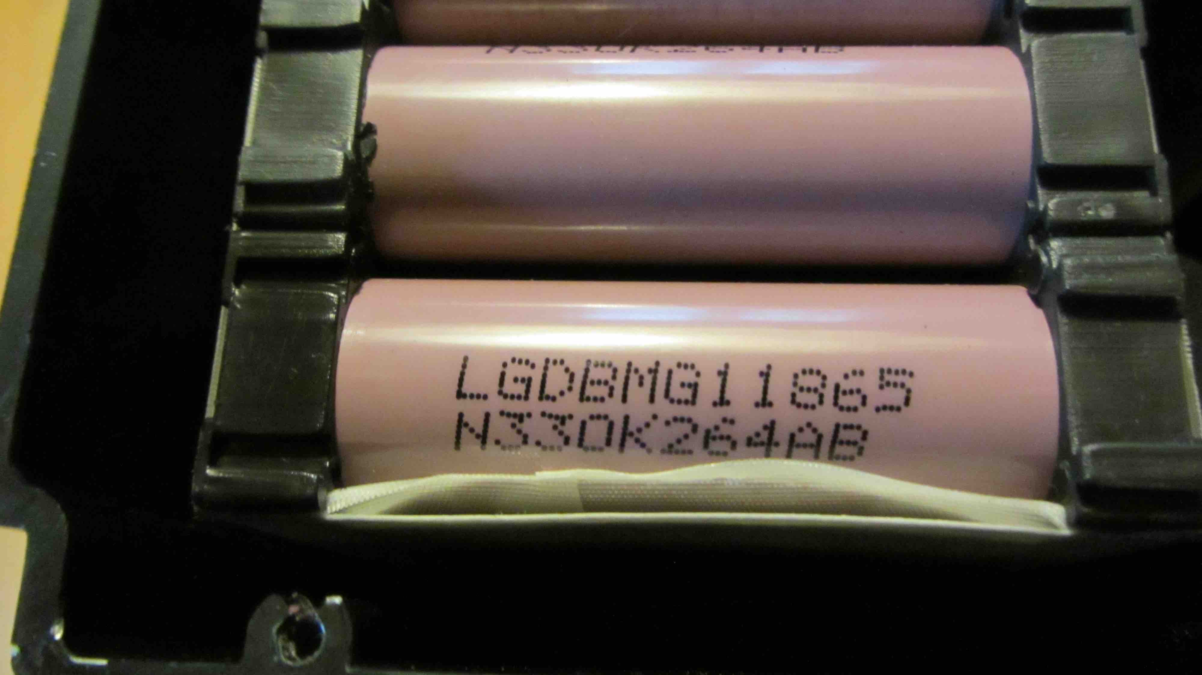

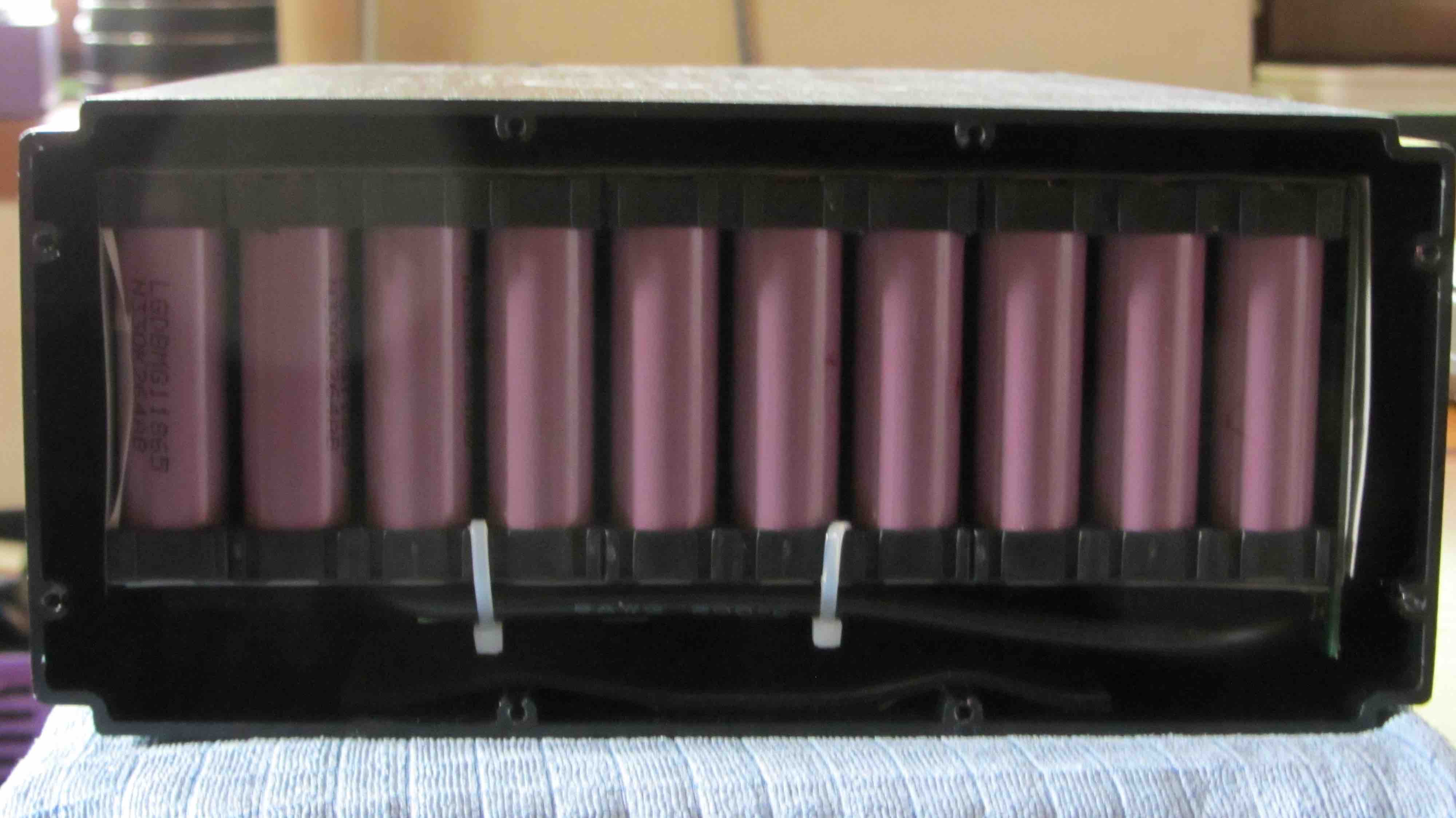

Ich bin neugierig geworden und habe den UNU Akku unten aufgeschraubt.
Bin auf Eure Meinungen gespannt.

Nun, zumindest wissen wir jetzt, dass es LG Zellen sind, die weitere Bezeichnung kenne ich nicht, was den Typ entspricht und bisher ist mir nur bekannt, dass die LG Einheiten eine zugesicherte Vollladung von 500 garantieren.
Ob dies ein spezieller Typus mit höherer Auslegung ist kann ich nicht sagen.

Betreff 140 Zellen - bin einverstanden:
LG LGDBMG11865
3.6V @ 2850 mAh (oder mal anders 2800 mAh )
14 x 3.6V Serienschaltung = 50.4V @ 2850mAh
10 x 2850mAh Parallelschaltung = 28.5Ah

LG LGDBMG11865

Stimmt genau: 140 Zellen.
Ich hab nicht weiter aufschrauben wollen, deshalb habe ich nachgemessen. Der Zellen-Träger misst 20cm x 28cm. Eine Reihe mit 10 Zellen (20cm) und davon 14 Reihen.
