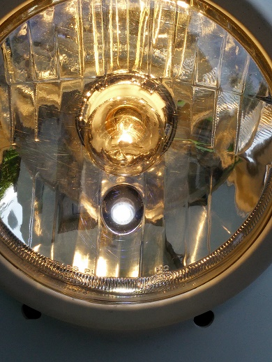

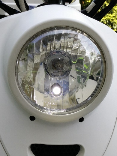

Einige Antworten auf eure Fragen: Die von mir beschriebenen Birnen sind von AMAZON. Einfach mal dort nach den Birnen suchen. Hierbei würde ich die LED´s in einem möglichst kalten Lichtton wählen, da das weiße Licht m.E. als Tagfahrlicht eher geeignet ist. Ich füge einfach mal ein Bild bei. Dazu ist zu sagen, dass die kleine LED Birne real heller wirkt, als das Bild tatsächlich zeigt.
Zum Birnenwechsel muss man auf der Innenseite der Beinverkleidung die beiden oberen Schrauben (Kreuzschlitz) rausschrauben. Dann das UNU-Logo auf der Frontseite aufklappen und die Schraube darunter lösen (10 er Nuss). Dann von unten nach oben mit etwas Druck (beim ersten Mal hat man Angst den Plastik zu beschädigen) nach oben raus drücken. Anschliessend hat man den Scheinwerfer mit Plastikblende in der Hand. Der Rest ist einfach. Standlichtlampe ist einfach mit Gummi in den Reflektor eingebracht.
Viel Spass beim Wechseln....

sehr cool ! danke für die Infos :)

Habe heute beide Lampen ausgetauscht, war easy und jetzt leuchtet mein unu wie ein Großer! Tagsüber reicht dann tatsächlich die kleine LED, ist hell genug.
