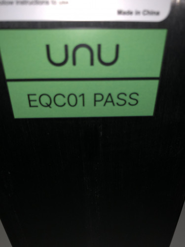

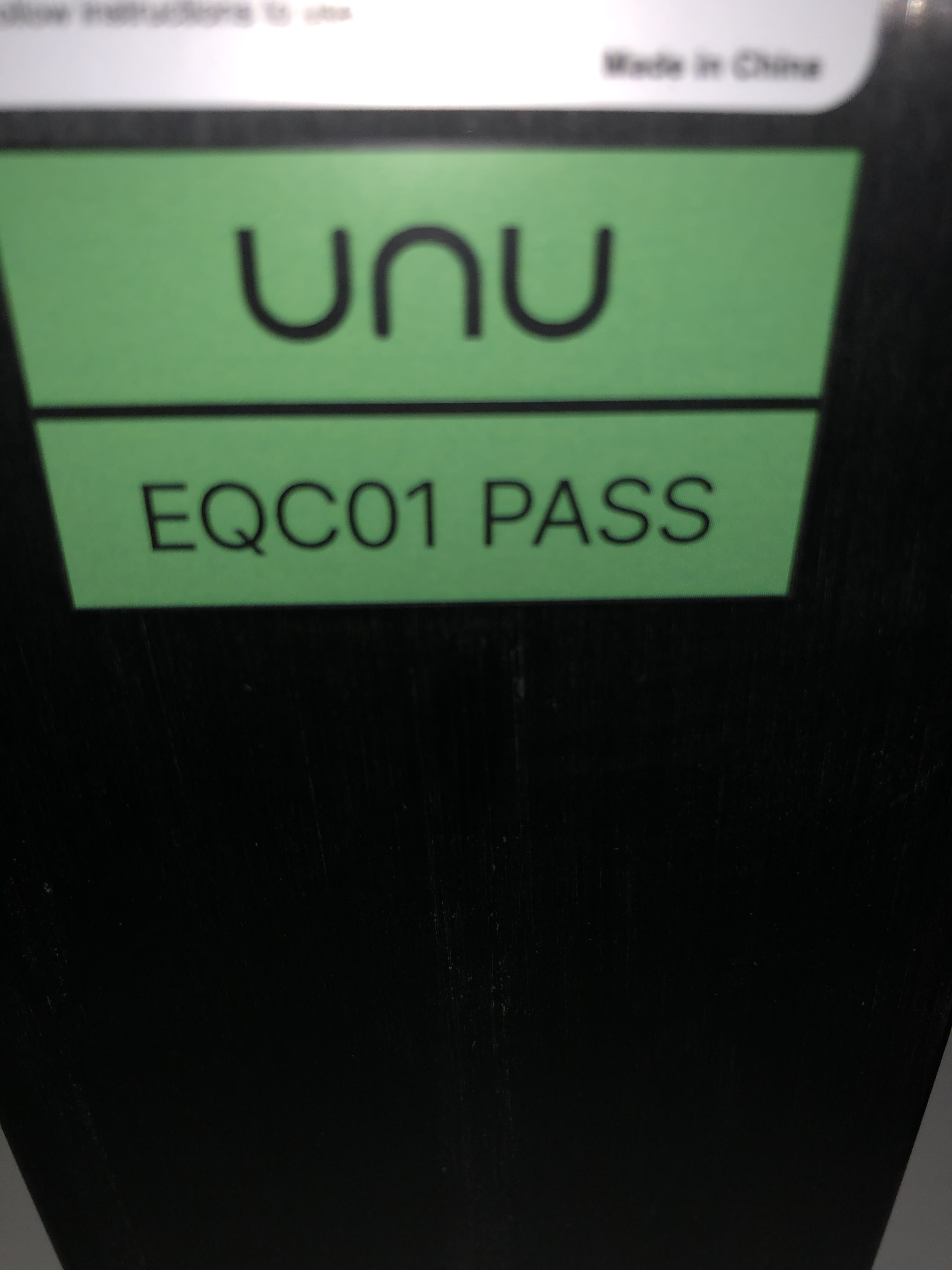

Heute erledigt, bei Govecs/Lifecycle in Berlin.
Terminfindung war recht unkompliziert, der ursprünglich vorgeschlagene Tag ließ sich problemlos verschieben.
Zeitdauer: Es dauert halt einen halben Werkstatt-Tag, für mich ebenfalls OK.
Akkus seien in Ordnung (alles andere hätte mich gewundert), freundlicher Hinweis auf ein Lenkkopflager-Thema (ja, nächste Woche ist "richtiger" Werkstatt-Termin, mal sehen...). Etwas irritierend: keine Beleg über den erledigten Check, nunja.
Das Fahrgefühl ist gewöhnungsbedürftig anders:
Beim antriebslosen "Segeln" roller' ich nun gefühlt mit noch weniger Widerstand (obwohl das nach meinem Verständnis der UNU-Reku eigentlich nicht sein kann...) und, ganz eindeutig: Das Bremsverhalten ist anders. Deutlich schwächer. Das leichte Ranbremsen an das Stauende endete mehrmals mit der Notwendigkeit zum kräftigen Zupacken -- und übrigens ja, das Lenkkopflagerthema, s.o., hab ich dann übrigens auch gemerkt.
Da wird man sich umstellen müssen. Bislang hab ich ja gemeint, ich würde von der Rekuperation praktisch nix merken. Aber es wie so oft: Erst wenn's nicht mehr da ist merkste, dass was fehlt...

- Beiträge: 157
- Registriert: Di 25. Feb 2020, 11:05
- Roller: NIU MQi GT(45)
- PLZ: 22
- Wohnort: Hamburg
Re: Rückrufaktion Batterie Unu Classic
angehängten Aufkleber solltest du nach Erledigung des Akku-Checks auf dem Akku kleben haben
