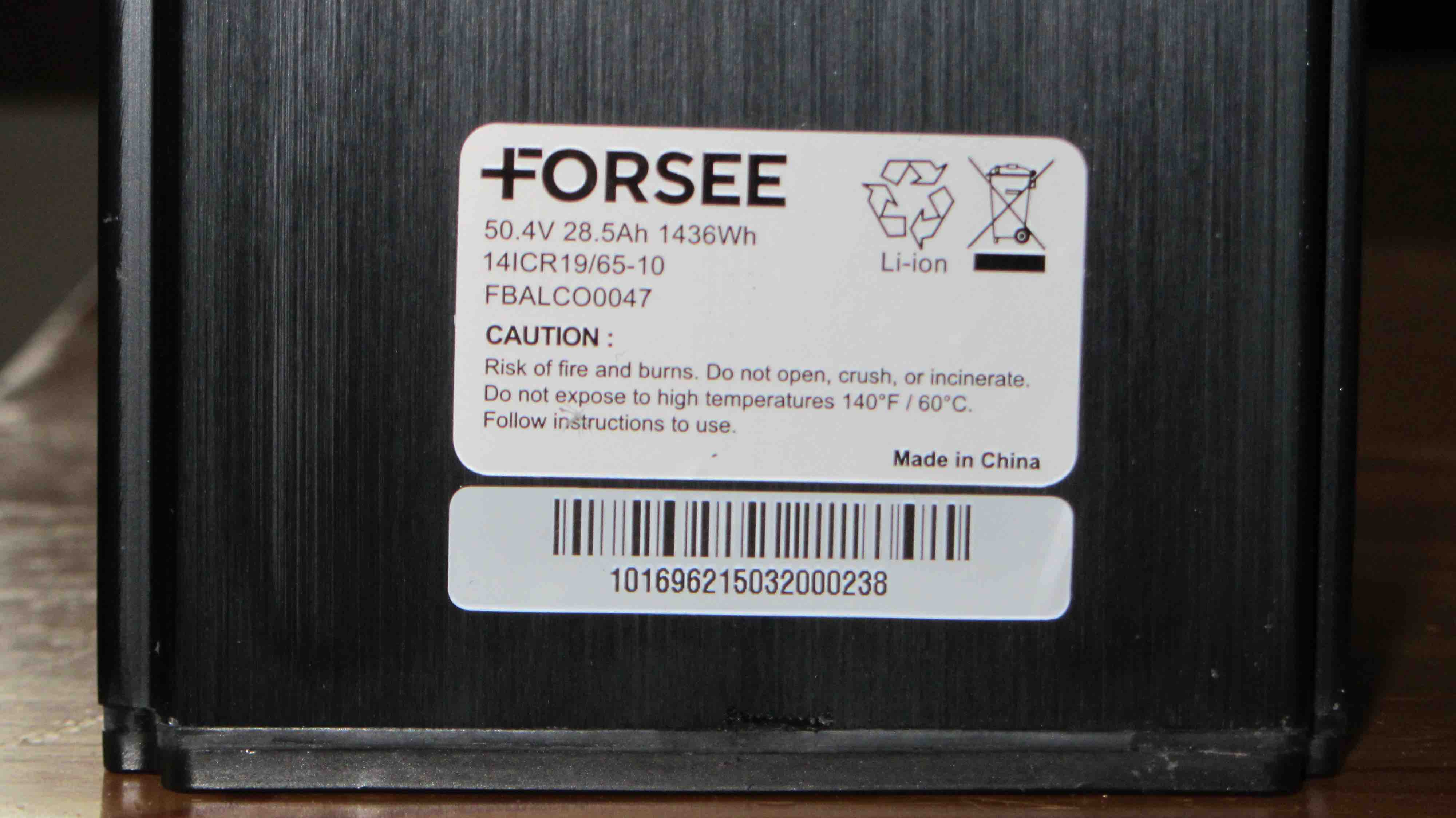

Das wird wahrscheinlich ein Geheimnis von UNU bleiben.
Der komplette Pack :
Re: Tuning des unu
Hmm, das ist nun mal wirklich interessant, wenn es sich dabei nicht mal wieder um ein Chinaplagiat beim Namen handelt, dann wären wir definitiv im Hightech-Bereich, was die Akkutechnologie und deren BMS betrifft, denn FORSEE ist ein französisches Unternehmen/Konsortium was Speichertechnologien betrifft...
Durchaus interessant, wie dies in Verbindung steht.
