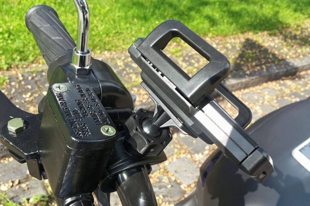

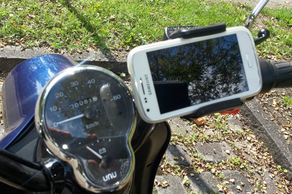

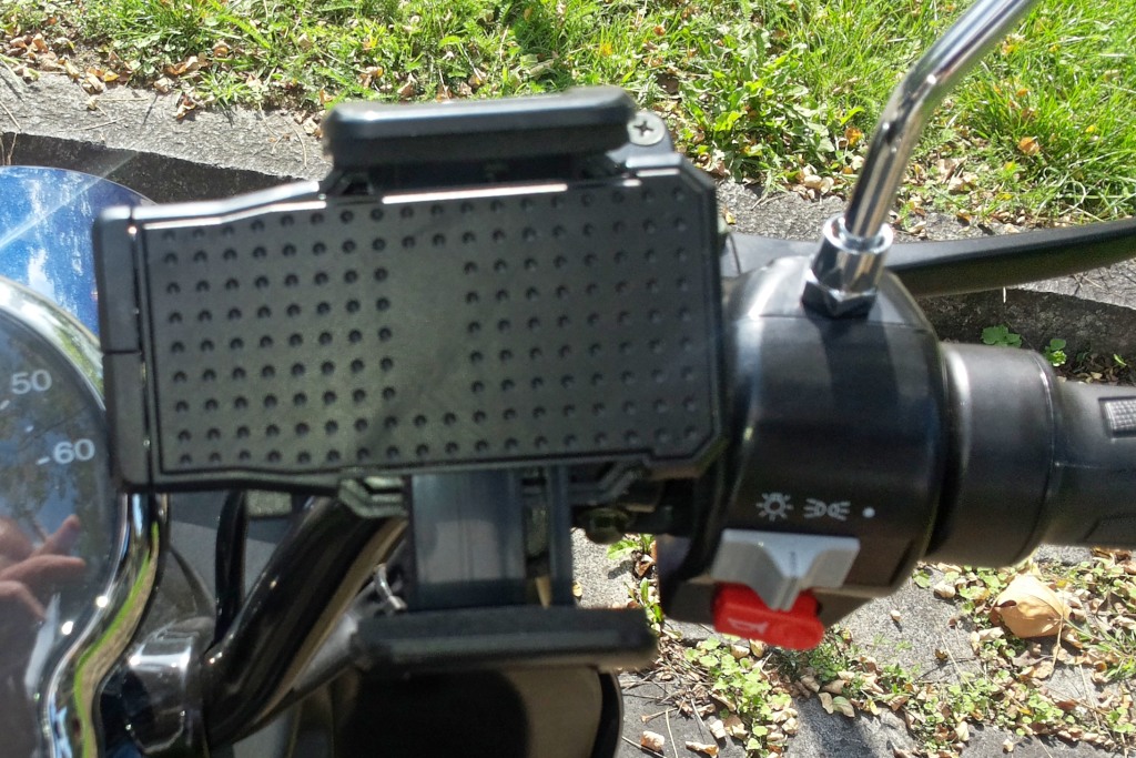

hepfm hat geschrieben:Ich habe gleich zu Beginn eine Smartphone-Halterung anmontiert. Mit einem Android-Teil lässt sich ja alles mögliche anzeigen: Die App "Mapfactor" als kostenloses Navi oder die ebenfalls kostenlose App "HUD" mit GPS-gemessener Geschwindigkeitsanzeige und gefahrenen Tageskilometern.
Hallo Hepfm,
kannst du mir sagen, um welche Halterung es sich handelt? Am geschwungenen Lenker ist ja nur relativ wenig Platz, und ich überlege noch, welche Konstruktion sich am besten eignet. Hat jemand anders noch Erfahrungen mit Smartphone-Halterungen am Unu-Lenker?

hier sind drei Bilder von der Halterung. Der überwiegende Teil (inkl. Kugelkopf) lässt sich entfernen, dann bleibt nur noch der Befestigungsring übrig, was dann kaum noch auffällt.
Anfangs hatte ich ein schwarzes Smartphone drauf. Da besteht die Gefahr, dass es nach dem Abstellen am Roller übersehen und vergessen wird. Deshalb verwende ich ein weißes.
Diese Halterung habe ich gekauft. Hält bis jetzt ganz ordentlich.
http://www.amazon.de/gp/product/B00K7WX ... ge_o02_s00
