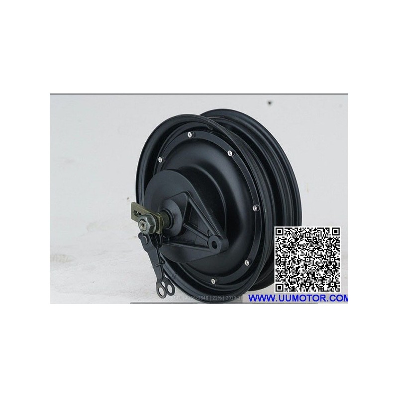

- Nach Lingbo und Google Translate ist die Controller-Modellnummer so konzipiert:
langepil hat eine 2kw Version: LBMC048152HA2X-M9C1-D
- Vielleicht hat unu diese Motoren benutzt: http://www.uumotor.com/store/13-10-inch ... ycle-motor
Bis jetzt habe ich keine andere baugleiche Motoren gesehen. 1000w/2000w/3000w sind alle von uumotors verfügbar.
