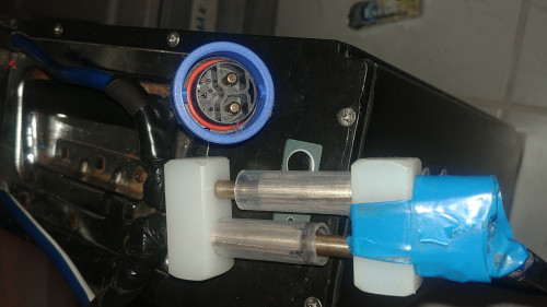

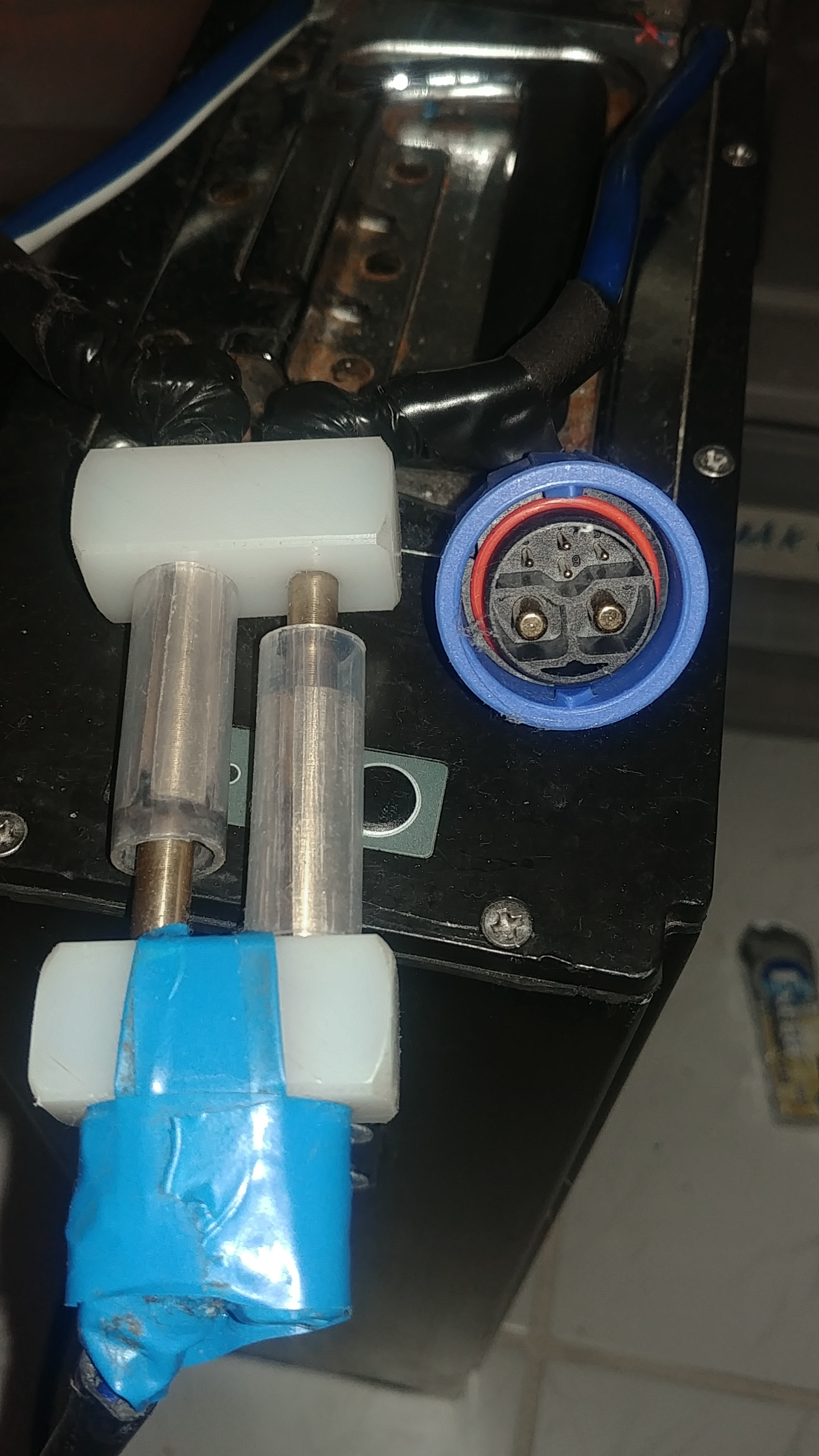

Ich habe custom Stecker für beide Roller gemacht, für meine Stecker keine Problem.., ich glaube 300A auch.
Custom Aku Stecker mit 30 Jahre Garantie
Ich finde echt kacke jede zwei Jahre Stecker wechseln.
Habe mit fast dreifache dickere kabel “Brücke“ gemacht.
Seit dem mein kabel war noch nie warm.
Original kabel war schon warm nach 50 km ohne stop Strecke.
Jezt quasi kann ich beide Stecker einstecken, wenn ich brauche accu Anzeige. Funktioniert aber auch ohne accuanzeige am Tacho genau so.
Und ich kann beide accu gleichzeitig verbinden zu Roller , fahre dann meine 80-90 km Strecke ohne stop für accu auswechseln zu mussen. Und die accu dann auch kalt, sogar am Sommer.
Blau Stecker ist nur ladegäret( für Demonstration). Bisschen blöd Aussieht:)
Keine Ahnung warum UNU nimmt keine Industrie Stecker wie bei Elektro Strapler z.b. Toyota. Ich mache meine Elektro stapler bei Arbeit jeden Tag zum akku laden hängen, schon seit 5 Jahre, und vor mir war bestimmt noch mindesten 5 Jahre dise Stecker benutz, eigentlich habe von Industrie Elektro Stapler Masse für meine Stecker genommen. Also die Stecker sind für lebenslang gemacht))

Cool! Endlich noch so ein verrückter Bastler hier ...
Dann bin ich nicht mehr der einzige, der mit parallel geschalteten Akkus Unu fahren kann :o
