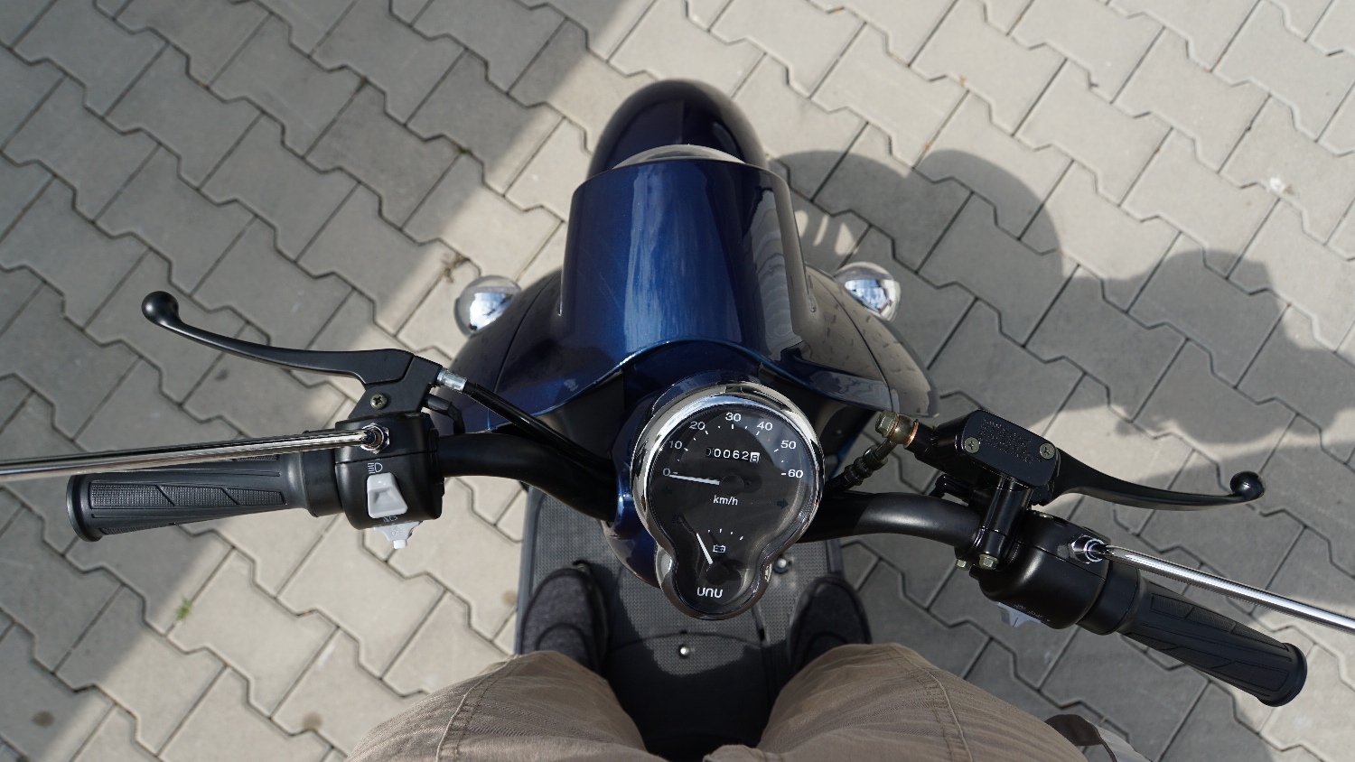

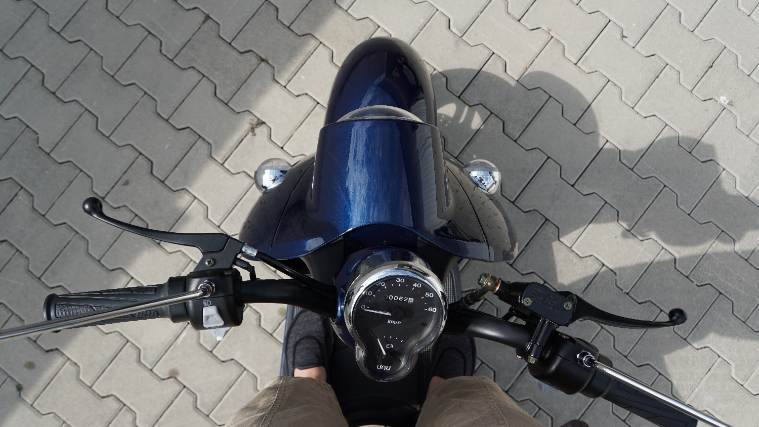

Dieser unu muss wohl in die Werkstatt zum Gabeltauschdrakane hat geschrieben:![]()
Bevor ich da jetzt selber Hand ansetze und womöglich mehr kaputt mache als repariere hab ich das ganze mal lieber an den Unu-Support dokumentiert und gemailt. Der Schiefstand ist ja schon ganz ordentlich, der Lenker steht gerade auf dem Foto...

Hi,
ich habe ja auch am Donnerstag meinen Roller bekommen und ich habe genau das gleiche Problem (siehe Bild). Man gewöhnt sich schnell daran, aber trotzdem ist es irgendwie doof.

Re: mein UNU ist da
Unu hat mir gleich am nächsten Tag geantwortet dass das sehr ärgerlich ist und ich gleich in die Werkstatt damit soll damit es auf Garantie repariert werden kann.
Dort war ich am nächsten Tag, das Problem lässt sich aber wie hier im Thread schon vermutet nicht durch "Einstellen" beheben. Da es nicht sicherheitskritisch ist hab ich den Roller erstmal wieder mitgenommen, Unu hat dann gleich das nötige Ersatzteil rausgeschickt. Ich muss jetzt noch einen Termin machen zum Einbau, werde es aber mit der ersten Inspektion kombinieren. Die 500km kommen eh rasant näher, ein großer Spaß das Teil!

Re: mein UNU ist da
Guten Abend,
zunächst erstmal will ich natürlich klar sagen, dass eine derart Schiefe Spur, also alles oberhalb von 2°, einen Mangel für uns darstellt, der auf Garantie korrigiert wird, auch ohne dass ein echtes Sicherheitsrisiko besteht. Die Lenkergabel wird ausgetauscht, da sie aktuell nicht einstellbar ist. Hierbei auch vielen Dank für die sehr gut verwertbaren Bilder, die sofort an unser Werk weitergeleitet werden, weil ich so einen Fehler nicht akzeptabel finde. Bitte meldet Euch auch direkt bei uns unter Anhang von Bildern, wenn Ihr das gleiche Problem habt.
Es wird auch Änderungen bei der Endkontrolle geben, die ich bald verkünden kann, wenn wir uns auf den genauen Modus festgelegt haben. Die Lenker-Ausrichtung ist natürlich Teil davon.
