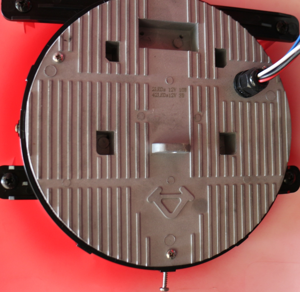

Sehr gute Idee, preiswert zudem. Vielleicht wäre das ein vom Durchmesser und der Einbautiefe her ein passender Einsatz für die nach LED dürstenden UNUisten. Sauber eingepasst, fiele der gar nicht sooo auf. Ist da der LED Trafo bzw. die Konstantstromquelle direkt verbaut oder sep. ?
Die Leuchteinheit des NIU wird direkt am 12V-Bordnetz betrieben, allerdings ist die Ausrichtung des Leutmittels an die leicht nach oben gerichtete Frontpartie des NIU ausgerichtet. Wird sie (nahrzu) senkrecht montiert, dürfte sie stark nach unten Leuchten. Zudem werden die Befestigungsschrauben von hinten gegen die Verkleidung verschraubt. Ich weiß nicht, wie sich die dann am unu befestigt werden sollen

Mit vermuten, könnte und klick-klack kommt man nicht weiter. Der Durchmesser der Scheinwerfer scheint allerdings ähnlich zu sein, und einstellen kann man den NIU-LED wohl auch, da scheint jemand wieder das Haar in der Suppe zu suchen, obwohl natürlich sowas immer eine Bastellösung ist.... kostet aber keine 600€uronen..... :P Und mit Formcard läßt sich so manches ausbügeln.
Ah ja, und wie willst Du den Scheinwerfer ohne Schrauben gegen verdrehen fixieren, nur mit dem thermoplastischen, wiederverwertbaren Bio-Kunststoff? Ich lass das mal so im Raum stehen, da kann sich ja jeder selber eine Meinung bilden:

Da hast Du Recht, aber ich denke, das durch diese Zeichnung deutlich wird, dass der NIU Scheinwerfer detlich nach oben geneigt eingebaut wird. Sollte der unu (so wie ich ihn von den Produktbildern kenne) einen senktechten oder sogar leicht nach unten gerichteten Scheinwerfer haben, würde der Lichtkegel weit nach unten strahlen. Dann hätte man zwar auch helles Licht, aber sehr nahe vor dem Fahrzeug, was wahrscheinlich unbefridigend sein dürfte. (Das habe ich beim Bild nicht näher ausgeführt).
