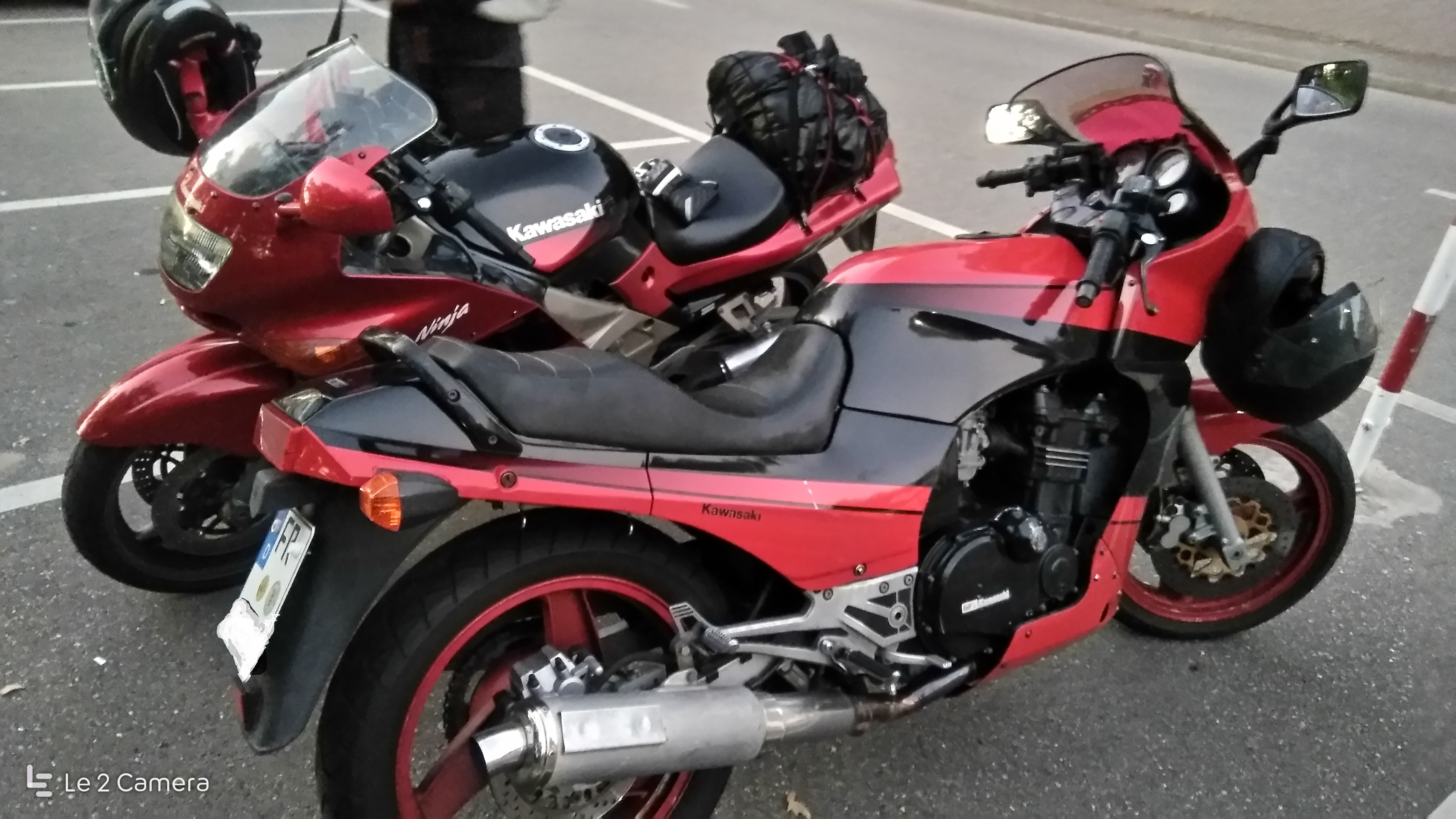

Re: Unu Pro geht an, fährt nicht
eben, auch an meiner kawa, da betätige ich auch automatisch beide bremsen (hand und fuß), am roller beide mit hände.
das ist schon intuitiv seit 45 jahren ....
(maikäfer habe ich letztes jahr mit DocGreen gemacht...3 tage krankenhaus
null problemo
vg
