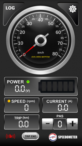

Hab diese Android App gefunden. Hier ein Screenshot:Uwe hat geschrieben:Da stellt sich mir die Frage nach der entsprechenden App, was nützt der Bluetooth Adapter ohne die App.

Das es App's gibt, habe ich nie bezweifelt, mit welchen
Controllern arbeitet denn die App.
Müsste ja angegeben sein, wäre schon Klasse wenn das funktionieren würde.
P.S.
Habe es gerade beim vergrößern des Bilds gesehen
ist von GM
P.S.
ist von GM

Re: Unu Controller Tweaking
PAS = Pedal Assist Sensor... also diese App ist für einen Pedelec geeignet.michael hat geschrieben:Hab diese Android App gefunden. Hier ein Screenshot:Uwe hat geschrieben:Da stellt sich mir die Frage nach der entsprechenden App, was nützt der Bluetooth Adapter ohne die App.
- Beiträge: 188
- Registriert: Do 30. Jul 2015, 19:29
- Roller: UNU Rebel v2 2kW Docklands Blue Fahrleistung: 5700km
- PLZ: 50767
- Tätigkeit: Elektrotechniker
Dürfte aber auch auf einem Unu laufen, wenn die App mit dem Lingbo Unu-Controller läuftelea hat geschrieben:PAS = Pedal Assist Sensor... also diese App ist für einen Pedelec geeignet.
zwecks Parameterübergabe.
Habe mir die App mal heruntergeladen und angesehen, auf den ersten Blick lässt die sich
wenn der Controller passt auf jedes Gefährt parametrieren.
Einzig bei 80 km/h ist Schluss, aber das sollte beim Unu ja keine Probleme machen.
