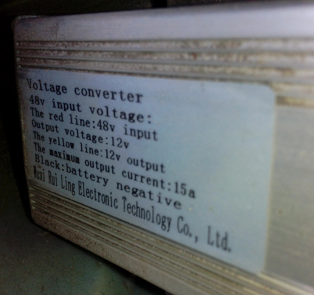

Wenn man sich sowas an den Roller basteln will: Ich hatte den UNU gerade offen und mir mal den DC-DC Wandler angesehen: Der kann maximal 15A und +12V ist ein gelbes Kabel.
