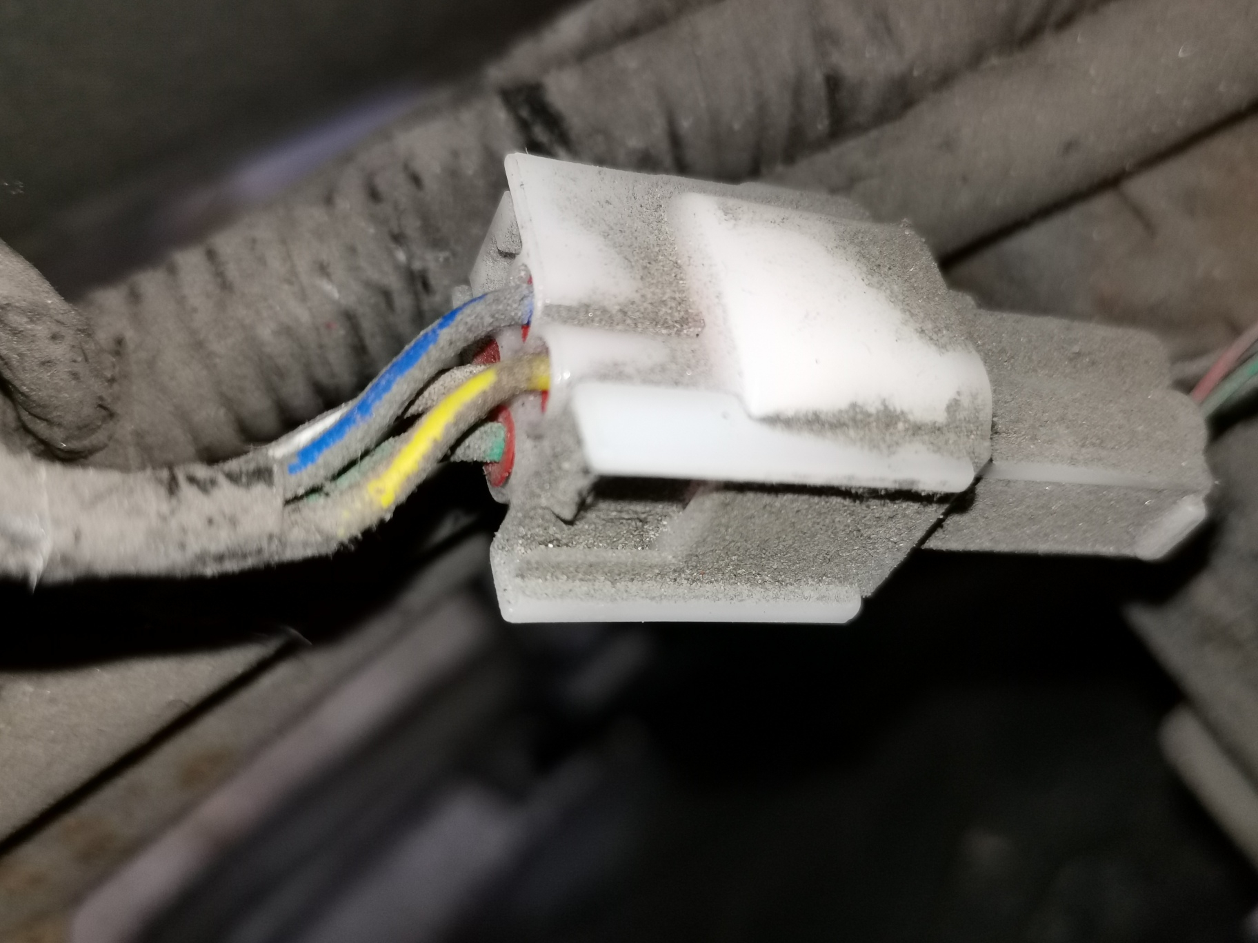

Mein Controller Stecker sieht natürlich anders aus... :? IMG_20220518_150052_022.jpg
Zum Teil sind die Kabel beschriftet:
Lila - Brake (high Level)
Rosa - Power
Schwarz/weiß+Rot/weiß+grün/weiß - Throttle
Und dann habe ich noch einen Blindstecker gefunden der immerhin Verfügung verschlossen ist. Der ist am Kabelstrang zum Motor mit dran mit fünf dünnen Kabeln: schwarz, weiss, lila, grau und orange.
Jemand ne Idee wofür die wohl gedacht sind?
In den 12v Wandler gehen drei Kabel rein. Ror, schwarz und Gelb.
Ich würde jetzt mal tippen das gelbe ist das mit Akkustrom?
Wenn ich das jetzt messen möchte was nehme ich denn als Masse für das Multimeter? Geht's nur mit minus Pohl vom Akku oder kann ich auch wo anders sicherer messen?
Will ja nicht den Controller oder auch irgendwas anderes Himmeln....
Sieht so aus, als wäre das orangene Kabel bei dir auf der 10, müsste aber die Leitung vom Zündschloss sein.
Am 12V Wandler ist rot die Leitung vom Zündschloss(48v) und gelb 12V. (Steht auch drauf :D )

Oder du greifst das Signal später ab, bei mir ist auf der rechten Seite ein Stecker, wo die Leitungen zum Tacho gehen. Eventuell ist die Leitung mit rausgeführt. Müsste rot oder orange sein.

Na da muss bei mir doch die Brücke drauf, oder bin ich jetzt ganz wirr? Orange bzw auf der anderen Seite vom Stecker Rot ist bei mir Pin 5 am Akkustecker!

stimmt, bei meinem Kabelbaum gibt es für diesen Stecker Kabelschuhe. Gehen dann über den Hauptkabelbaum nach vorne -> Tachobeleuchtung :?:

Vadder ist fündig geworden: rot/grün gehen auf das Kontaktschloss ;)

Ein rot/grünes Kabel gibt es bei mir nicht....
