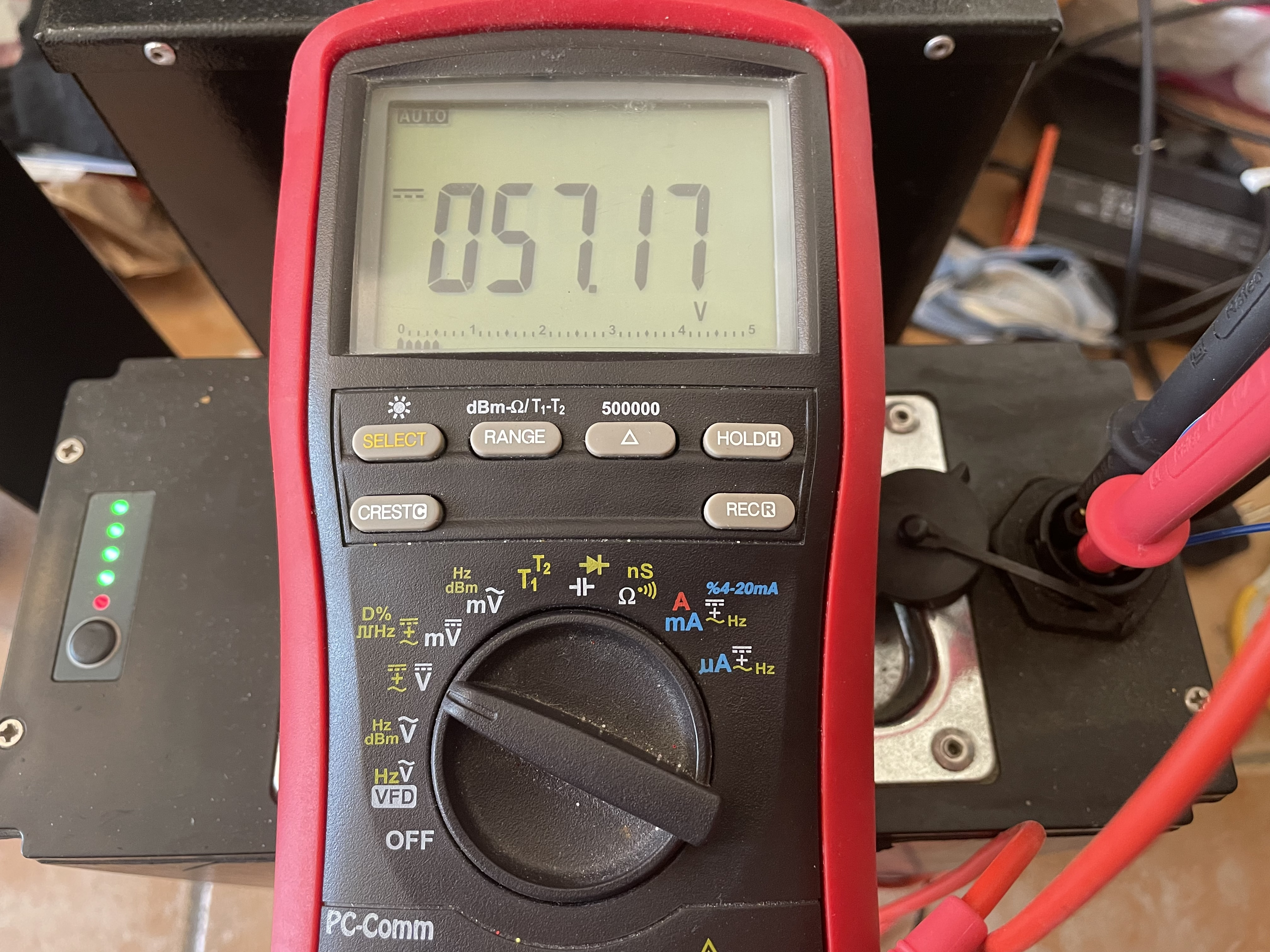

Thunder115 hat geschrieben:
Mo 7. Jun 2021, 15:06
Ich habe jetzt extra mal für euch gemessen und Fotos gemacht:
Zum Messen mit einem Meßgerät stellt ihr bitte einen Meßbereich Gleichspannung über 60V ein (bei mir 200V).
Bild 1:
Messung 1, Akku ist im Standby und zeigt 23.2 Volt an.

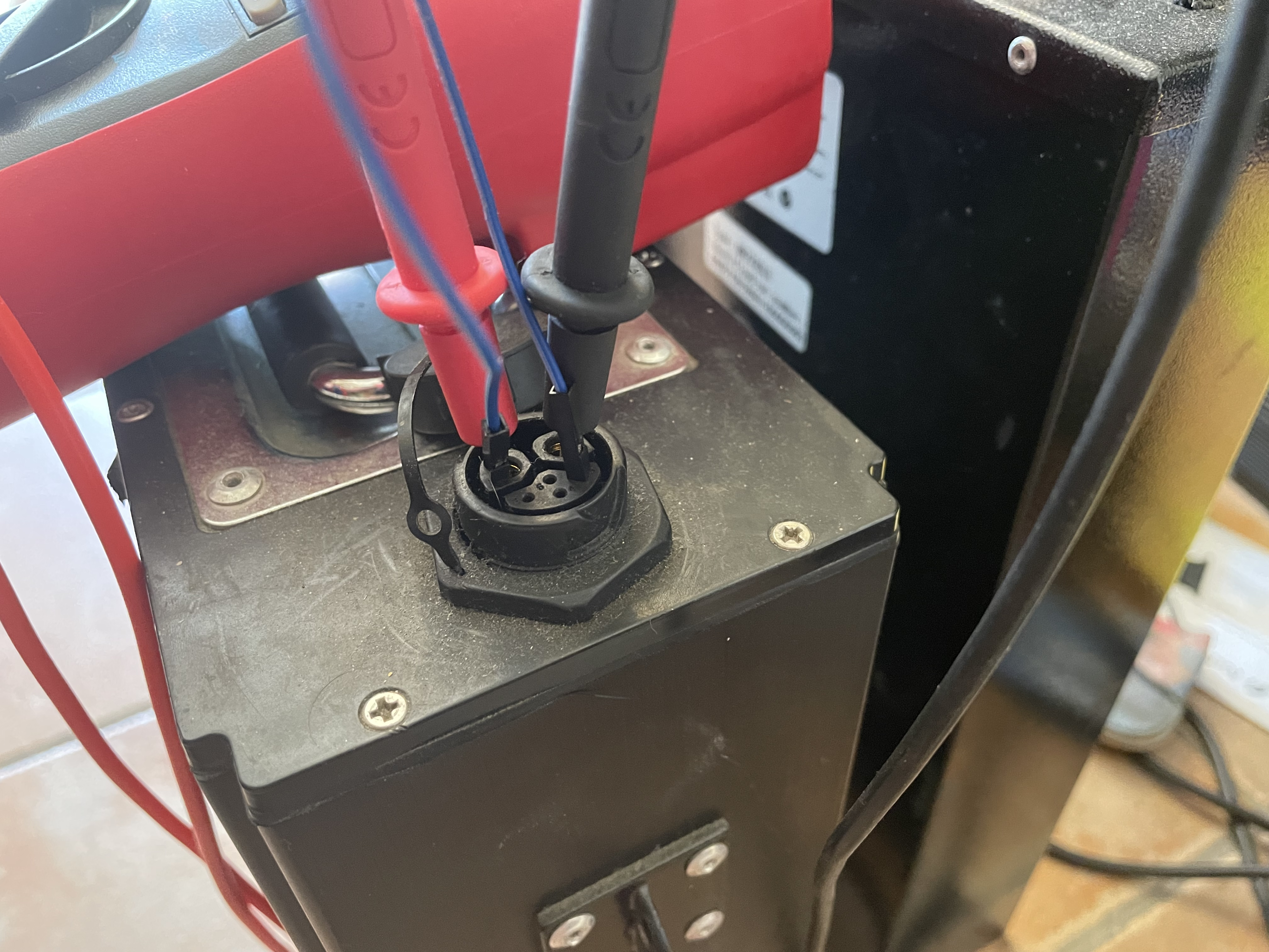

In Bild 2 sieht man recht genau, wo die einzelnen Pins liegen.
Pin 1 ist der große Pluspol des Akkus.
Pin 2 ist der große Minuspol des Akkus.
Pin 5 wird nun normal durch den Zündschlüssel auf Plus gelegt. Ich mache das mit einem Stück Draht von Pin 1 (um die Prüfspitze gelegt und leicht verdrillt) und Pin 5 (eingesteckt).
Wichtig: Der Draht sollte nun keinesfalls den Minuspol bzw. die Prüfspitze berühren. Damit schließt ihr den Akku kurz und das BMS macht den Akku dann eventuell zu. (Schutzfunktion)
In Bild 3 sieht man nun die Spannung des Akkus im geladenen Zustand. Ich habe gestern abend genau bei 85% aufgehört zu laden. Also exakt der Zeitpunkt, bei dem am Akku die 4. grüne LED anfängt zu blinken. Mein Strommeßgerät zeigt dabei einen Leistung von 75W an. Zellspannung jetzt bei 4,05V je Zelle.
Das alles bezieht sich auf die neuere Generation von Akkus beim Unu Classic 2.0. Meiner ist von 08/2018. Ich habe den gleichen Akku-Typ (selbe Bezeichnung laut Etikett) wie der Threaderöffner.

Andreas 57 hat geschrieben:
Mo 7. Jun 2021, 13:45
vsm hat geschrieben:
Mo 7. Jun 2021, 13:33
Mo 7. Jun 2021, 12:03
[...]Deine Messung bzw Messmethode ist schon okay![...]
Ne, wie einige schon erwähnt haben, kann man beim unu-Akku die Spannung erst messen, wenn Pin 5 auf + gezogen wird. Das macht während des Normalbetriebs der Schlüsselschalter.
Nö. Ich würd's ja nicht behaupten, wenn ich es nicht gar gleich an zwei Akkus immer wieder verlässlich messen kann.
Ich auch nicht. ;)
Wenn ich zwischen Pins 1 und 2 messe, erhalte ich nicht die Akkuspannung, sondern einen ähnlichen Wert wie der Themenersteller:
Erst wenn ich zusätzlich Pin 5 auf + ziehe, erhalte ich den korrekten Wert:
Dies entspricht auch der technischen Beschreibung, die ich seinerzeit von unu bekommen habe. Leider mit der Bitte, sie nicht zu veröffentlichen.
