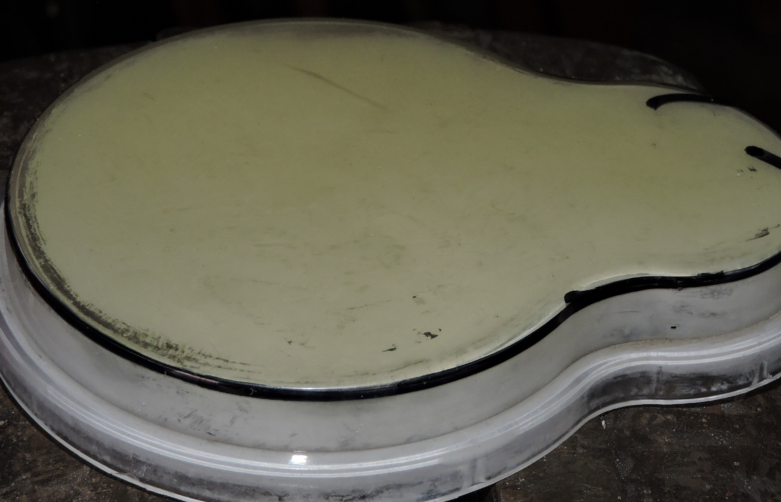

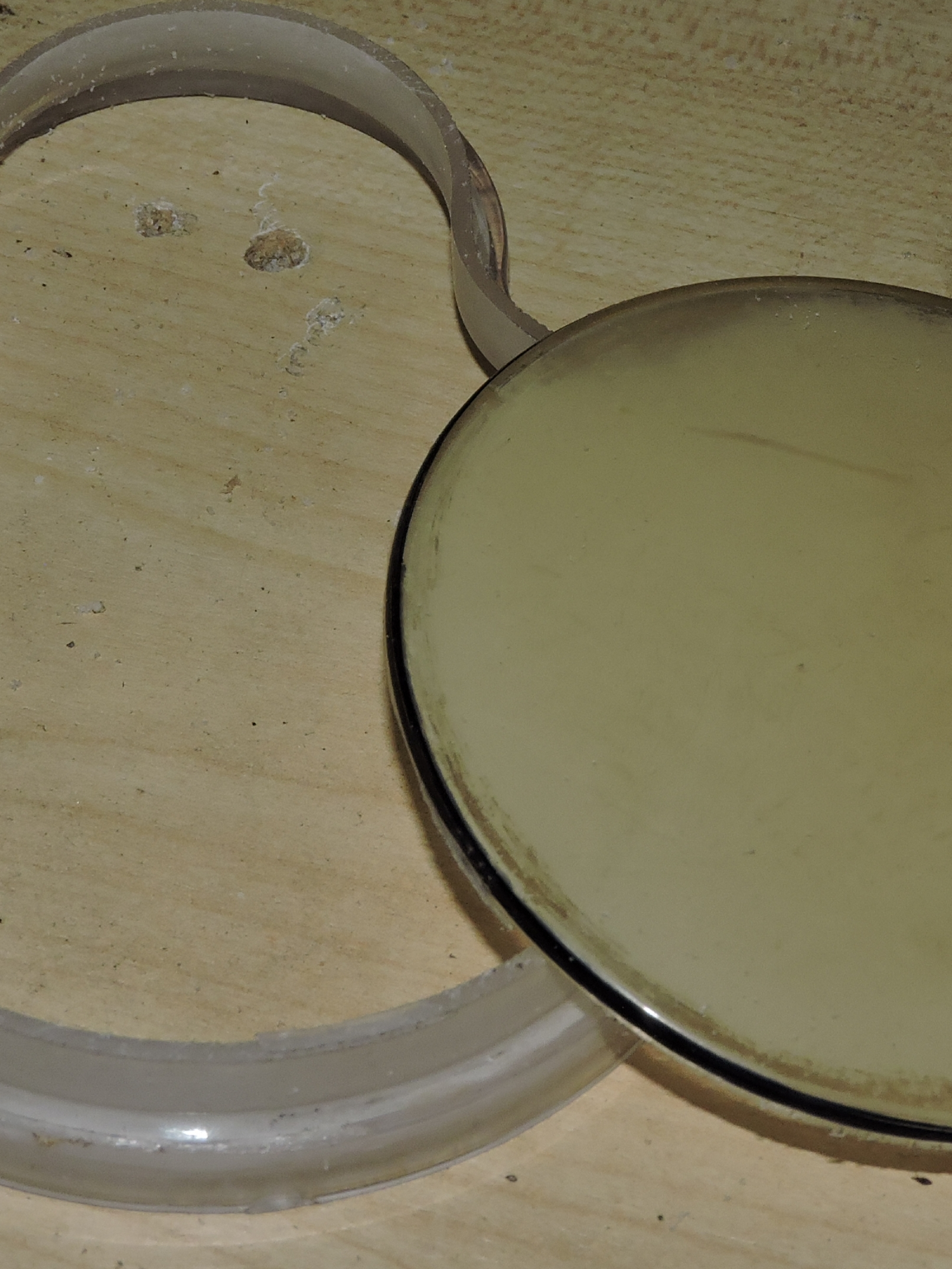

Das Glas im "Originalzustand"

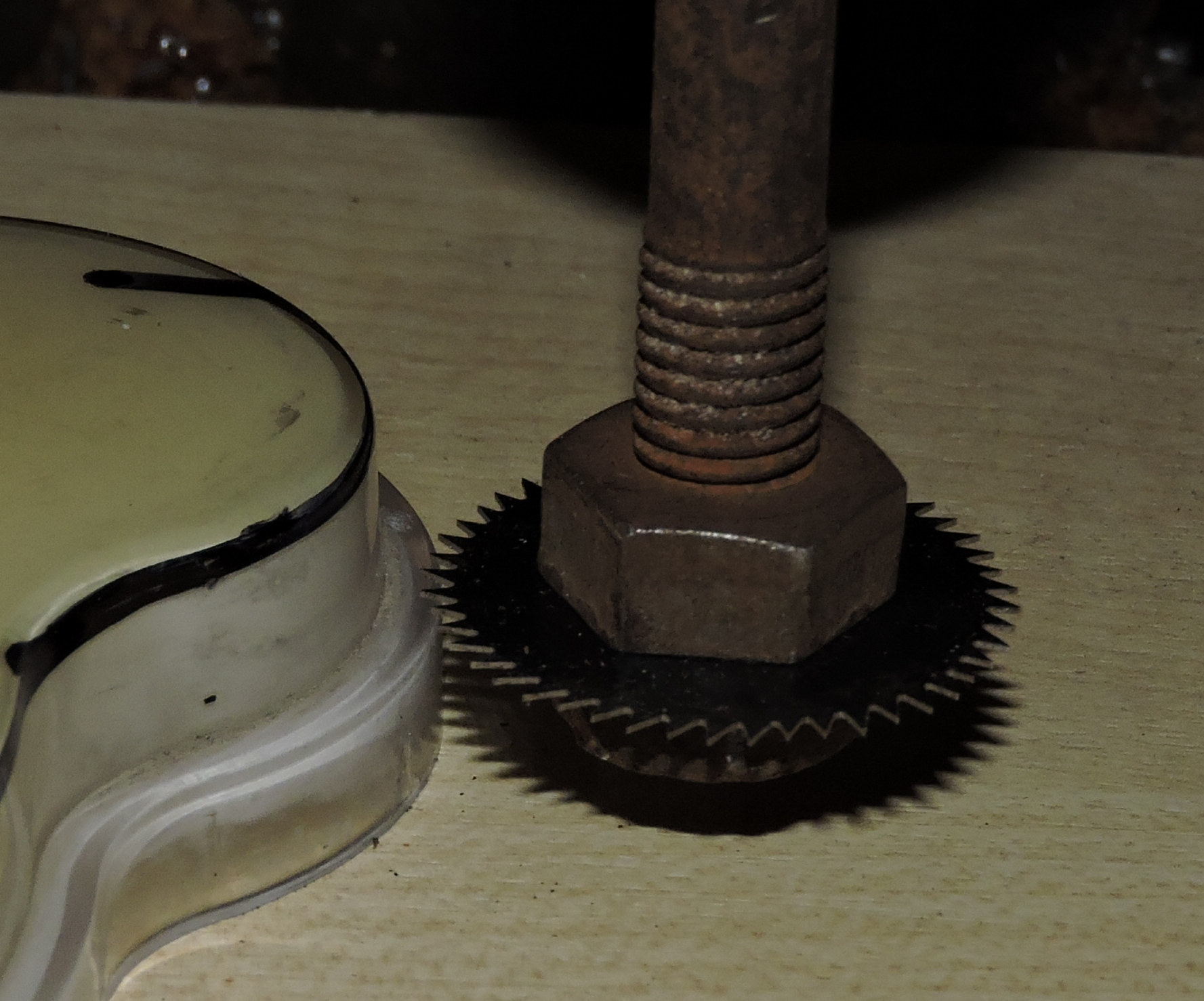

Das Sägeblatt.

Auf Höhe einstellen.

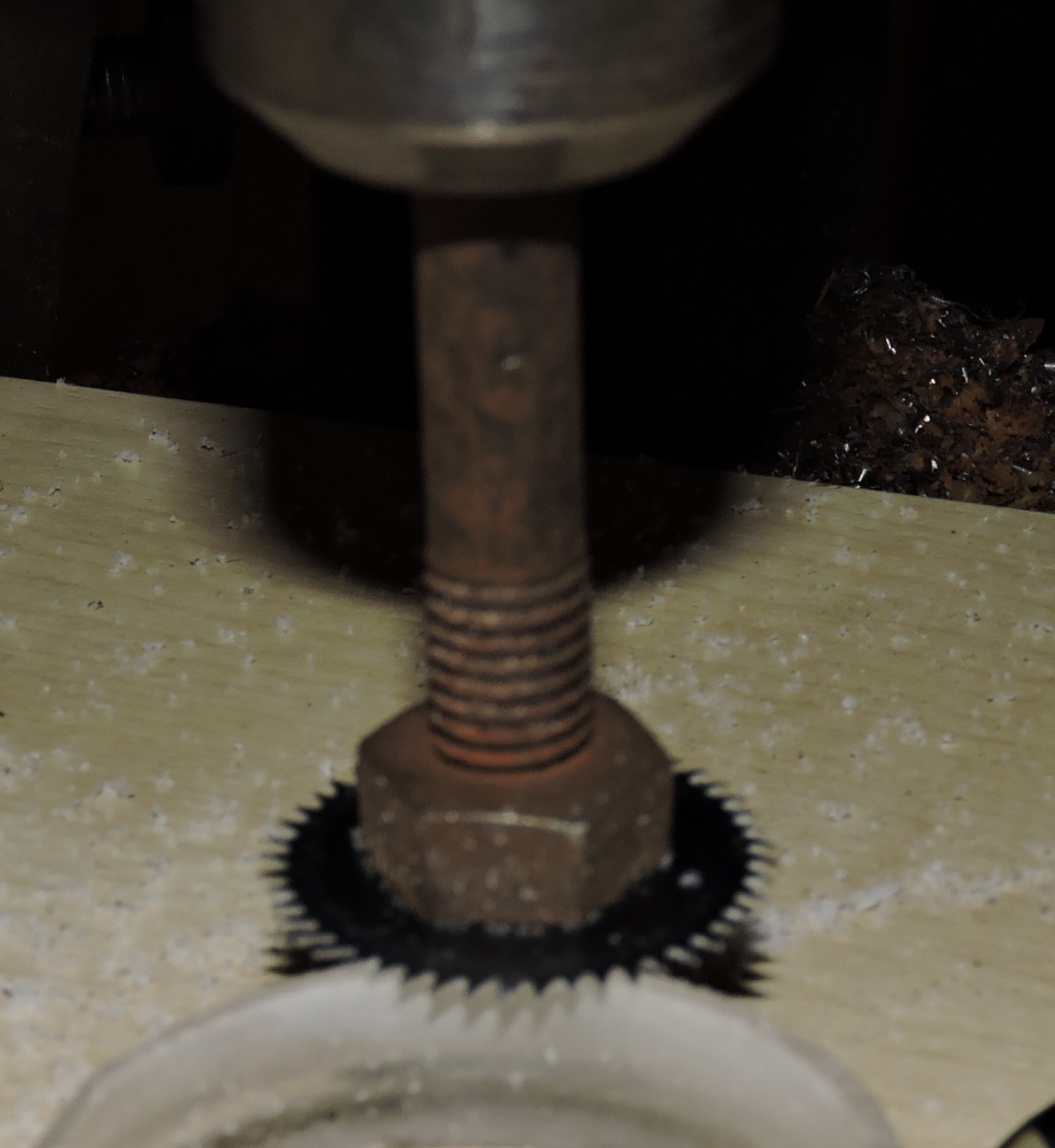

Nach dem Schnitt.

Das blinde Glas.

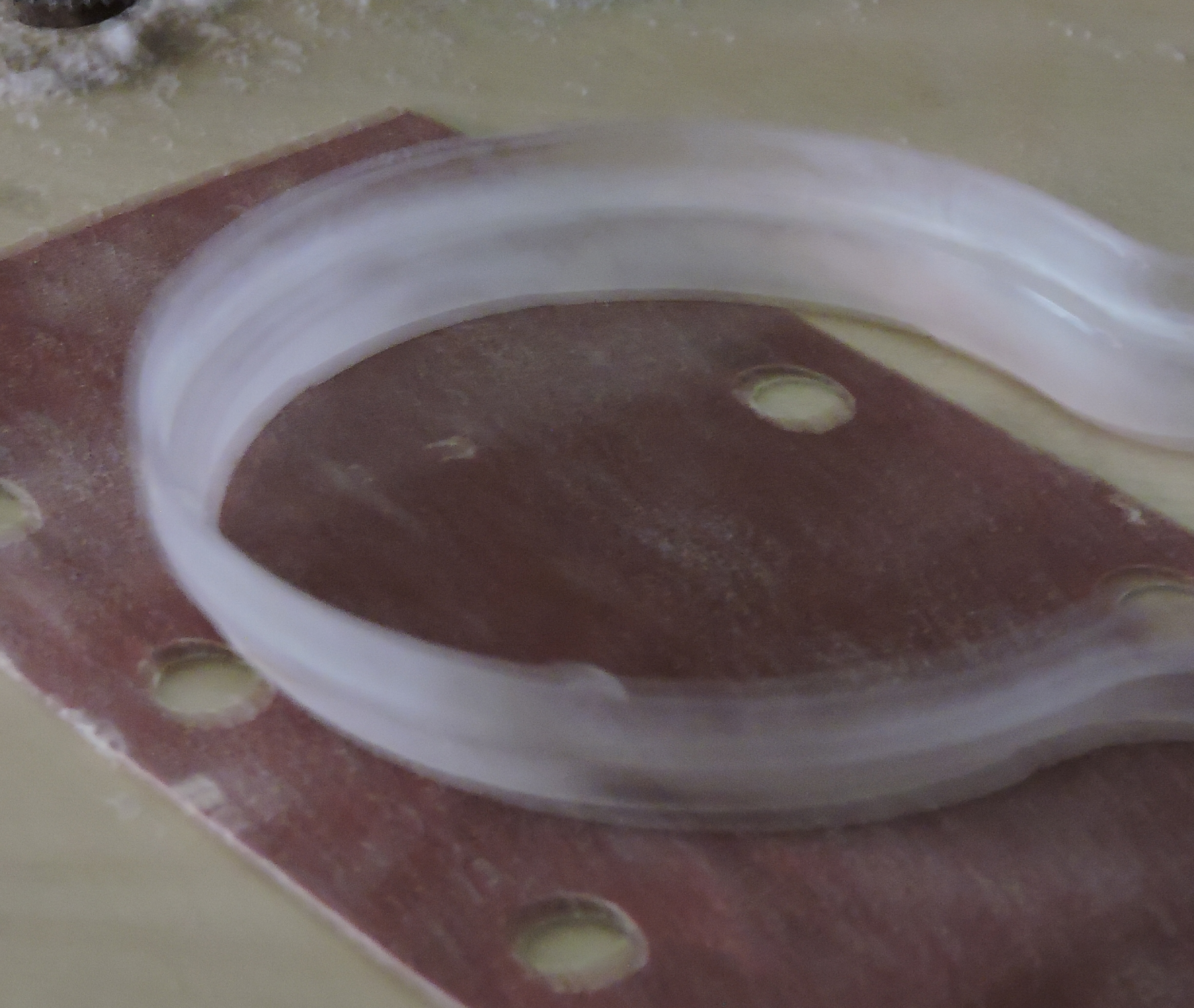

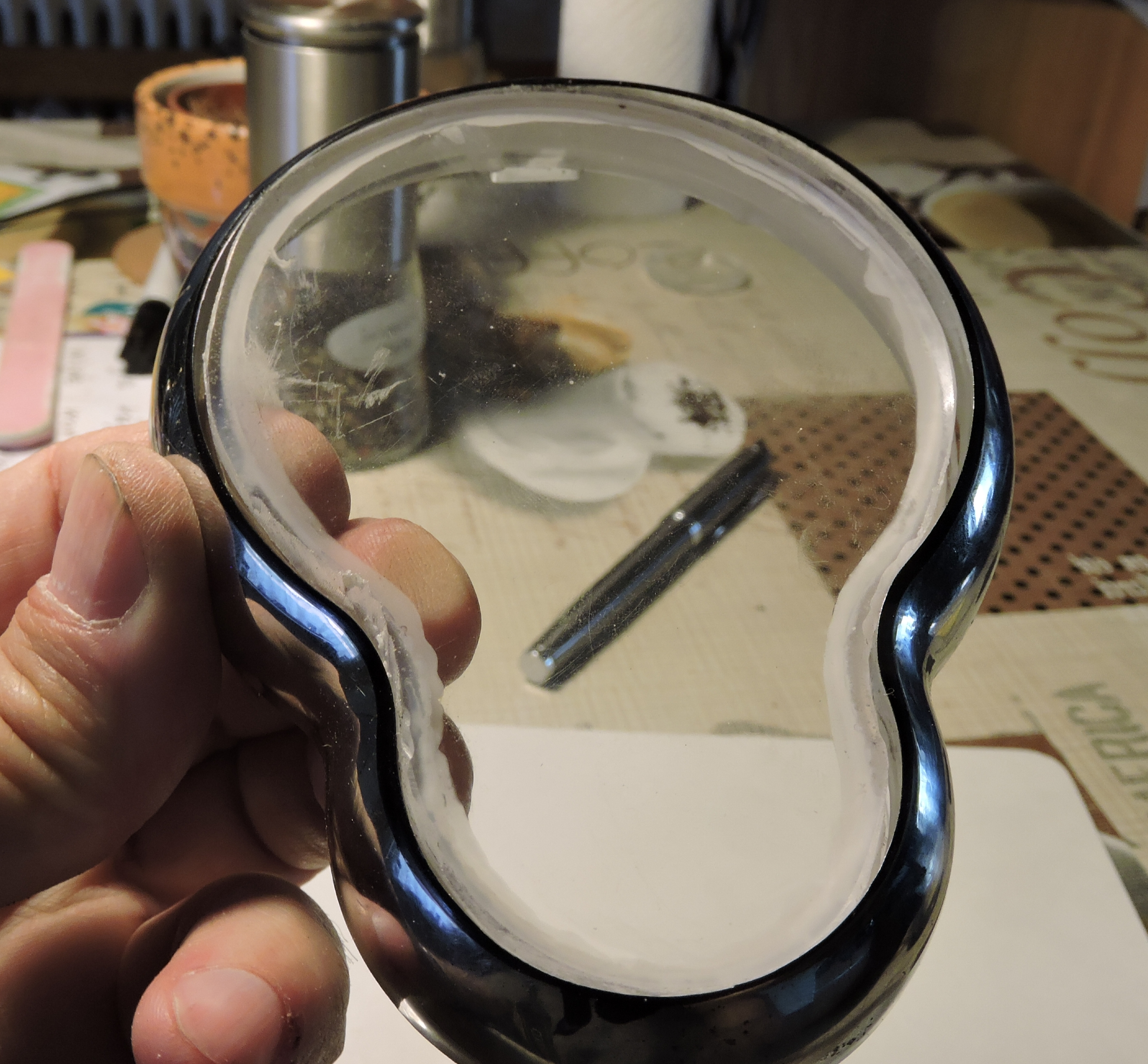

Mit Schleifpapier nacharbeiten.

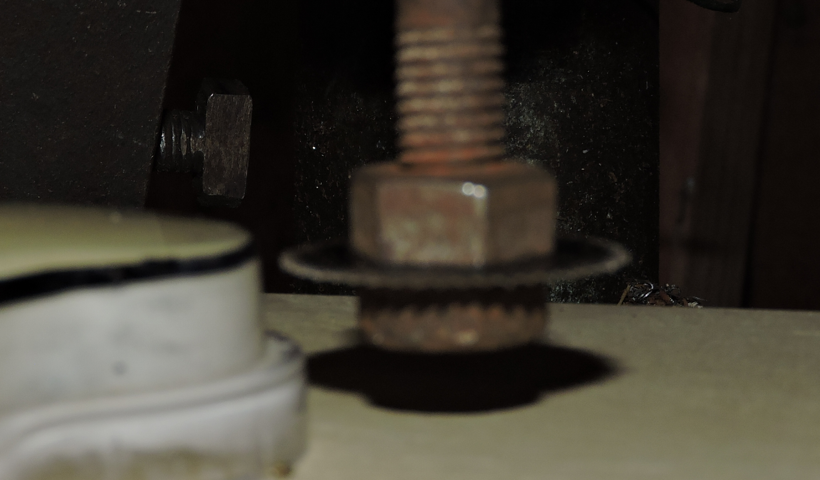

Nach dem Kleben.

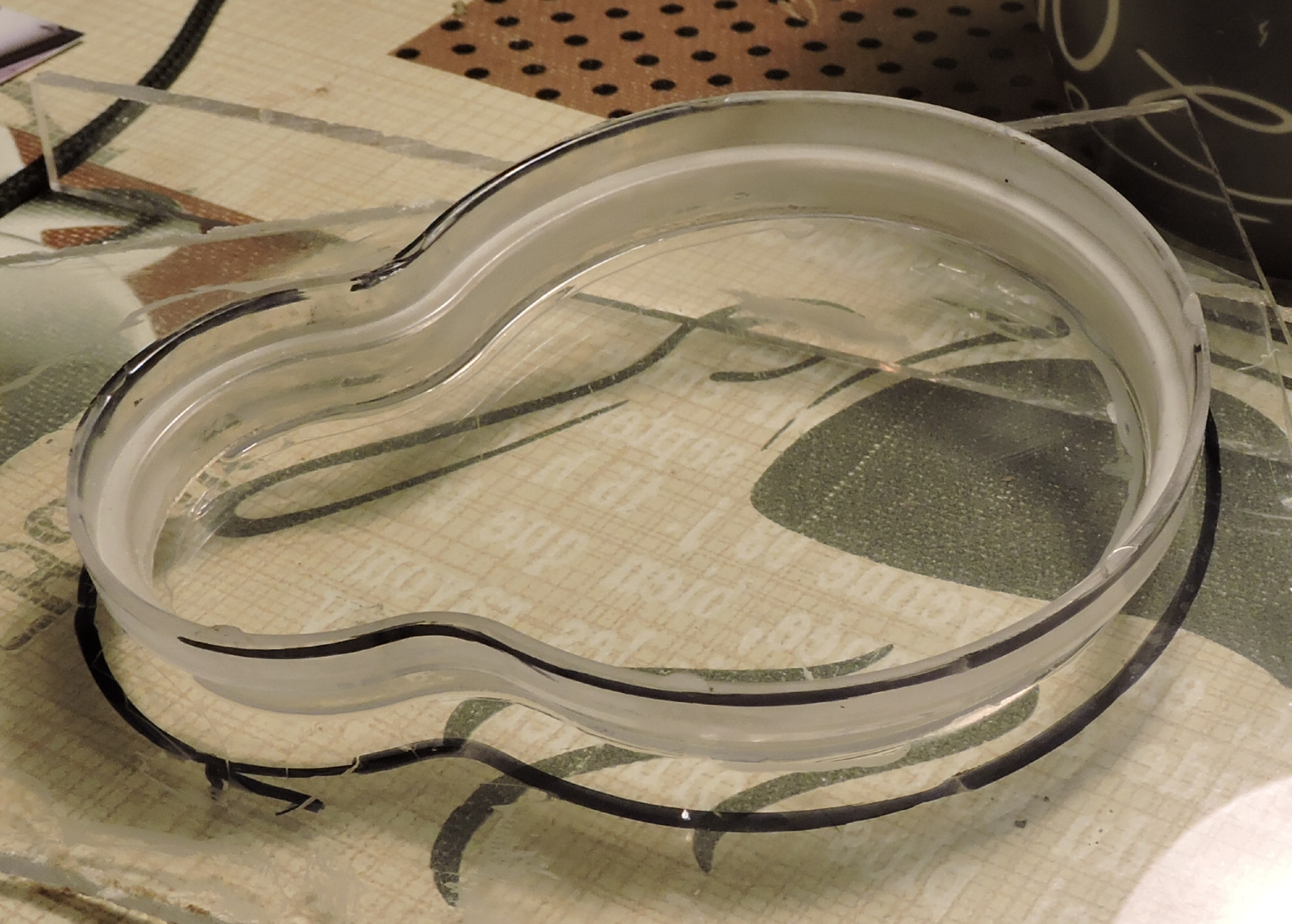

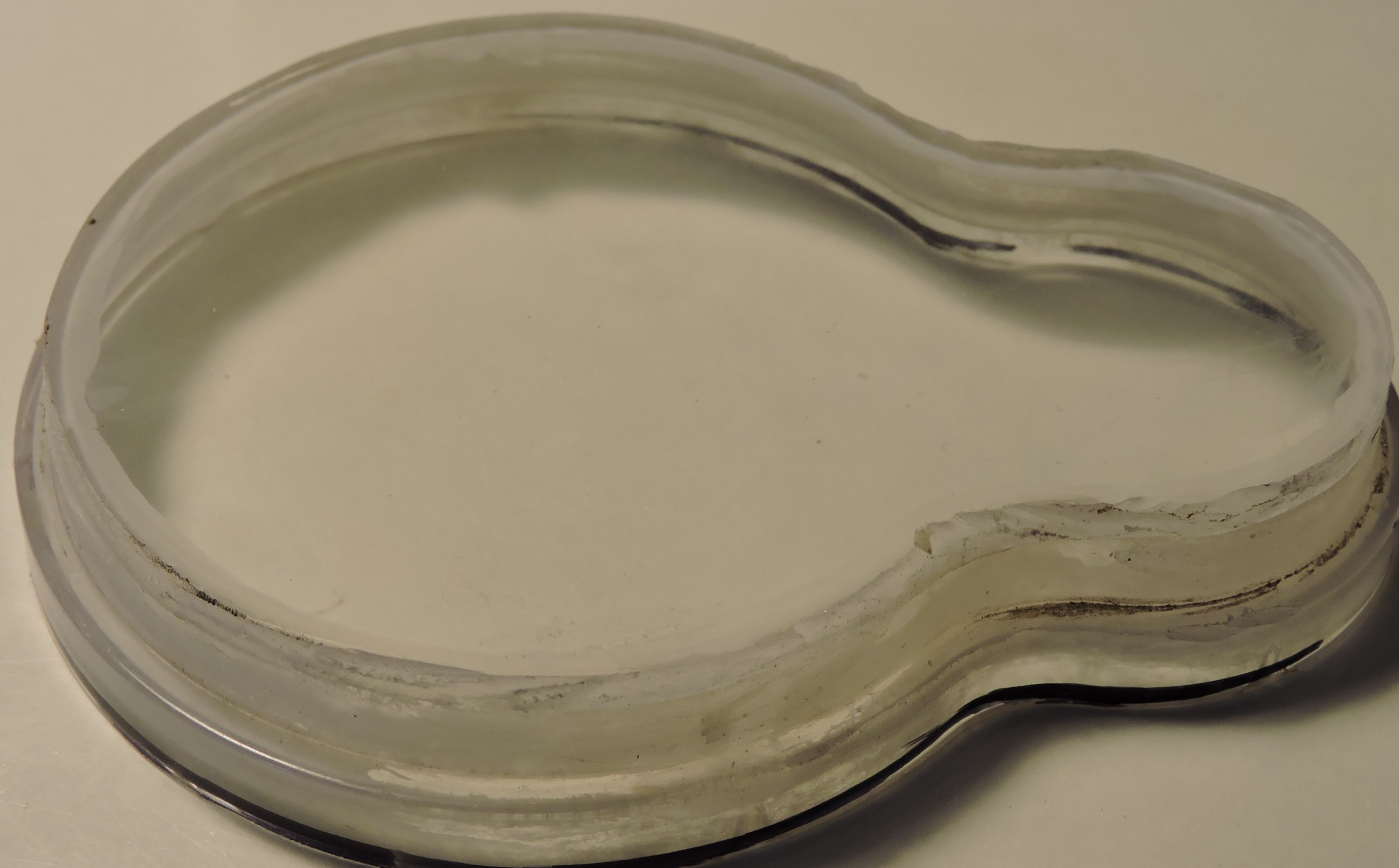

Was zu viel ist, absägen und schleifen.
Das Schwierigste sind die Innenkrümmungen neben der Batterieanzeige.

Fast so schön wie neu, und so durchsichtig!
