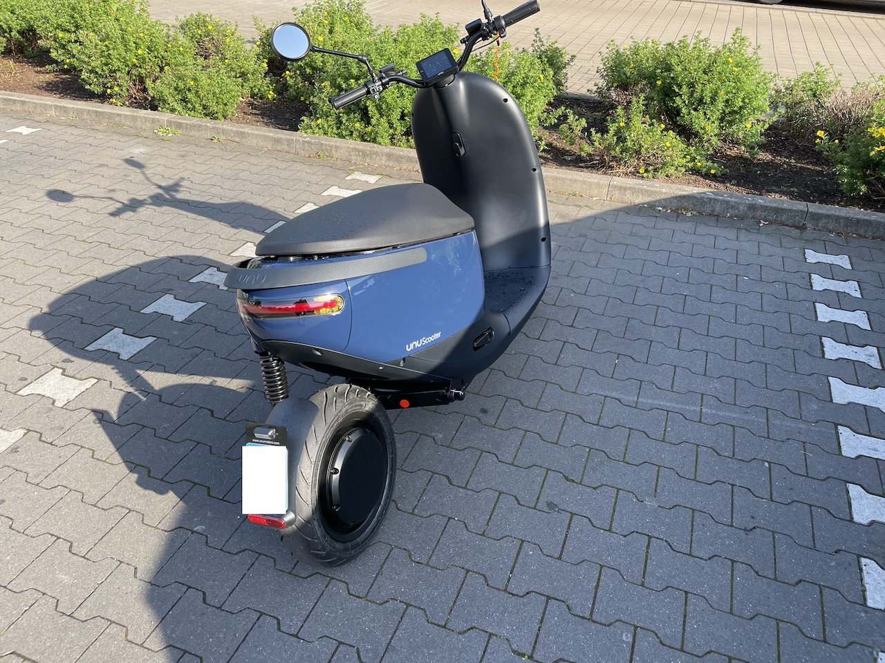

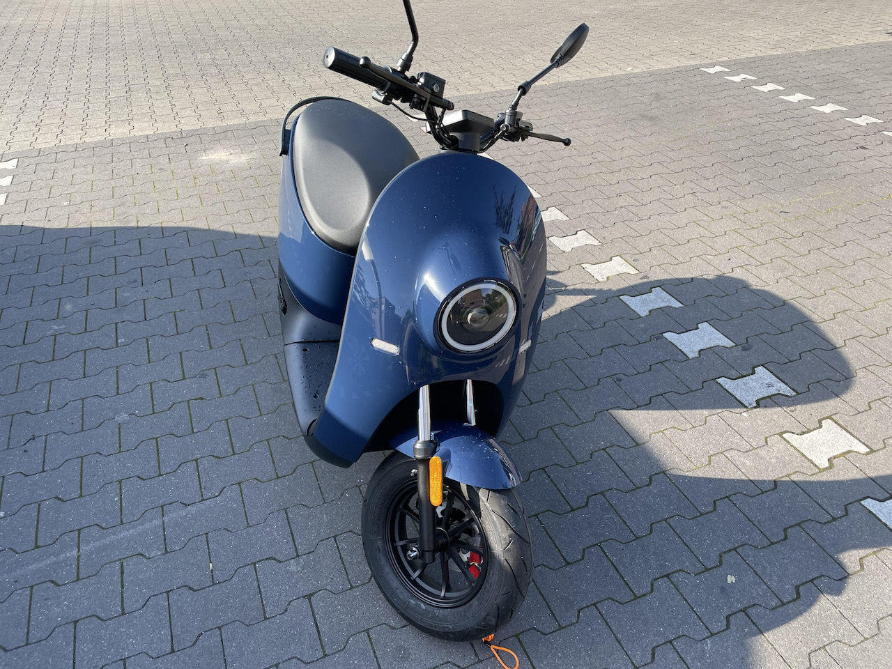

ValentinMoeller hat geschrieben:
Di 15. Jun 2021, 09:43
Sende dann auf jeden Fall mal ein Foto. Bin gespannt, das blau mal in "real" zu sehen. Das grün gefällt mir persönlich in echt noch mal viel besser als auf den Bildern.
So, gestern kam er endlich an. Direkt um 7:20. Früher Vogel der Spediteur. :-) Lief alles auf Anhieb, Akku war glaub ich so 40 % voll ungefähr. Bin aber erst heute Morgen (nach einem Gewitter) zum Fotos machen gekommen, daher hier mal das schöne Blau in nass. :D
