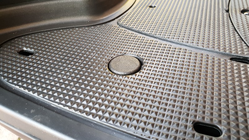

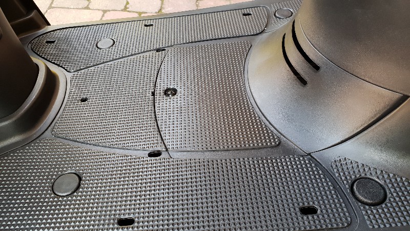

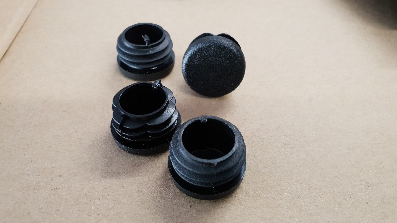

Ich habe passende Kappen gefunden, um die häßlichen Schraubenlöcher im Boden des Fussraumes abzudecken, kosten ca 4€ und gibts in jedem Baumarkt. Habde die Stopfen jeweils mit wenig Einkomponentenkleber fixiert. Wasserdicht solkte man das sowieso nicht verkleben, wg Kundendienst und Rost.
Durchmesser 27mm.
