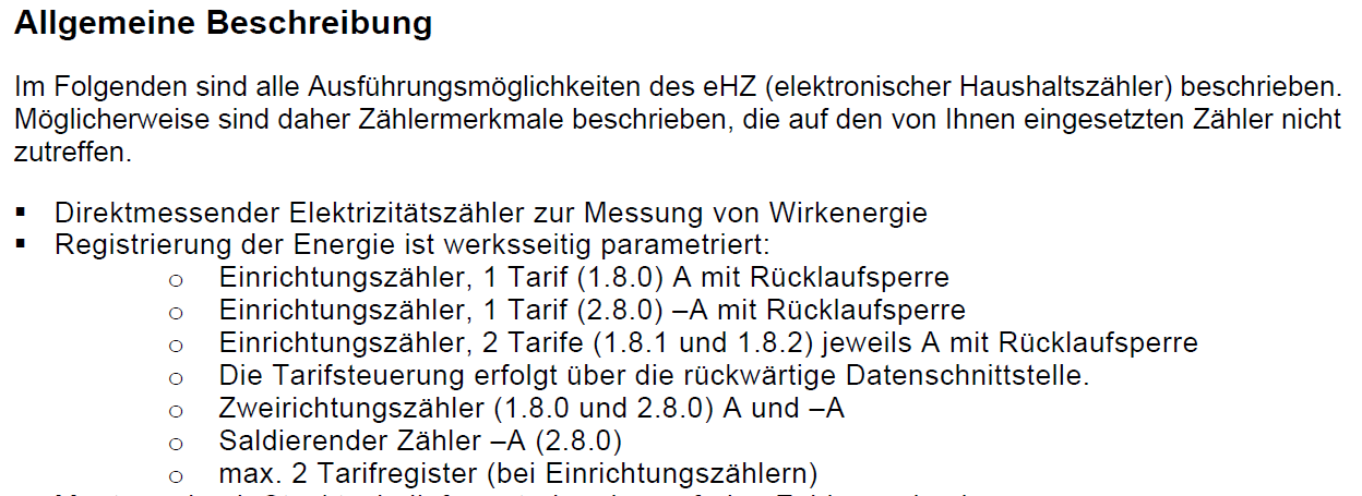

Auf die Sonne bin ich schon mal neidisch... Auf den Zähler auch. ;)
Bei mir wird das EIngespeiste definitiv nicht abgezogen. Habe hinter dem Messstellen-Zähler noch einen eigenen Zweirichtungszähler und der Messstellen-Zähler hat ganz klar nur den Bezug gezählt. So hat es mir der Netzbetreiber damals auch versichert.
Ist ein EDL 21. Habe gerade noch beim googeln gefunden, dass der auch als saldierender Zähler konfiguriert werden kann, aber warum sollte ein Netzbetreiber das machen?
