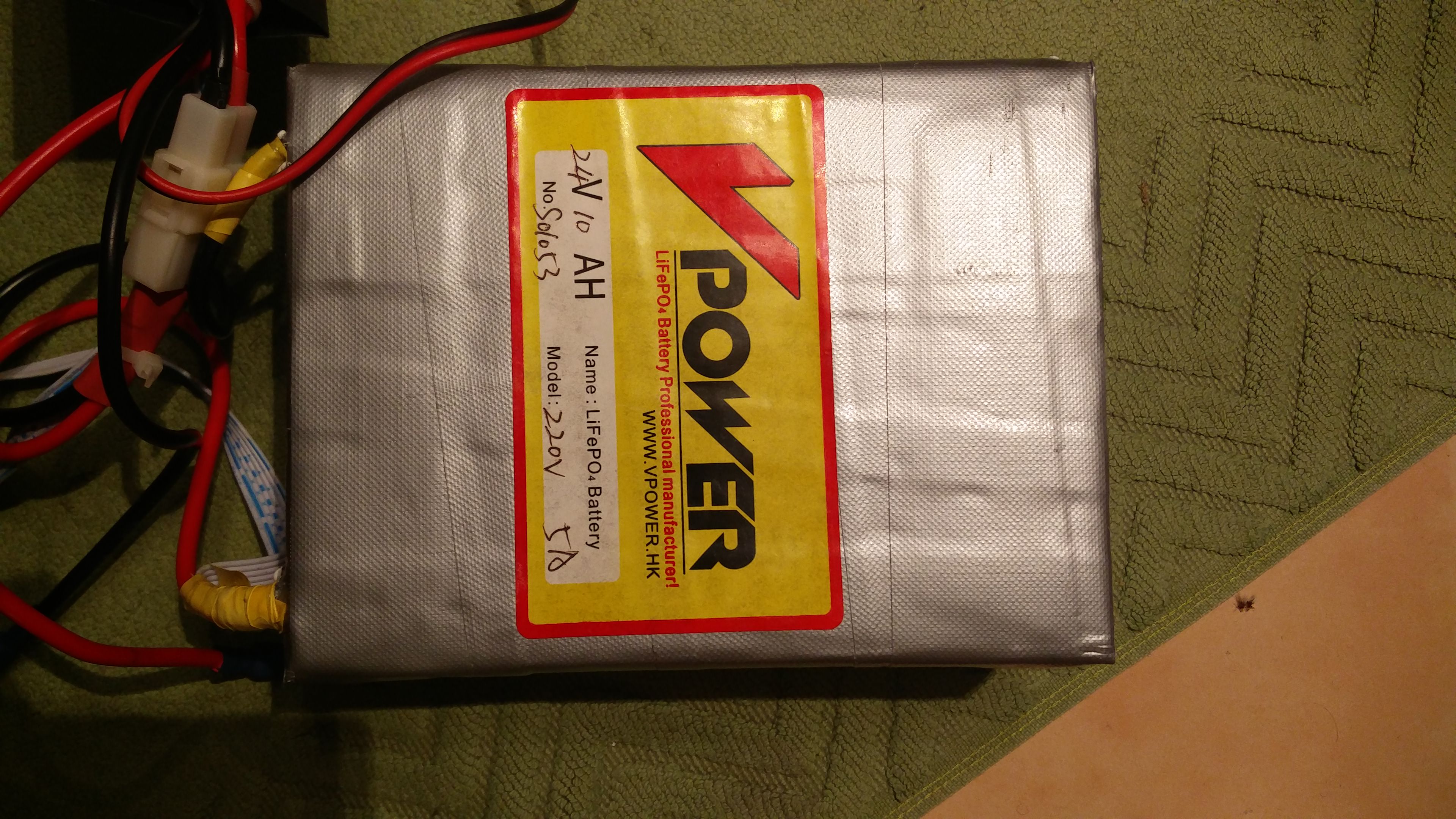

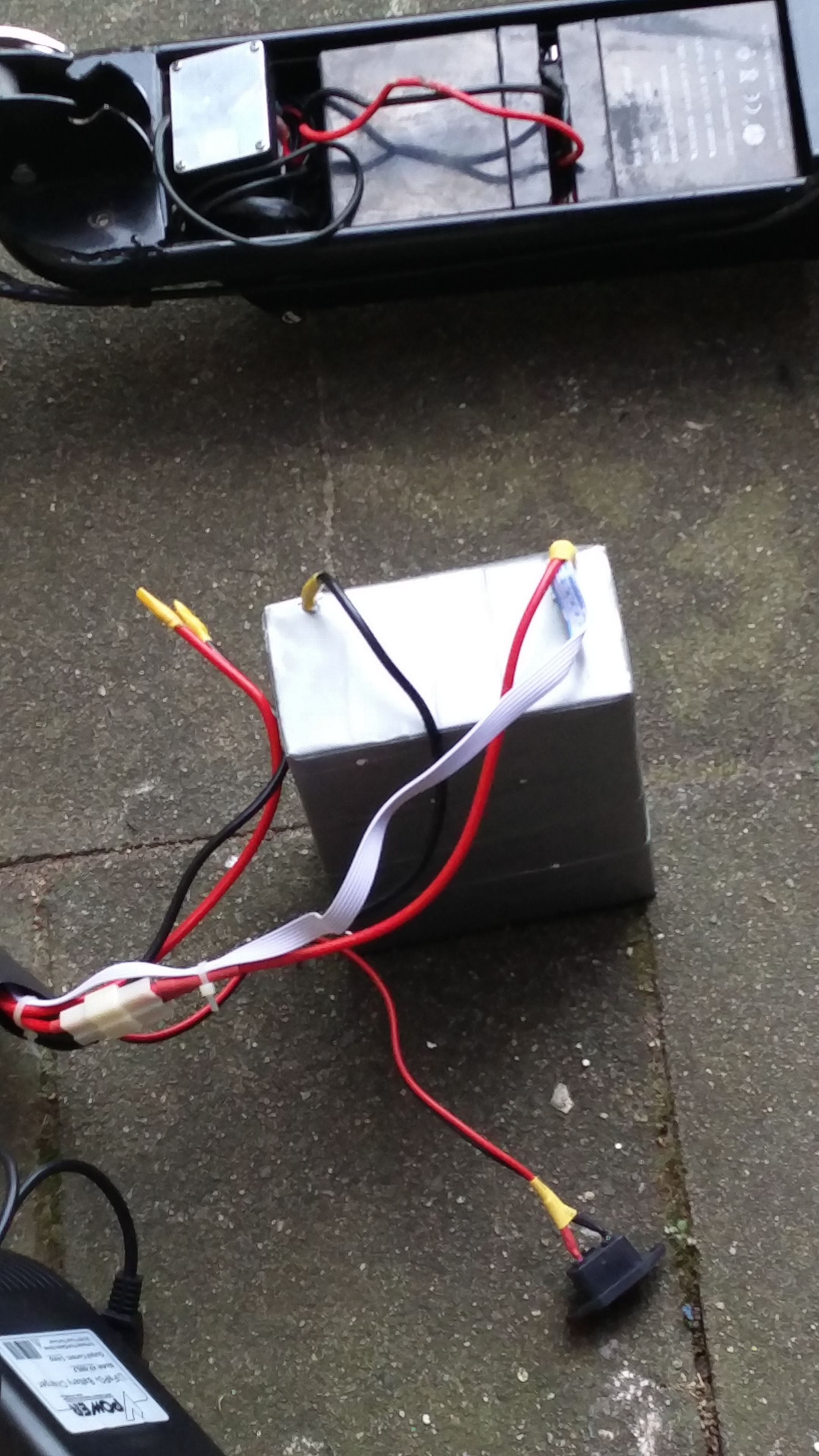

Ich habe jetzt auch so einen Spezialfall, neuer Akku noch eingepackt, soll 24 V haben, hat aber nur 7 Volt. Der Preis mit BMS und 5 A Lader war noch 2 Stellig. Laut Homepage soll der Akku genau die Maße für meinen Scooter haben, allerdings stimmt da kein einziges Maß. Da ich das Teil eh aufmachen muß, ist meine Überlegung dann das ganze so zu bauen, das es in das Fach passt. Den Trick mit Messen vor/ ohne BMS habe ich noch nicht probiert.

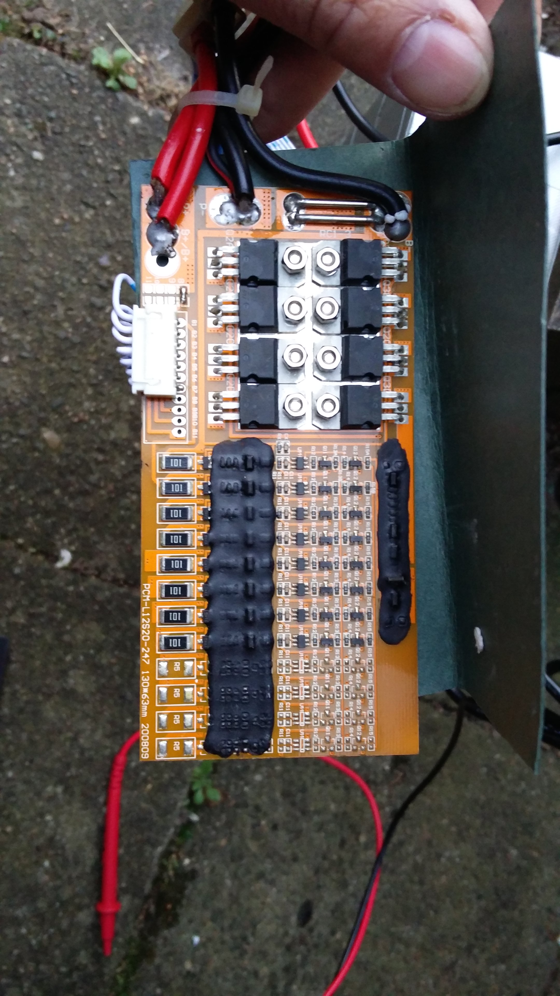

Das Problem ist gelöst, alle Stecker getrennt, Akku hat direkt 21,8Volt. Hinter dem BMS kommen aber nur 7 Volt an. Der weisse Stecker hatte bei rot + die Lasche vom Kontakt fast abgebrochen und bei - war das Kabel aus der Crimpung raus.Beide Kontakte wurden von mir ausgetauscht und der Scooter fährt.

So ist es. Der Akku funktionierte brav mit einem Wechselrichter. Es ist auch nichts locker bei den Steckkontakten, es wird schon irgendwas am BMS zerstört sein.Peter51 hat geschrieben: ↑Di 26. Mär 2019, 19:32Ich fahre ja nun keinen Unu Zwerglroller. Soweit ich weiß, mußte bei den älteren Unu Akkus ein Steuer-Pin mit Plus vom Akku verbunden werden. Andererseits hatte Positron den Unu-Akku ja schon im stand alone Betrieb mit einem Sinus-Wechselrichter laufen....

Im BMS sind ein oder zwei Temperaturesensoren eingesteckt, um die Temperatur im Akkupack zu überwachen. Ist ein Sensor nicht richtig eingesteckt oder defekt, sperrt das BMS auch. Bei lithiumbatterypcb.com (Die App gibt es im Download Bereich) gibt es tolle Smart Bms'.

Im beim Unu verbauten BMS sind 5 Temperatursensoren verbaut...
