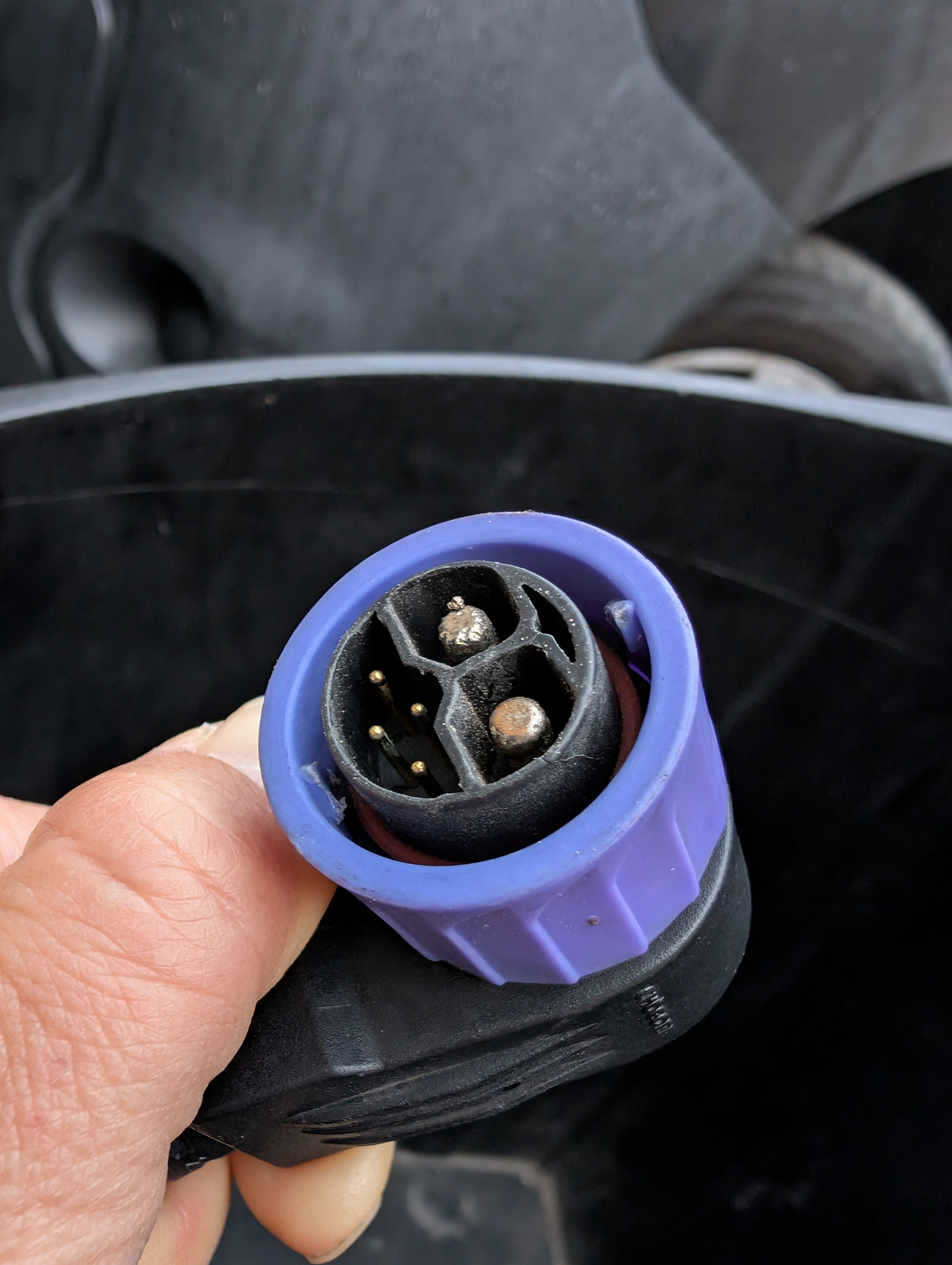

Re: Suche Anschlussstecker Akku intern
Darf ich noch eine Frage stellen...
Ich bin gerade dabei, die batterieseitige Buchse und Kabel für Classic Unu bei emco zu bestellen (80 Euro). Ich habe auch den Scooter-seitigen Anschluss noch einmal überprüft. Bitte sehen Sie sich die beiden großen männlichen Anschlüsse (Elektroden) auf dem Foto unten an. Es muss eine hohe Temperatur gegeben haben, die die Spitze der Elektroden geschmolzen hat.
Was glauben Sie, hat das verursacht? Ich vermute, dass eine der weiblichen Hülsen in der batterieseitigen Buchse abgesunken ist (vielleicht wegen der Hitze) und die Verbindung schlechter geworden ist, was noch mehr Widerstand als Hitze verursacht hat.
Ich befürchte, was auch immer die Ursache ist, selbst wenn ich die Buchsen austausche, wird es wieder passieren. Hat jemand eine Idee?
Oder vielleicht sollten wir aufgeben und diesen armen Unu weggeben...
Danke.

- Beiträge: 6890
Re: Suche Anschlussstecker Akku intern / extern
da sollte die Verbindung auf beiden Seiten ersetzt werden.
Wenn Du die Teile in China bestellst:
https://de.aliexpress.com/item/10050076 ... ry_from%3A
kannst Du noch ein Paar als Reserve mit bestellen und auf Lager legen.
Das ist normaler Verschleiß wenn der Stecker häufig an- und abgesteckt wird und dann irgendwann Funken das Metall maltretieren.
- Beiträge: 19
- Registriert: Sa 26. Okt 2024, 21:47
- Roller: Unu Classic 3k
- PLZ: 06
- Land: anderes Land
Vielen Dank für Ihre Antwort.
Es ist interessant zu wissen, dass diese Verbindungen verschleißen können... Ich schätze, diese Probleme werden häufig auftreten, sobald Elektrofahrzeuge zur Norm werden.
Und danke für den Vorschlag der Ersatzteile... Ich habe sie mir angesehen und in der Vergangenheit das Buchsenteil gekauft, aber ich konnte sie nicht an die Kabel löten... Zu groß für meinen 85-W-Lötkolben? Ich konnte nicht einmal die Buchsen oder die AWG-10-Kabel vorverzinnen... das Lötzinn haftet nicht. Ich weiß nicht, warum. Die Kabeldrähte sehen silberfarben aus, also nehme ich an, dass sie aus verzinntem Kupfer sind, aber vielleicht auch nicht... Das ist einfach nicht meine Option...
Das Teil auf Aliexpress, das mit Draht/Kabel geliefert wird, sieht besser aus, aber die Drähte sehen so dünn aus, ich schätze, das wird ein weiteres Problem verursachen.
Ich schätze, ich muss 200 Euro für den Satz neuer Verbindungen von emco ausgeben. Ich hoffe, es wird funktionieren und lange halten.
Trotzdem danke!

- Beiträge: 6890
da lohnt es sich vermutlich mit Lötfett vorzubehandeln und ein ordentlicher aufgeheizter Lötkolben hilft da auch.
Probleme macht jedoch billiger Lötzinn, der keine eutektische Schmelze bildet. Wenn das Zinn nicht richtig flüssig wird, sondern sich gibt wie Spachtelmasse, hast Du verloren. Da sollte man besser in die Tasche greifen und Qualitätslot kaufen.
https://www.reichelt.de/loetzinn-bleifr ... gIvYfD_BwE
Bei Bleifreiem Lot ist da Silber drin, um die Schmelztemperatur zu senken, was den Preis beeinflusst.
Man bekommt auch noch Lot mit Blei-Anteil (zugelassen wohl nur noch für Reparaturen).
Dieses Lot "von früher" hat einen niedrigeren Schmelzpunkz, ist aber nicht gerade für die Gesunderhaltung dienlich.
PS Mein Lötkolben ist auch nicht stärker von der Leistung her, reicht aber (lang genug vorgeheizt) aus, wenn gutes Lot verwendet wird.

- Beiträge: 13
- Registriert: Sa 21. Sep 2024, 16:53
- Roller: UNU Classic 2kw & 3kw Futura HAWK 3000
- PLZ: 12107
Ich habe bereits an meinen beiden classic's die Ali Stecker und Buchsen verbaut. Alle Symptome wie Stottern, Ruckeln sind beseitigt. Ali Buchse muss verlötet werden sowie vier kleine Löcher gebohrt werden. Beim Löten äußerste vorsichtig. Ich habe mir aus Kunststoff Schutz Abdeckungen gebaut und jedes Kabel nach dem entlöten direkt isoliert. Voraussetzung für diese Arbeit ist ein leistungsstarker Lötkolben notwendig.
Allerdings hatte der von mir gekaufte stecker ein viel zu geringen Querschnitt. Das hat etwas Arbeit gemacht, da der Stecker vergossen war.
Kann gerne Bilder zu Verfügung stellen.
Bei einem guten Lötkolben kommt es nicht nur auf die Leistung an viel wichtiger ist Wärmespeicher und schnelle Nachheizung um solche Querschnitt zu löten. Ich habe mit viel reserve mit einem Weller WXP 120W entlöten/ löten können. Die Buchsen / Stecker von ali für je 8€ laufen nun in beiden UNU's seit einiger Zeit bei mir tadellos.
Ganz wichtig ist es beides zu tauschen Stecker und Buchse.
Wie in den Verbrennern damals
, ist ein Zahnrad defekt muss das noch gute Gegenstück mit getauscht werden.
Hat vielleicht jemand von euch eine externen Ladenschluss verbaut um die Akkubuchse zu schonen.

- Beiträge: 19
- PLZ: 06
Vielen Dank für Ihre Antwort...
Ich habe ein paar Mal versucht, diese AWG 10-Teile und Kabel zu löten, aber ohne Erfolg. Ich habe eine Frage zur Löttechnik... Als ich es versuchte, okay, wahrscheinlich war nicht genug „Menge“ an Hitze vorhanden, Hitze entwich an alle umliegenden Dinge und das Lot (bleifrei) blieb einfach nicht am Ziel haften. Der Metallsitz auf der Buchse (ich habe dieselbe mit 4 Schrauben gekauft) ist ein ziemlich kleines Teil, aber das Lot blieb nicht daran haften. Das Lot klebte an der Spitze des Lötkolbens und ging nie weg
Ich habe auch viel Flussmittel verwendet. Wegen der Hitze verdampfte das Flussmittel einfach in wenigen Sekunden.
Wenn genug Hitze in sehr kurzer Zeit bereitgestellt werden konnte, würde es dann verschwinden? Ich bin ein bisschen traumatisiert
Ich habe gerade einen großen AWG 10 Crimp- und Stoßverbinder bestellt.... Jetzt muss ich noch einen Hochleistungslötkolben und Silbermischlot bestellen!Antom hat geschrieben: ↑Mo 25. Nov 2024, 21:54
