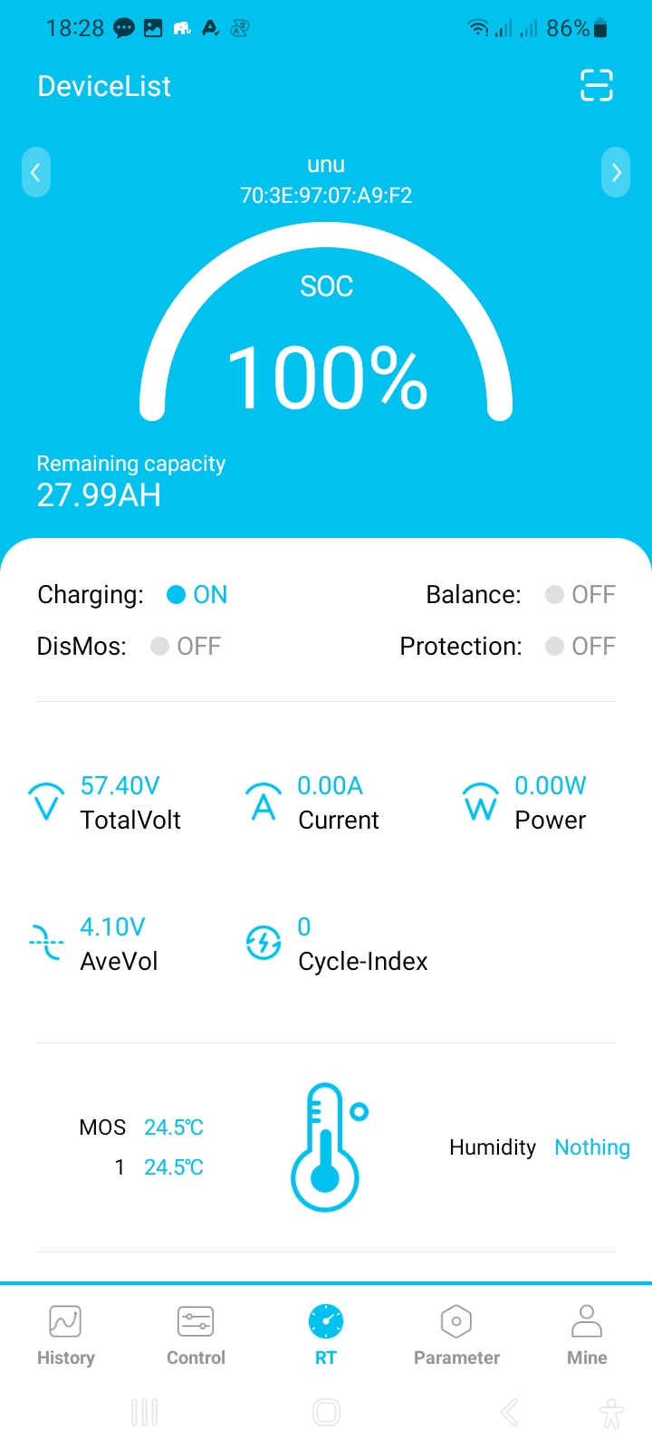

Sieht an sich gut aus .....aber
charge und discharge Werte sind größer als die eingestellten
Werte in den Hardware limits.
Letzteres hatte mein BMS gar nicht und kommt mir sehr verdächtig vor.
Auch bei den Zeiten ist das so.
Eventuell gibt es da einen Plausibilitätscheck vor dem zuschalten.
Und das balancieren macht wenn mal alles läuft erst ab 3,9-4V Sinn. Vorher driftet der Akku, wenn er gut ist, eh kaum.

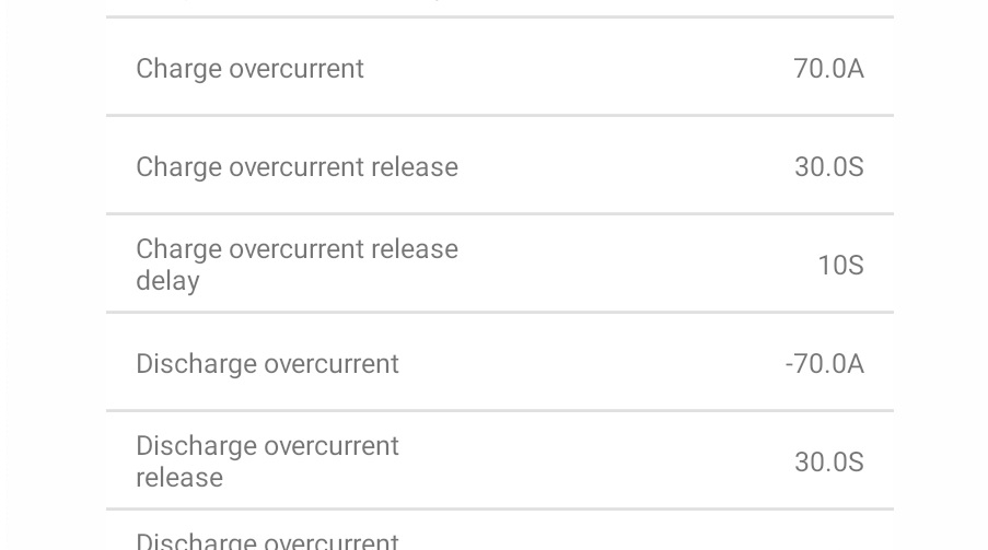

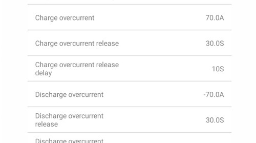

Warum ist bei discharge current einmal ein negatives Vorzeichen und einmal nicht?

Re: Unu Classic 2018, Akku mit Fremdem BMS fahren?
Das Minuszeichen ist schon o. K. Aber bei den 30A war kein Minuszeichen.

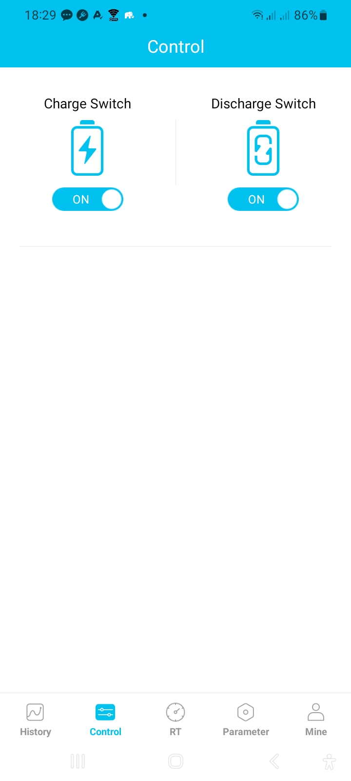

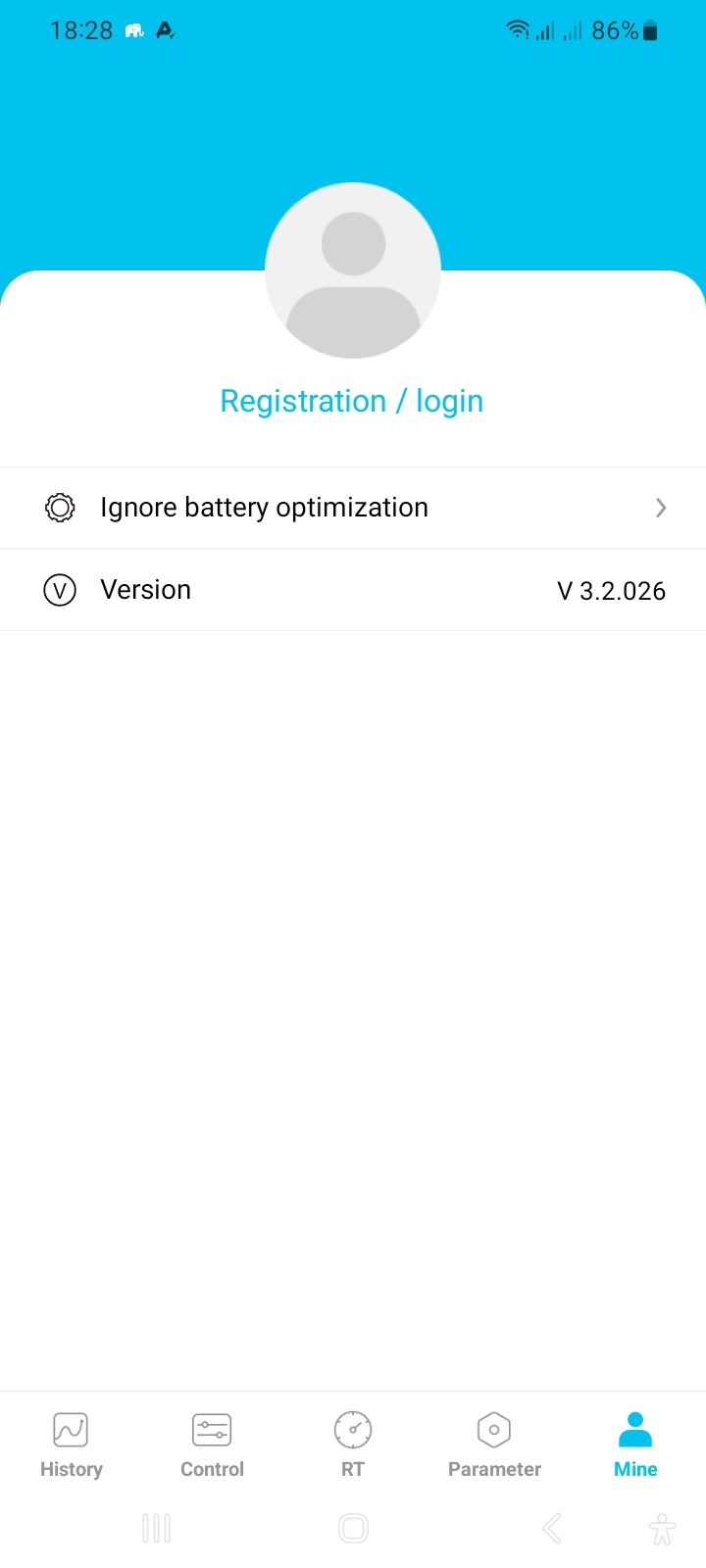

Ich habe in einem anderem Forum eine Version 3.2.026 gefunden. Da kann ich zwar den Discharge Schalter umlegen. das hat aber keine Wirkung und ist nach einem Seitenwechsel auch wieder auf off.
Vielleicht hat ja mein BMS wirklich einen Schaden.

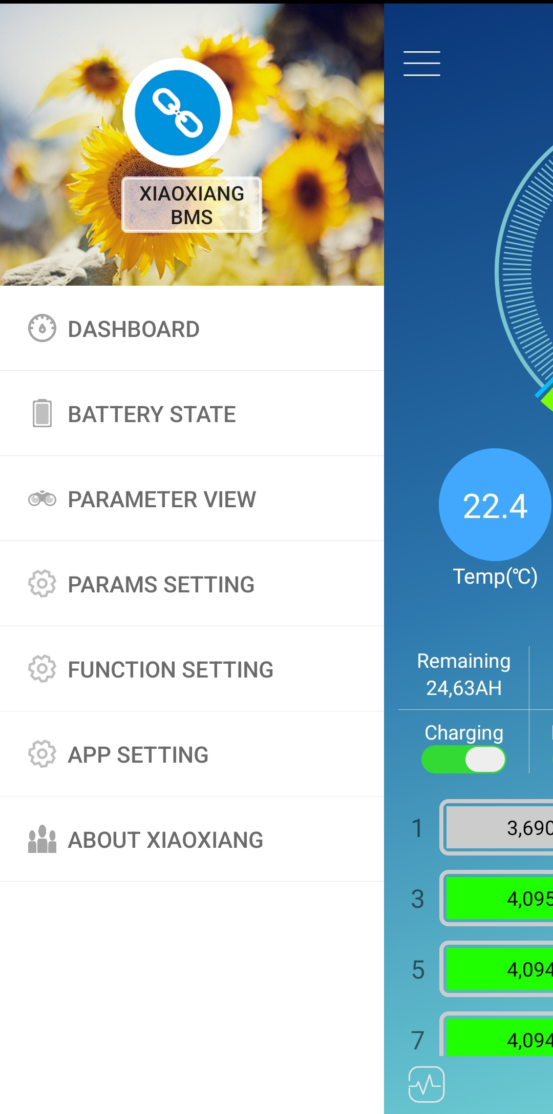

in einer älteren Version der Xioxiang App kann (und muss) der Discharge-Schalter freigeschaltet werden. Ich bin gerade im Urlaub, aber am Sonntag wieder in der Nähe von meinem Akku, dann schaue ich, ob ich ein Bild machen kann. Die APK für die alte App habe ich vielleicht auch noch irgendwo.
Ich baue gerade eine Vespa mit Unu-Antrieb. Den Akku habe ich selber gebaut, funktioniert mit dem China-BMS ohne Probleme (mit freigeschalteter Discharge-Funktion).

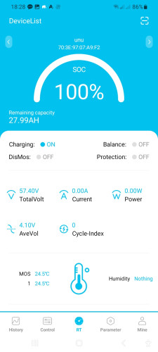

Leider geht bei mir zur Zeit Garnichts mehr. Weder Laden noch entladen. Ich habe mir über Kleinanzeigen nun einen Akku gekauft. Mal sehen, wie der reagiert. Ich kann den Protektschutz nicht beeinflussen. Mal ist er an und mal aus. Das ändert aber nicht, ob er Strom ausgibt oder nicht. Naja ich warte mal bis ich den 2. Akku habe.

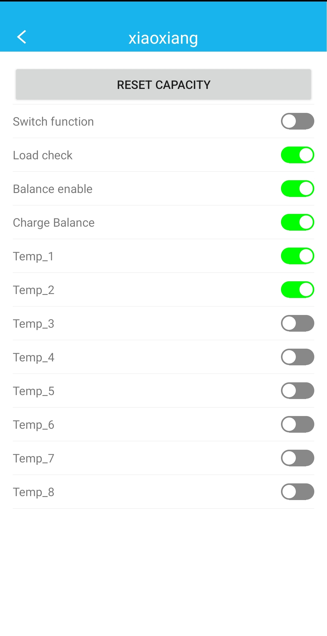

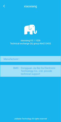

meine Version ist die V3.1.1026.
Da konnte ich über das Menü (3 Striche oben links), im Punkt "Function Setting" die "Switch Function" (ganz oben) deaktivieren.
Danach waren die Schalter für "Charging" und "Discharge" beide grün.
Munterbleiben
Munterbleiben
Das eine (-70) sind Ampere und das andere (30) sind Sekunden
