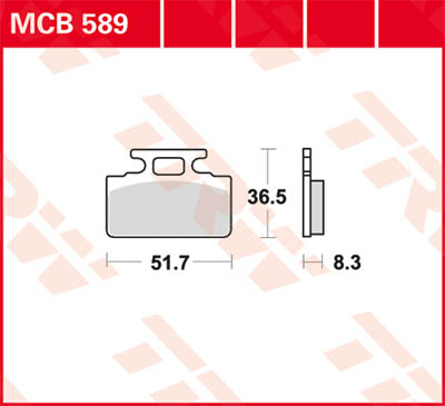

Ich habe gerade nochmal meine Suche verbessert und festgestellt dass auch andere Großhersteller diese Beläge verbauen. Ich habe nach "Bremsbelägen Kymco zap 50" gesucht und sehr gute Ergebnisse erzielt.
Da gäbe es zB. welche von Brembo https://www.moto-technik.com/brembo-bre ... -1995.html,
NEWFREN http://www.scooter-center.com/en/produc ... EMSBELAEGE
oder TRW http://www.trwmoto.com/datenblatt/mrid/ ... /artid/517
letztere scheinen mit knapp 30 € Premiumdinger zu sein. Allerdings ist hier die Beschreibung inkl. Abbildung so detailliert, dass man erkennen kann, dass die Maße mit Xinoips Belägen übereinstimmen.
@xinoip, vielleicht kannst Du da nochmal nachmessen?

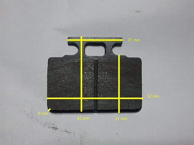

Re: mein UNU ist da
kermit und alf
Danke, da habt ihr sicher ordentlich gesucht, hatte ich auch schon hinter mir.
Und auch so ziemlich fast das Gleiche/Selbe gefunden.

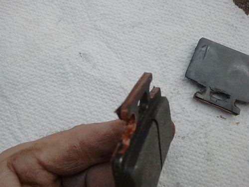

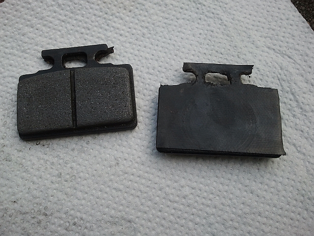

Hier die Maße der UNU Bremsbeläge von vorne (Scheibenbremse) : Auf den Belägen vom UNU 1.0 steht hinten folgende Nummer drauf RH-7055 von zwei Sternen "eingerahmt", so wie auf dem Link von kermit (aliexpress) zu sehen ist.
Auf den Belägen vom UNU 2.0 steht FJ009, wie auf meinem Bild weiter oben zu sehen ist.
Die Maße der Beläge sind identisch.
Somit könnten die NEWFREN passen, allerdings ist hier nicht die komplette Höhe angegeben und daher wird es evtl. so sein wie bei den MCB 589 von LUCAS oder TRW
, diese hatte ich im Laden schon in der Hand (eingepackt) und war mir nicht sicher ob ich diese nehmen könnte, denn sie sind nicht so hoch wie die vom UNU.
Und nur auf Verdacht mal fast 30 € ausgeben, einbauen und feststellen, dass es nix wird, wollte ich nicht.
MCB 589 = 36,5 mm
UNU = 42 mm
Wie man auf dem Bild sehen kann, schaut selbst bei den UNU Belägen der Bremskolben etwas vor: Keine Ahnung wie es sein könnte, wenn noch ein paar mm von den Belägen fehlen
Aber wie bin ich nochmal darauf gekommen, obwohl es an der Bremswirkung der Scheibenbremse absolut nichts auszusetzen gab/gibt, mich nach Alternativen umzuschauen ?

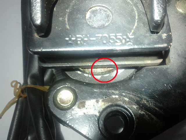

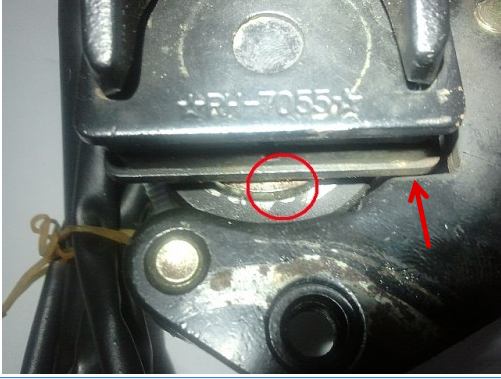

Re: mein UNU ist da
Der Bremsbelag passt schon, wäre er größer, dann würde er an der Kante (siehe Pfeil) anstehen.
