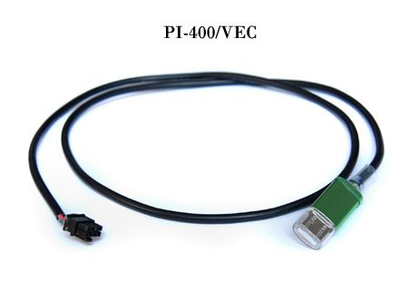

Weiß denn jetzt niemand mehr, wo man (und welches) Programmierkabel herbekommt?

http://www.goldenmotor.com/frame-controllers.htm
klicken und runterblättern bis zu diesem Bild:
Kostet dort allerdings die Kleinigkeit von 60 US$...

Oder aus Holland für 29,50€.
http://www.devi-motion.com/webshop/prog ... g-kit.html

Laut der gleichen Seite passt bei mir (3kW) der VEC200:
http://www.devi-motion.com/home/D100082 ... v200a.html
Ob die Motoren mit 2kW und 1kW den gleichen Regler haben, weiß ich nicht. Die höheren (VEC300, VEC500 oder VEC700) sehen anders aus als meiner.
Shipping cost €17,80. Ganz schön fett. Sammelbestellung?
MfG
Markus

Habs riskiert und aus Holland das VEC200-Kabel für meinen 2000W Unu bestellt. Lieferung teuer aber recht schnell per UPS.
Es funktioniert! Unter Windows 10 keine Treiberinstallation erforderlich, es wird sofort als COM3 erkannt.
