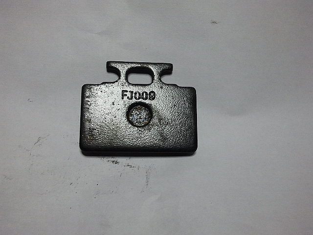

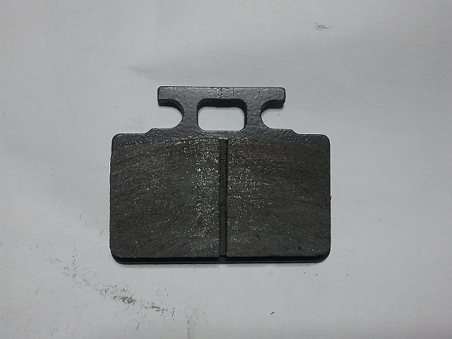

Leider habe ich bisher keine Austausch-Alternative für die UNU Brems-Beläge (Vorderrad - Scheibenbremse) gefunden. Auch beim UNU 2.0 wurden wieder (leider !) diese genommen : Im Augenblick teste ich noch, nach einer kleineren Verbesserung, ob sie weiterhin quietschen, bisher ist Ruhe, aber ich möchte noch ein wenig fahren und erst dann über Erfolg oder Misserfolg berichten. Ich warte auf richtiges Regenwetter
Wenn die hintere Trommelbremse quietscht, da gibt es wirklich gute Beläge, welche ich auch schon in meinem alten (Benzin-China) Roller hatte. Die passen auch beim UNU.
Aber der Ab-/Umbau ist ätzend !!!
Wer sich das antun möchte, dem teile ich gerne die Alternativ-Beläge mit....

Das Quitschen der Bremsen kommt garantiert von den Belägen. ( Hab ich auch schonmal geschrieben ). Ausgetauscht hatte ich meine jetzt gegen Lucas. Und die machen keinen Lärm.

Ja, dachte ich mir auch, und ich dachte auch, dass ich hier in Berlin so ziemlich alles bekomme, aber wen ich auch besucht habe, trotz gutsortierter Wand. Nichts...nothing...non...
Niemand konnte mir helfen eine Marken-Alternative anzubieten.
Und auch das allumspannende Internet spuckte nix aus !
Sollte jemand eine Idee haben, oder einen Treffer, den ich nicht hatte, so nehme ich diesen verdammt gerne entgegen.
Die Original Beläge ... OK, aber alternative Marken Beläge ....
... meine Überlegung war sogar, einfach die komplette "Bremsanlage" gegen ein Marken Produkt, mit leicht nachzubestellenden Marken Belägen, auszutauschen...
...doch wie gesagt, im Moment habe ich die original Bremsen ruhig bekommen und teste noch...,
...wenn es so bleibt, Wunderbar !
Mal schauen....
