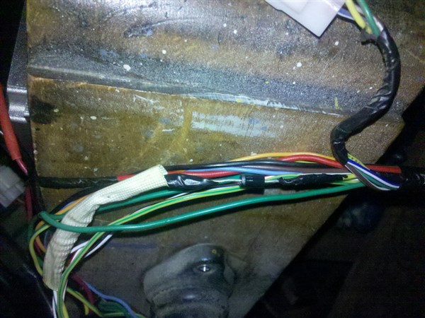

Jetzt möchte ich den Motor schon mal auf der Werkbank probelaufen lassen, aber es fehlt mir noch eine Info, nämlich das Einschalten:
Markus
Ich hatte UNU kontaktiert und um einen Schaltplan gebeten, wurde leider abgelehnt.
- - das wird wohl mit dem gelben Kabel von Pin9 (Regler) nach B+ gehen. Jetzt wo ich weiß dass es keine 12V-Batterie am UNU gibt gehe ich davon aus dass der Ringkabelschuh tatsächlich an +48V geschraubt wird. Beim "Durchklingeln ist mir dann aufgefallen dass die gelbe Leitung von Pin9 gar nicht am Stecker (Foto) ankommt, also Kabelbaum seziert und eine (defekte!) Diode gefunden (Foto). Ist eine N5408. Die Diode ist ziemlich nahe an der Controller-Seite, vielleicht 15cm im Schutzrohr versteckt; könnte ja mal bei der Fehlersuche behilflich sein.
Kann mir bitte jemand sagen ob an dem abgebildeten 4-fach Stecker auch wirklich das Zündschloss dran ist, und ob das Zündschloss bei "ein" auch wirklich gelb mit rot verbindet? Ist vermutlich so, aber ich will nichts kaputt machen. Die anderen beiden Kabel an dem Stecker sind grün und grün/schwarz, was die machen kann mir vermutlich ja ers mal egal sein. Tja, mit Schaltplan wär's wohl einfacher...
Markus

Re: Unu Controller Tweaking
Hallo zusammen.
Ich hatte die Farben durchgemessen und nach Feststellung dass das gelbe Kabel nirgends ankommt ja die versteckte defekte Diode gefunden.
Gelb geht an Pin9 vom Controller, rot an B+ (48V) am Controller, das ist genauso wie von Joehannes beschrieben.
Was mir gestern abend noch durch den kopf ging: Habt Ihr eigentlich alle keinen Schaltplan von Eurem UNU? Da wird Fehlersuche schon ganz schön langwierig.
MfG
Markus
- Meine Frage ist immer noch: schaltet der Schlüsselschalter (am 4-poligen Stecker) einfach rot auf gelb durch, oder holt er sich (vom DC-DC-Wandler?) 12V und gibt die dann auf das gelbe Kabel? Mit anderen Worten: kriegt der Controller +48V auf Pin9 oder 12V?
