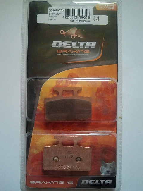

Wer lange sucht wird irgendwann fündig :
UNU 1.0 und 2.0 haben bei mir den komplett gleichen Bremssattel, allerdings unterscheiden sich die Bremsbeläge in der Größe, sprich der Höhe.
Die angegebenen Maße sind ca. (!), ich hatte nur ein einfaches Geodreieck
Wer also die Bremsbeläge 2.0 drin hat kann auch Beläge von z.B EBC nehmen ( EBC208500 organisch , EBC218135 Carbon, organisch ) , TRW/LUCAS ( MCB589 organisch ). Diese Angaben von mir ohne Gewähr, denn ich habe mich für diese entschieden :
DELTA DB2078SRN
Sinterbeläge !
Mal schauen, ob sich da was ändert, eingebaut sind sie ... ich werde berichten ...
DELTA DB2078SRN
Sinterbeläge !

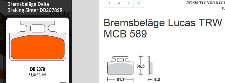

Endlich ... DANKE!!! Berichte mal wie sich das mit den anderen Belägen mit dem berüchtigten unu-Bremsenquitschen verhält.xinoip hat geschrieben:Wer lange sucht wird irgendwann fündig: ... Wer also die Bremsbeläge 2.0 drin hat kann auch Beläge von z.B EBC nehmen ( EBC208500 organisch , EBC218135 Carbon, organisch ) , TRW/LUCAS ( MCB589 organisch )...
Von LUCAS meinst Du die hier oder?: http://www.motorradtechnik-engelmann.de ... b-589.html. Sind die nicht 1.7mm zu lang (50mm zu 51.7mm) und nicht 1.5mm zu hoch (35mm zu 36.5mm)?

Genau die, die Maße sind ca. auf meinen Bildern, kann dir versichern, dass die passen !
Habe jetzt die Delta drauf, bisher quietscht nichts, bremsen wie die Original UNUs, allerdings ist es ja zur Zeit sehr kalt, teilweise glatt und deshalb kann ich noch keinen sinnvollen Vergleich abgeben.... warten wir andere Wetterbedingungen ab !

OK, Danke. Dachte nur, weil wenn Du den Link anklickst, siehst Du das die TRW in x=1.7mm und in der Höhe h=1.5mm grösser sind als die Maße auf deinem Foto. Hinzu kommt ja, dass Du die Delta hast und nicht die TRW. Ich denke, wenn die passen sollten, nehme ich die TRW.xinoip hat geschrieben:Genau die, die Maße sind ca. auf meinen Bildern, kann dir versichern, dass die passen !

Schau hier, oben liegen die Delta, darunter die Original UNU :
Und bitte immer daran denken :
Arbeiten am Bremssystem nur, wenn man selber darin erfahren ist und weiss was man tut, oder lieber eine vernünftige Werkstatt machen lassen !!!

Danke Dir noch einmal-> der Tipp mit den Delta oder TRW-Belägen ist echt Gold wert.xinoip hat geschrieben:Schau hier, oben liegen die Delta, darunter die Original UNU :...

Naja, nun ist es zu spät , Sinter sind schon drin.
Übrigends haben die jetzt auch schon mal beim Bremsen gequietscht. Temperatur um die 0°C und Schneematsch-/Nieselwetter.
