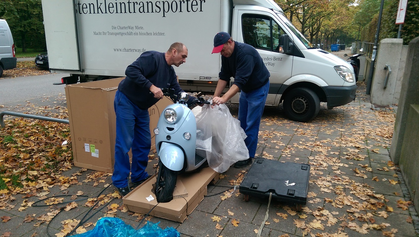

Re: mein UNU ist da
Guten Morgen zusammen,
mein unu wurde gerade geliefert. Acht Wochen nach der Bestellung. Leider ohne Akku
Konnte bei unu gerade keinen erreichen. Ich hoffe, dass ich schnell meinen Akku bekomme, denn ich kann es kauf erwarten, endlich eine Probefahrt zu machen.
- anpan
- Beiträge: 989
- Registriert: Mi 19. Feb 2014, 15:24
- Roller: UNU Rebell-2 (2kW)
Re: mein UNU ist da
Ohne Akku? Das deutet ja darauf hin, dass gar keine Qualitätskontrolle stattgefunden hat. Dass der Roller nicht an geht und fährt, sollte denke ich auffallen. Wie viel Km sind denn auf dem Zähler bei dir?
