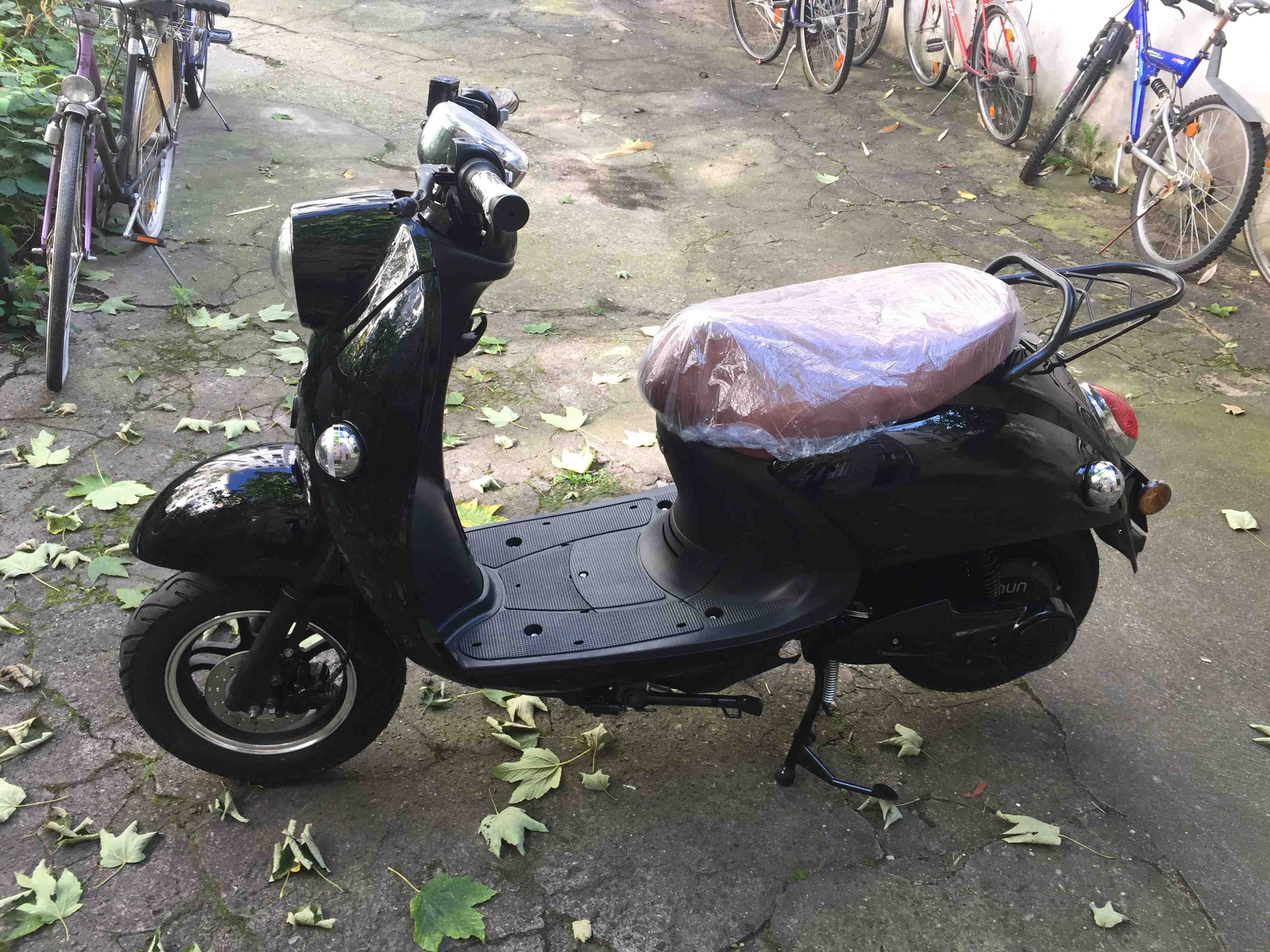

heute ist mein unu nach 13,5 Wochen tatsächlich bei mir angekommen.
Im Moment lädt der Akku; habe es aber vorhin gewagt, schon mal ein paar Kilometer zu cruisen: fährt sich echt klasse!
Die Verarbeitungsqualität ist auf den ersten Blick leider nicht so übermässig gut: der Lack der Verkleidungen hat diverse kleinere Macken und Mängel. Ausserdem macht auch meine Vorderachse "klapper"Geräusche beim einfedern.
Werde noch in Ruhe alles ausprobieren, Fotos machen und hier einstellen. Jetzt freue ich mich aber erstmal, dass das gute Stück endlich hier ist.
