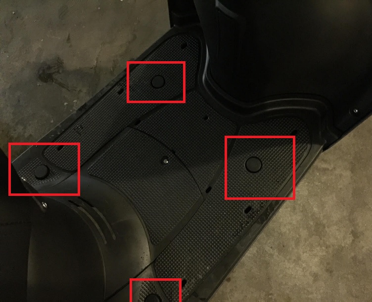

mich störten die 4 großen Schrauben unten im Fußraumbereich des unus.
Dort sind ca. 27mm breite Bohrungen in denen unten Schrauben/Muttern angebracht sind.
Einerseits finde ich die großen Löcher hässlich, anderseits sind die Schrauben unterschützt und das Wasser kann in den Löchern stehen (Rost).
Ich habe heute im Bauhaus den idealen Schutz bzw. die ideale Blende dafür gefunden.
Es handelt sich eigentlich um Rohrkappen aus Plastik. Diese passen super in die Löcher.
Fixieren kann man sie dann mit Heißkleber.
Verpackung
So sieht es aus, wenn die Löcher abgedeckt sind:
Abdeckungen
Hier ein Link zu den Dingern: http://www.bauhaus.info/filzgleiter-kle ... rohrkappen

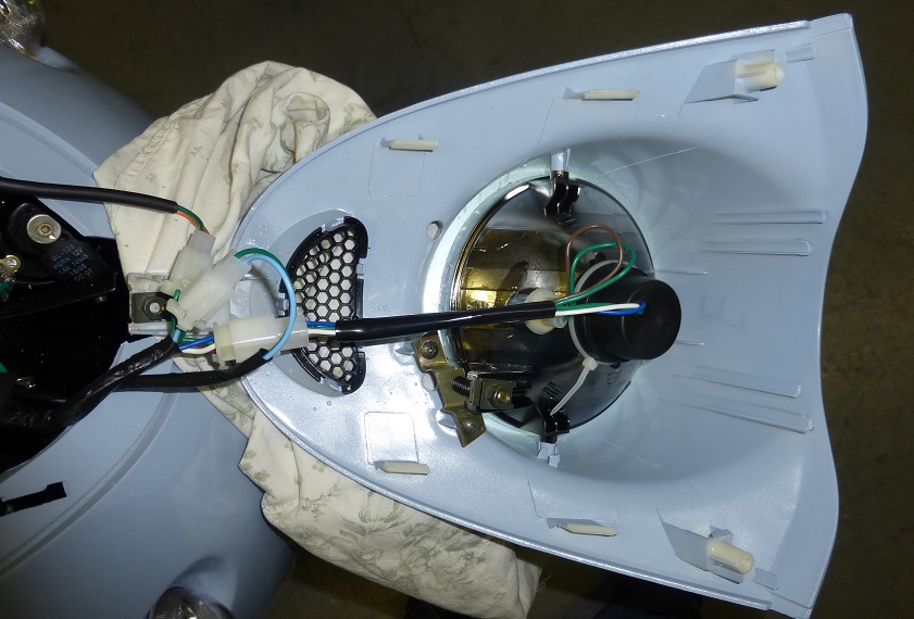

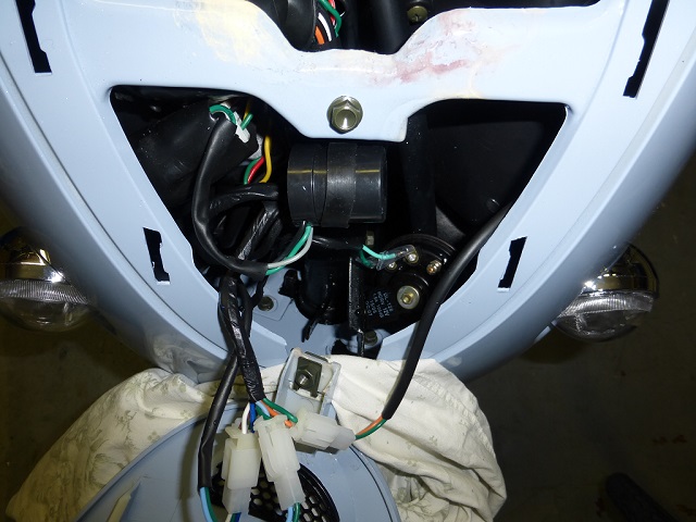

wir haben auch unsere 25W Scheinwerferlampe gegen die 35W Lampe von Philips getauscht.
UNU gab auch mir grünes Licht.
Wie schon von Tomkin » So 17. Mai 2015, 22:12 beschrieben, ist es nicht ganz so einfach und man hat in der Tat etwas Angst die Klipse könnten abbrechen. Ist bei mir aber auch nicht passiert. Hier noch zwei Bilder dazu.
Grüße jo

electro jo hat geschrieben:ist es nicht ganz so einfach und man hat in der Tat etwas Angst die Klipse könnten abbrechen.
Deswegen ist es besser, wenn man die 6 Schrauben auf der innen Seite löst, dann kann man dazwischen greifen
und die Klips durch leichten Fingerdruck zum sauberen ausrasten bringen.
Ist zwar etwas mehr Aufwand, aber dann kann nichts schief gehen.
Ich muss demnächst nochmal dran, da das Standlicht nicht leuchtet, dann werde
ich mal ein paar Bilder davon schießen wie ich das mache.

Hi,
also ich hab beim Biber Baumarkt Endkappen mit 25 mm Durchmesser gekauft, sie passen nicht ganz optimal, da die am Ende breiter werden und dadurch etwas erhoeht im Vergleich zum restlichen Boden sind. ABER dadurch halten sie recht gut in den Loechern, ich werd morgen noch mit dem Gummihammer die Koepfe etwas versenken.
Danke für den Tipp. Und genau so machen wir das in Zukunft.
