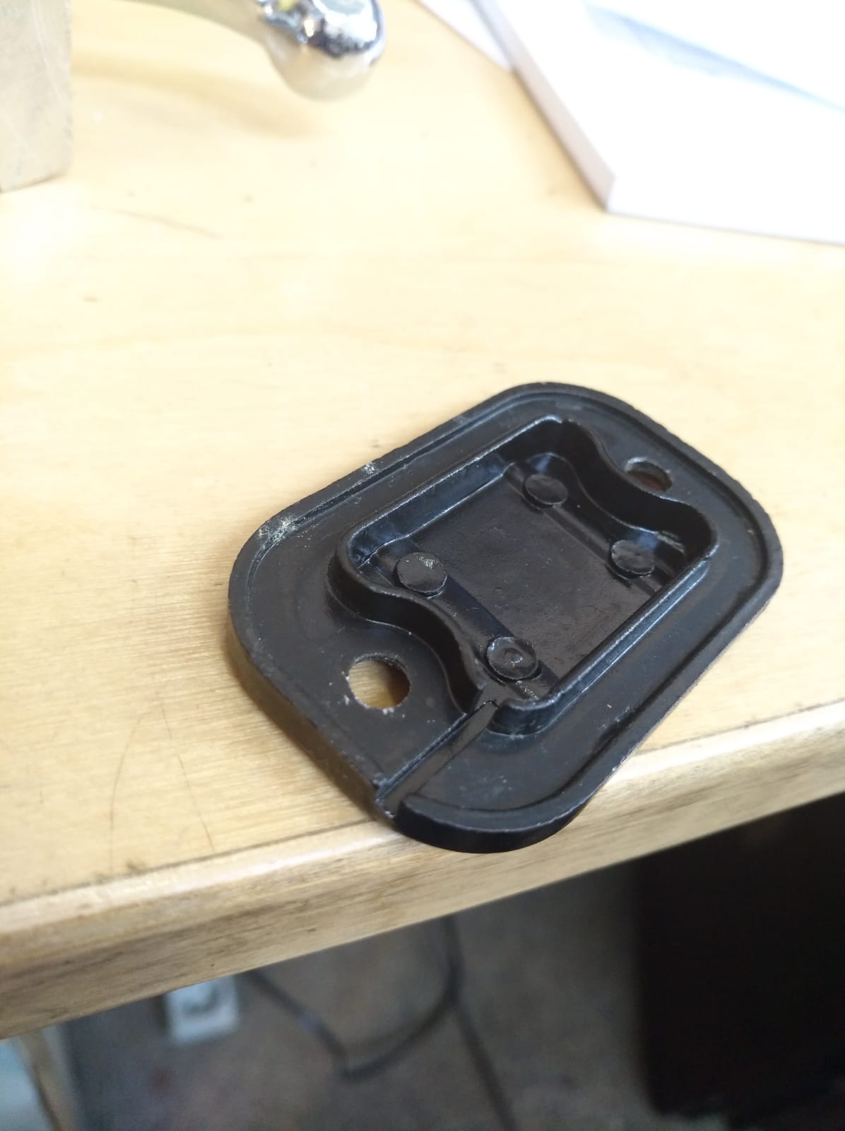

Da muss ich widersprechen, ein hydraulisches Bremssystem ist nicht ganz dicht, das ist bewusst so gemacht, damit die Bremsflüssigkeit nachfliesen kann. Bei Autos kann man deutlich ein kleines Loch im Deckel des Ausgleichbehälters sehen, bei den Mopeds siehe Bild hier ist seitlich die Bohrung.

Ist denn bei unseren Rollern keine Membran zwischen Deckel und Bremsflüssigkeit? Selbst habe ich bisher nur bei meinem Motorrad gewechselt und dort befindet sich definitiv noch eine Membran zwischen Deckel und der eigentlichen Flüssigkeit. Die Luft von außen kommt also nur bis zur Oberseite der Membran, nicht bis an die Flüssigkeit...

Genau so ist es. Oder sollte es zumindest sein.
Da ich noch nie Veranlassung hatte bei einem meiner vielen Roller die Bremsflüssigkeit zu wechseln, weiß ich nicht ob die Chinesen hier was eingespart oder geschlampt haben. Aber bei meinen japanischen Motorrädern war da immer eine Membran zwischen Flüssigkeit und Deckel und nur dazwischen wurde belüftet.
