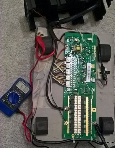

Spannungsmessung an der Steckerbuchse ergab 10,5 Volt, Messung vor dem BMS ergab 57 Volt. Daraus schlussfolgere ich, BMS ist defekt.
Spannungsmessung an der Buchse
Spannungsmessung vor dem BMS
Ist es beim unu-Akku nicht so, dass an den Buchsen nicht die volle Spannung anliegt? Hast du einen Stecker hinter dem du messen kannst?

Ich fahre ja nun keinen Unu Zwerglroller. Soweit ich weiß, mußte bei den älteren Unu Akkus ein Steuer-Pin mit Plus vom Akku verbunden werden. Andererseits hatte Positron den Unu-Akku ja schon im stand alone Betrieb mit einem Sinus-Wechselrichter laufen....

Solche unerklärbare Spannungswerte hatte ich auch mal.
Da hatte sich mein 17 poliger Stecker vom BMS auf einer Seite herausgezogen.
Kontrolliere mal ob alle Drähte bei deinem BMS auch Spannung haben.
Von Draht zu Draht kannst du auch messen, ob alle Blöcke die gleiche Spannung haben.
