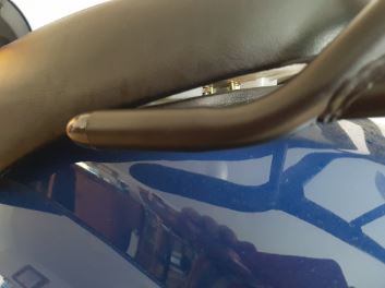

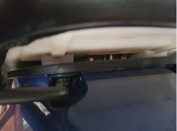

Ich habe mir die "Angelegenheit" heute bei meiner unu-Elektroschnecke mal genauer angesehen. Irgendwie erscheint es mir normal, dass der Sitz etwas klappert, aber irgendwie klappert's mir doch zu heftig, das Spiel scheint mehr als 2 cm zu betragen und ich habe den Eindruck, als ob die Teile nicht ganz aufeinanderpassen. Ist der Sitz unten und verriegelt, versucht er immer nach oben zu springen, als ob da eine Feder wäre. Ich habe es heute mal gefilmt, aber das Auf und Ab kann man auf dem Video fast gar nicht erkennen, hören kann man es aber gut, allerdings läßt sich eine m4a-Datei nicht hochladen. Egal.
Hier ein paar Fotos:
Verriegelt. Seitlich geschaut, Lücke erkennbar.
Verriegelt. Man kann seitlich von hinten reinschauen<br /> und die Lücke und damit den Riegel gut erkennen.<br />Teile scheinen nicht richtig aufzusitzen.

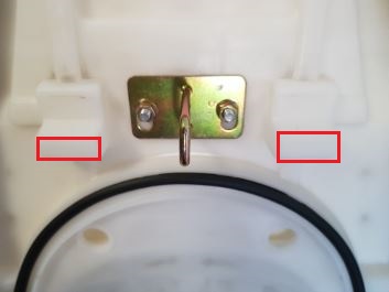

Wenn ich an den rot markierten Stellen eine mind. 2 cm<br /> dicke Lage Fenster-Abdichtband testweise aufbringe, <br />klappert es fast nicht mehr, eben in Anhängigkeit der <br />Höhe der Kleberei. Es bleibt ein Spalt, bei dem evtl. bei <br />Regen durchaus Tröpfchen eindringen können, da die ja<br /> im Verkehr nicht immer von oben kommen (Spritzwasser).<br />M.E. nicht gut, da Akkufach betroffen!
Ich denke ich frage mal unu, was die meinen, und werde berichten. Scheint ja nicht nur bei mir so zu sein!

bei mir klappert da zum Glück nichts, es ist aber natürlich minimales Spiel vorhanden, denke es liegt eher am einrastmechnanismus

einrastmechnanismus
Hab ich auch schon gedacht; wenn der an der Unterseite des Sitzes angebrachte Schließbügel (unteres Foto meines letzten Geschreibsels) kürzer wäre .... dann könnte .... aber da kann ich leider nicht experimentieren. Hauptsache die Elektroschnecke fährt ... die Sache behindert ja nicht wirklich.

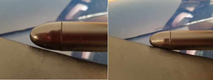

Wenn ich mir Deine Bilder anschaue, würde ich mit Dir wetten wollen, dass Deine Sitzbank über kurz oder lang an der Seite durch die schwarze Metallgriffstange vom Gepäckträger durchgescheuert wird.
Liegt die Sitzbank bei Deinem Unu im geschlossenen Zustand an der schwarzen Metallgriffstange auf?
Dejo
Beiträge: 290
Registriert: So 24. Jun 2018, 12:21
Roller: Unu Scooter Classic (2018) 3kW
PLZ: 10969
Wohnort: Berlin
Re: Unu Sitz hat Höhen-Spiel nach Verriegeln
Beitrag von Dejo »
Hell hat geschrieben:
Mo 3. Sep 2018, 15:17
Siehe Foto links, nein. Jedenfalls nicht, wenn kein Gewicht drauf lastet (also keiner drauf sitzt). Siehe Foto rechts, ja, wenn Gewicht drauf ist und der Sitz nach unten geht. Nur ein bisschen, aber Sitzbezug beult sich schon minimal aus. Hm. (Beult sich auch generell aus, wenn ich drauf sitze :mrgreen: )
