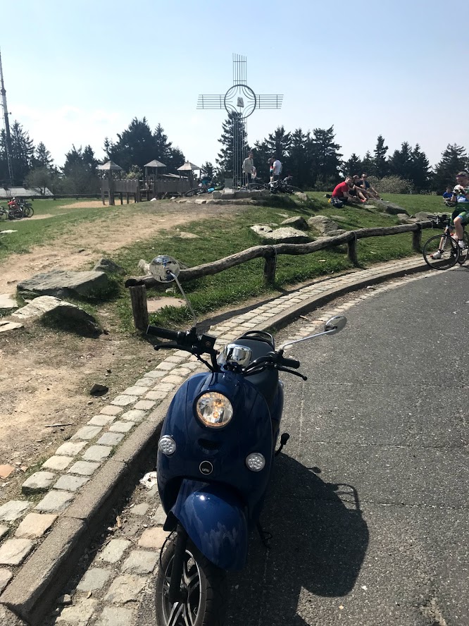

Generell muss man sagen das Reichweite natürlich sehr unterschiedlich sein kann. Bin am Wochenende auf den Feldberg im Taunus gefahren nach "nur" 17 Km war der Akku oben schon auf zu 80% leer. Aber selbst der 2kw Unu hat die Steigungen locker gemeistert
Bei zurückfahren hatte ich dann fast mehr Akku drin als ich oben losgefahren bin, das mit der Rekupertation funktioniert also wirklich gut zumindest beim großen Berg runter fahren.
