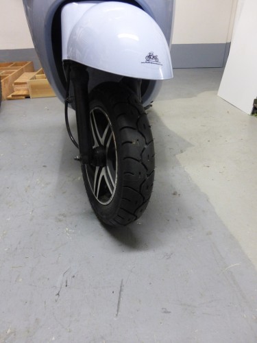

Dass die Kenda Reifen vom alten UNU echt gefährlich sind wenn es nass ist wurde ja hier schon einstimmig beschrieben. Habe jetzt bei meiner letzten Inspektion auch gleich die heidenau draufziehen lassen. Hier in Bochum bei kleiner Werkstatt (Chef und ein sein Angestellter) 220€ für Inspektion + Wechsel + Reifen bezahlt

Das Problem bei'm Einfahren von Reifen, ist schlicht eine Fehleinschätzung !
Viele denken, nach 100-200 Km wäre alles roger. Vergessen aber, dass die Seitenflanken
der Reifen bei normaler Benutzung, stets länger brauchen um richtig "angeraut" zu sein.
So fällt man dann,(erst recht bei Nässe), in der scharfen Kurve auf die Nase...

220 Euro für alles? Habe ich das richtig verstanden? Dann würde ich vor dem nächsten Winter glatt auch meine Reifen wechseln
Habe jetzt 5500km runter. Profil sieht noch gut aus. Neue Heidenau Reifen werden dann ein Wegrutschen auf schmieriger Fahrbahn wohl auch nicht verhindern...Tja dann bleibt nur Schrittgeschwindigkeit in "gefährlichen" Kurven

Meine Kendas hatten jetzt 6000km und auch noch gutes Profil, aber die Gummimischung ist da wohl suboptimal. Es ist doch wirklich bekannt, dass die Kendas der alten UNU wirklich nur Schönwetter Reifen waren. UNU hat deshalb ja inzwischen nachgebessert. Das hat auch nichts mit rasanten Kurvenfahrten zu tun, bei Regenwetter habe ich mir extra eine etwas längere, aber sichere Pendelstrecke rausgesucht!
Und ja 220€ für alles bei Metzen! Wobei auf die Inspektion wohl nicht der größte Wert gelegt wurde, aber Hauptsache Stempel

Wir haben seit dieser Woche nun auch neue Reifen auf unserem 1.Unu. Schon nach dem ersten Km konnte ich feststellen, dass da Welten zwischen dem Kenda und dem Heidenau K50 liegen. Der K50 ist eine prima Empfehlung.
