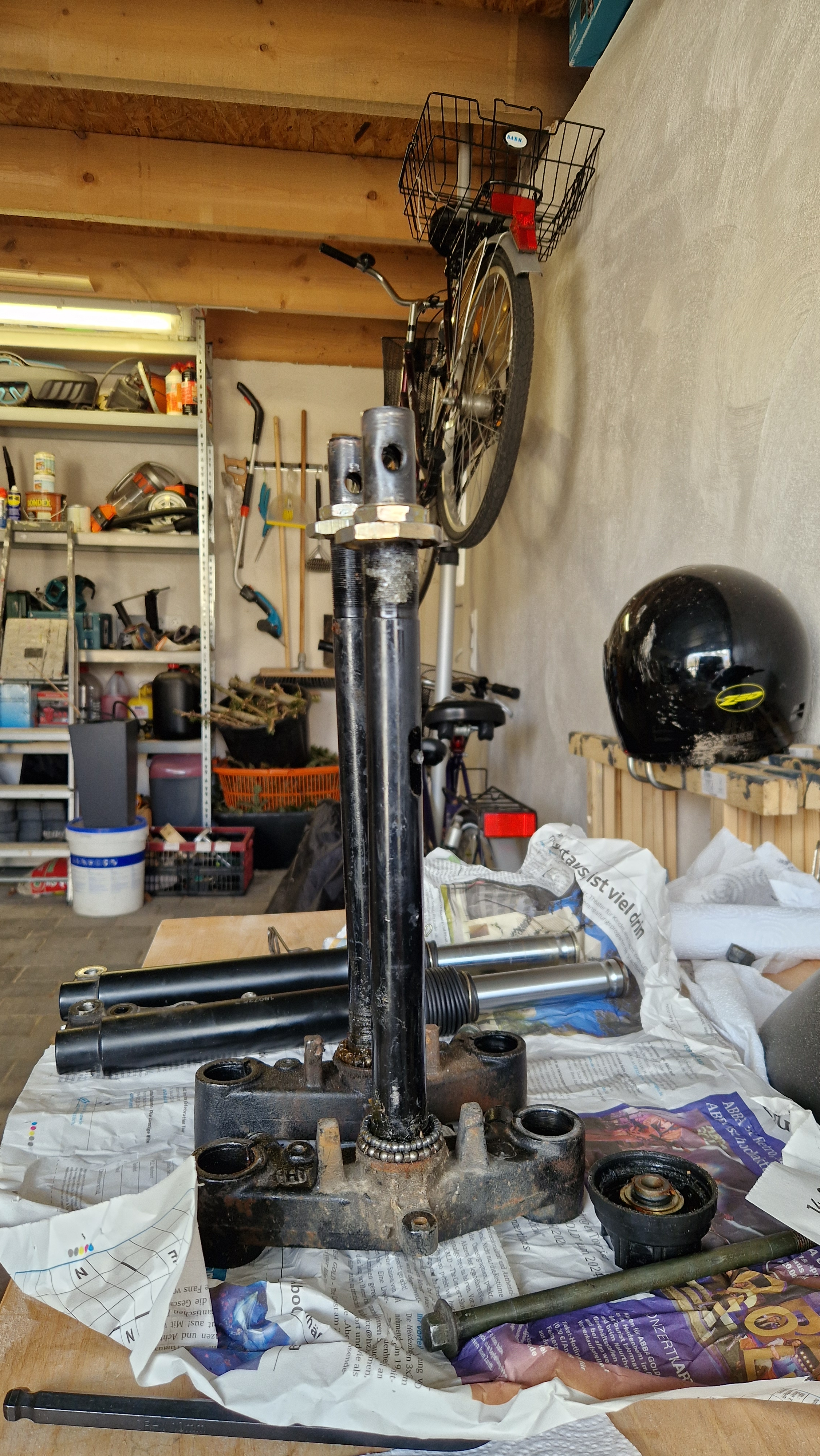

So kurzes Update:
Dank des Kleinanzeigen Links von @Julinho habe ich sowohl die Federgabel als auch die beiden Federbeine besorgt und heute getauscht. Turns out, die Gabel war dann doch das Problem und ich konnte mit den Ersatzteilen die Kiste wieder reparieren. Danke an alle Tipgeber und Motivatoren
Jetzt kann die Saison wieder losgehen!
