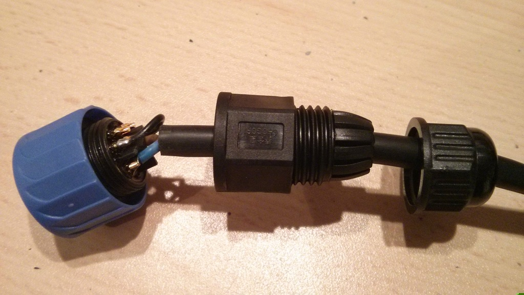

Man dreht erst die Überwurfmutter vom Stecker ab. Dann das blaue Teil festhalten und das Sechkantgehäuse abdrehen.
Hierbei aufpassen, dass man nicht das Kabel mitdreht.

Danke Dir! Jetzt klapps
. (ich melde mich noch einmal, wenn ich alle Teile beisammen habe)

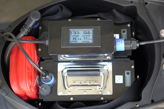

So, alle Teile bekommen und zusammengebaut - klappt wunderbar. Zum Akku habe ich jetzt auch Ladespannung (&Ladeendspannung), Ladestrom, Leistung und kumulativ die Energie im Auge. Bin gespannt, wie sich der Innenwiderstand der Zellen über die Jahre entwickelt. Danke Andias & monkeystadorelektronaut hat geschrieben:...(ich melde mich noch einmal, wenn ich alle Teile beisammen habe)...

Saubere Lösung, wunderbar anzusehen und äußerst informativ zugleich - ohne Grantieleistungen zu gefährden

Das sieht wirklich sehr sauber aus! Alle Achtung.
Ich habe das glaube ich in dem gleichen Gehäuse.
Mir ist es nicht gelungen diese Stecker und Einbaubuchse zu beschaffen.
Da habe ich wohl nicht lange genug gegoogelt.
Aber auch meine Lösung ist wieder rückbaubar, wenns denn sein muss.
Übrigens schade, dass nach Erreichen der 9999Wh nur noch 10kW,11kW,12kW angezeigt werden, ohne Nachkommawerte.
Bin jetzt bei 630km und 18kW.
