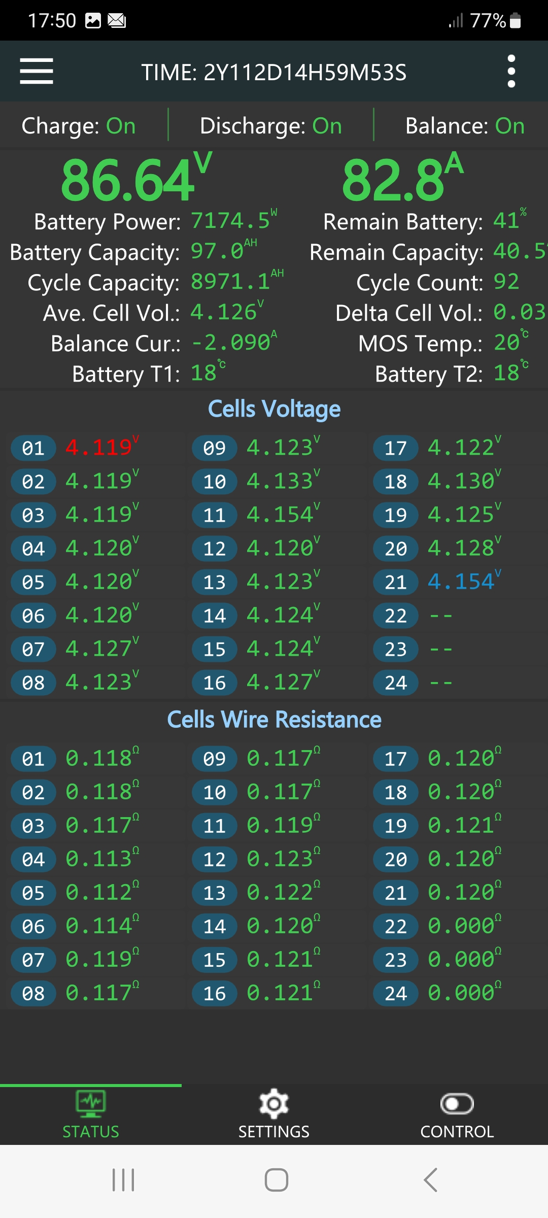

- Beiträge: 2908
- PLZ: 79
- Tätigkeit: Elektromeister
Re: Suche unu-Ladegerät Reparaturservice
Das liegt aber eher an dem "hochohmigen" Akku.E-Bik Andi hat geschrieben: ↑Fr 27. Okt 2023, 21:42...Es regelt die Stromstärke schon bei ca.70% Ladestand runter....
Hier knapp 1V vor Ladeende, da wird noch nichts zurückgeregelt. Den falschem SOC mal komplett außer Acht lassen, der wird erst zum Ladeschluß bei 87,5V auf 100% korrigiert
