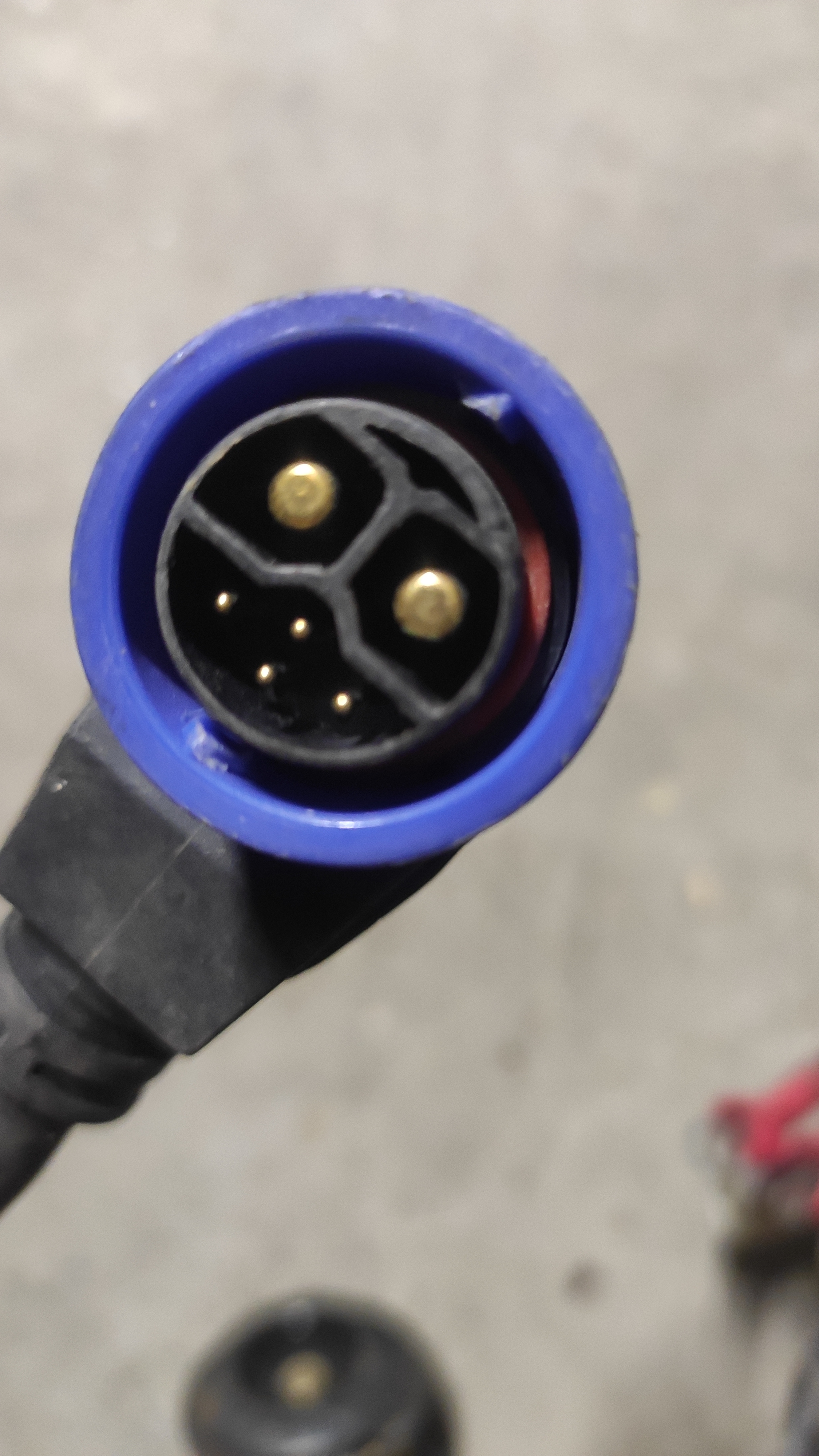

Vielleicht hilft dir das weiter:
Die Belegung 1 bis 6 steht auf der Buchse am Akku. 1 ist Akku-Plus, das muss mit 5 verbunden werden, vorzugsweise mit einem Schalter dazwischen.
Das kannst du am Kabel machen, das vom Akku-Stecker zum Controller geht (der ist hinten unter dem Akku-Fach). 1 ist das dicke rote Kabel und eins von den 4 dünnen Kabeln ist die Nummer 5 (durchmessen). Dazwischen einen gut zugänglichen Schalter einlöten.
Ob es bei den alten Unus tatsächlich ein Kabel an Pin 5 im Stecker gibt, kann ich nicht sagen. Eventuell musst du den Stecker aufmachen

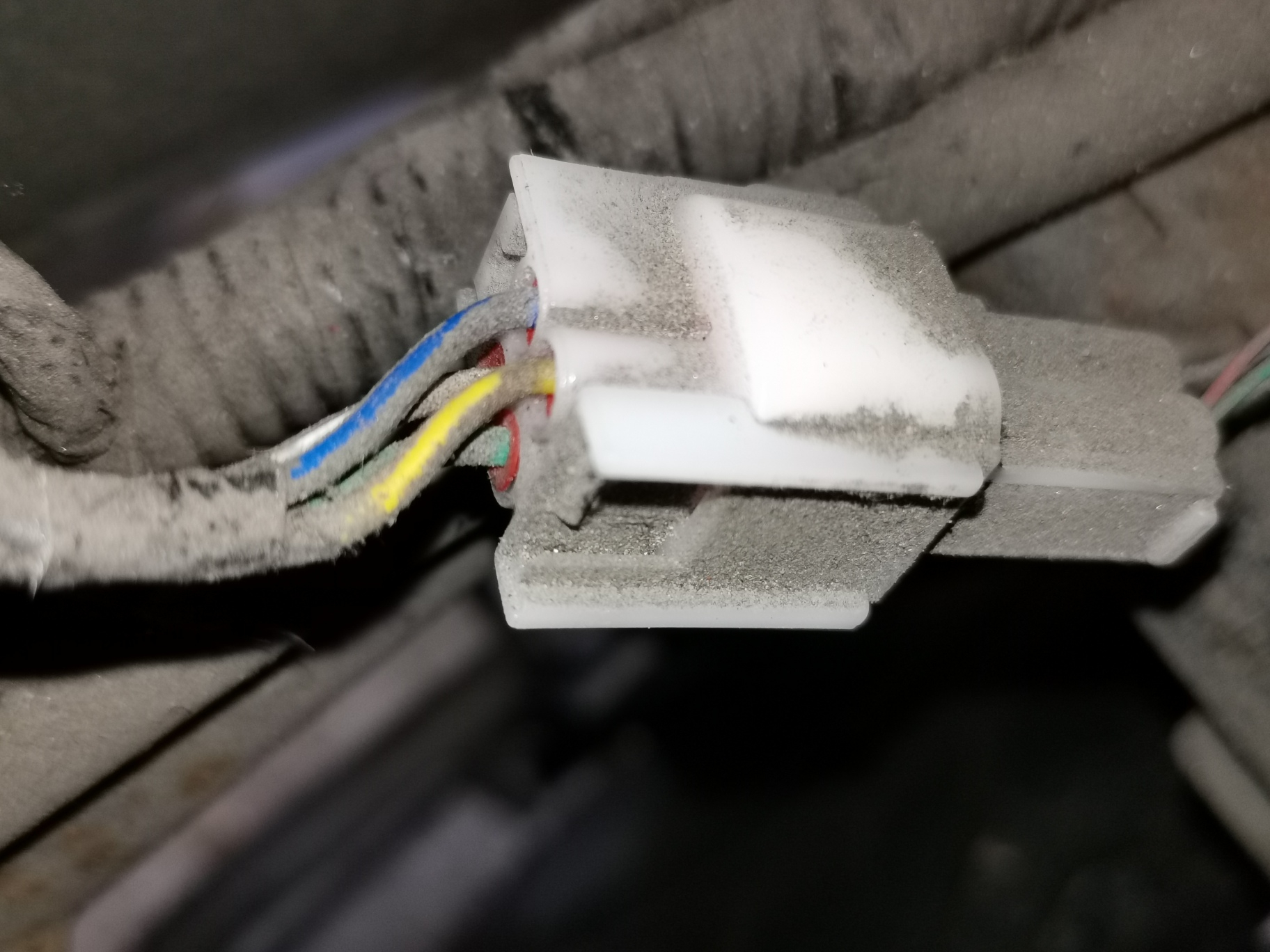

Bei meinem Unu (2kW 2016) wird Pin 5 über das Zündschloss geschaltet und damit der Akku aktiviert. Die 5 Signalleitungen gehen meines Wissens nicht zum Motor-Controller sondern nach vorne zum Tacho und Zündschloss. Bei mir ist ein Stecker(siehe Bild) dazwischen geklemmt, das Kabel geht eindeutig nach vorne.

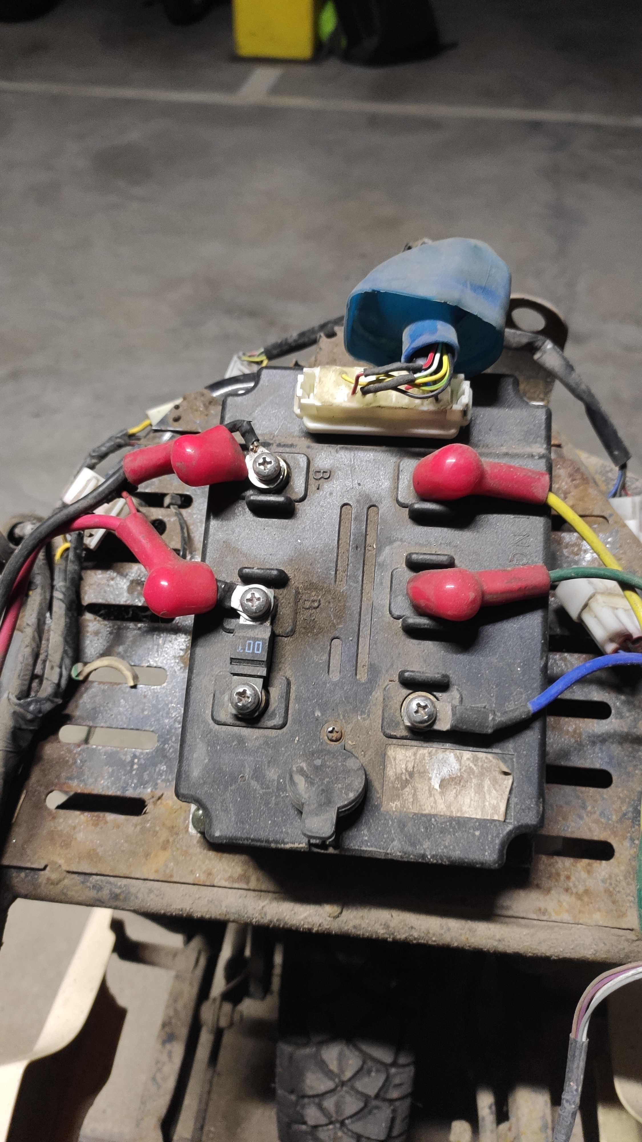

12V reichen nicht aus, du musst Pin 5 mit Akku+ verbinden. Die eleganteste Lösung wäre das Akku+ vom Controller abzuzweigen, dieser wird nämlich über das Zündschloss mit Akku+ versorgt. Als Pin9 am Controller mit Pin5 vom Akku verbinden, dann wird der Akku aktiviert, wenn du das Zündschloss betätigst.

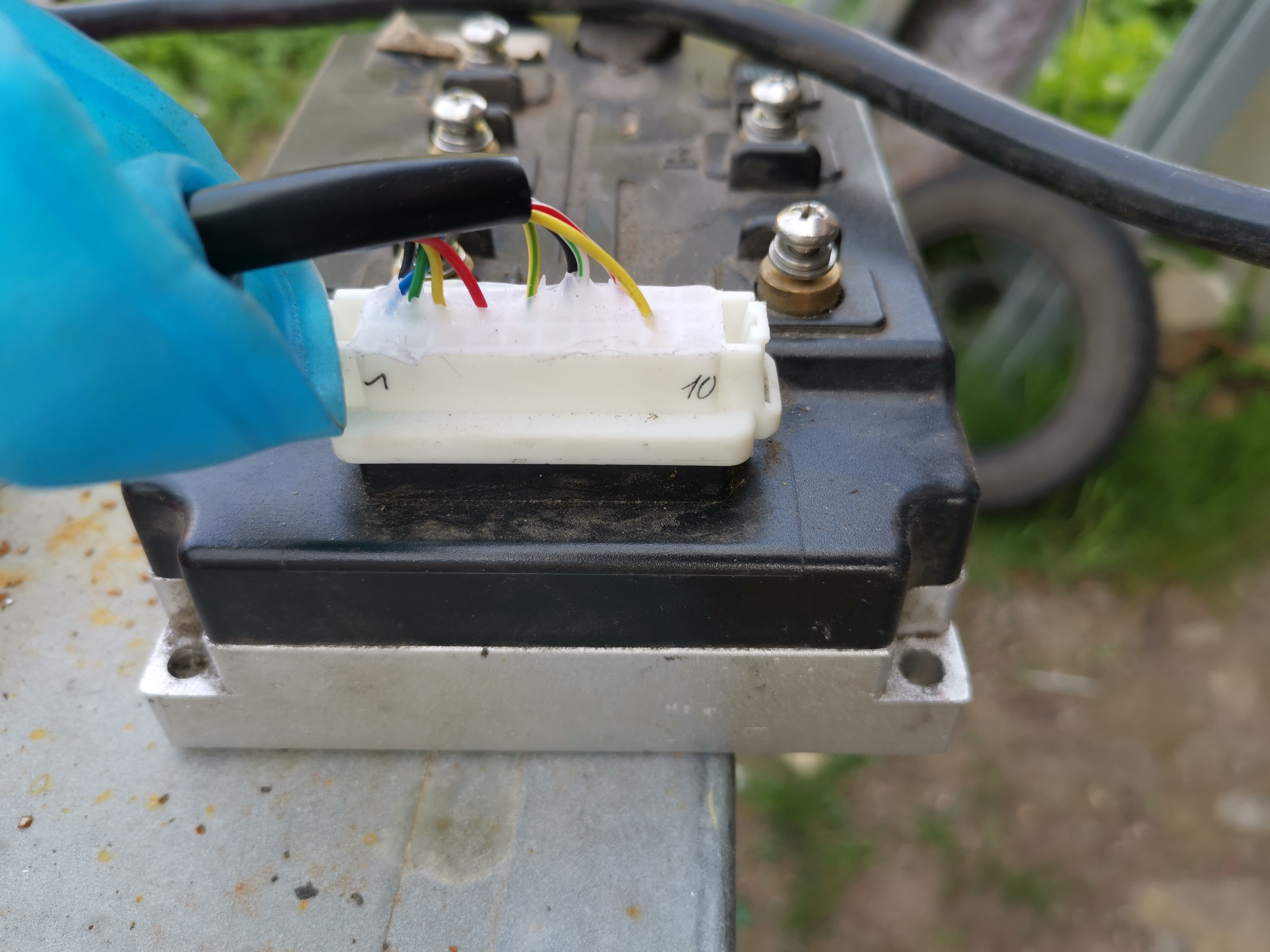

Pin 9 müsste der gelbe vorne im Bild sein sein.

Julinho hat geschrieben:
So 8. Mai 2022, 21:54
Feuerteufelchen hat geschrieben:
So 8. Mai 2022, 17:06
Na ja, kurzfristig ist das sicher der einfachste Weg. Aber ist ja grundsätzlich ganz gut, wenn beim ab und dran stecken nicht die volle Leistung da ist, kann mir schon vorstellen, daß das die Lebensdauer der Steckverbindung verlängert.
Außerdem habe ich wenig Lust ständig den Stecker zu ziehen, was dem Stecker auf die Dauer auch nicht besser macht.
Langfristig ist es auf jeden Fall einfacher einfach die Zündung ein und auszuschalten. ;)
Wahrscheinlich liegt das Signal vom Zündschloss auch am Eingang vom Spannungswandler an, da solltest du es leichter abgreifen können.

Beitrag von Feuerteufelchen »
Ich hoffe das ich später dazu komme.
Am Eingang vom Spannungswandler wäre vermutlich am einfachsten.
