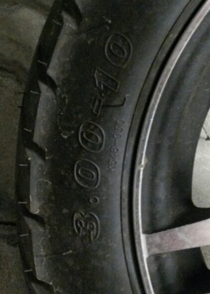

Nachtrag: Jetzt guck ich auch sparsam, die COC sagt ebenfalls 3.00 :?:
Reifengröße unu

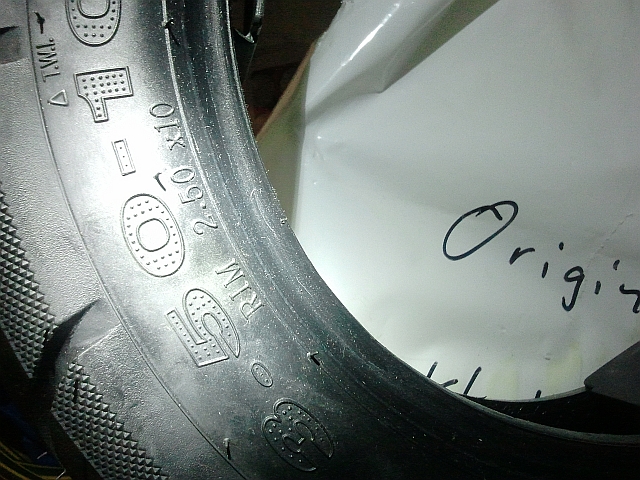

2Alf20658 > mit deiner Bemerkung wegen dem Definitiv hattest du leider Recht :
Sorry an alle :
Bin eben runter und habe ein paar Bilder gemacht (war schon dunkel und ein Bild ist leider nicht so geworden, aber man kapiert, was gemeint ist...) >
Los geht es --->
Das ist die Betriebserlaubnis vom UNU 1.0

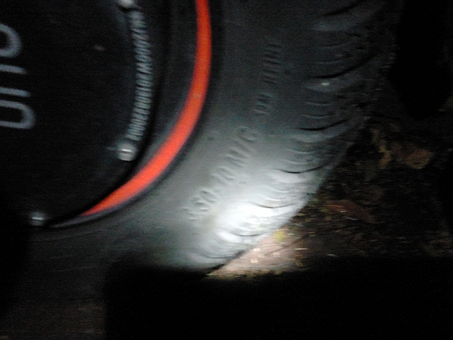

Das sind die Original Reifen vom 1.0
Und die Conti, welche ich seit über 3500 km sicher fahre und NICHT mehr missen möchte ( Foto ist leider schlecht geworden, aber man erkennt die 3.5/10 )
Ab jetzt der KNALLER >>>
Der Neue UNU (2.0) --->
Betriebserlaubnis 2.0

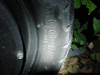

Original Reifen 2.0
UNU 2.0 Reifen.jpg (76.96 KiB) 1342 mal betrachtet
So, und damit stehe ich nun mit echt verdutzten Augen vor´m Walde und hoffe und BITTE echt darum, das dies UNU ganz schnell aufklärt !!!
Denn ich persönlich möchte diese "China-Gummis" nicht länger weiter fahren ( ich habe den Unterschied erfahren ! ), sondern echt etwas Sicheres für die Regen- und Winterzeit aufziehen, aber mit 3.0/10 sind die Möglichkeiten arg begrenzt !!!!
Warum wurde die Reifengröße geändert ??!! :evil:
Und sorry, ich kapiere nicht, warum das System hier im Forum meine Bilder ganz normal einfügt, und dann wieder einige mit einem Zähler behaftet...ich bin daran nicht Schuld !!!
Deshalb an Alle >>> bestellt euch noch KEINE neuen Reifen, wartet die Stellungsnahme und Lösung von UNU ab !!!
