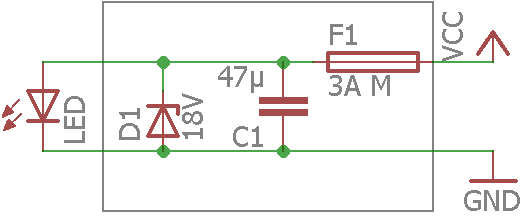

Ich bin auch sehr gespannt! Da LED-Scheinwerfer relativ teuer sind und der DC/DC-Wandler im unu relativ billig zu sein scheint, würde ich zumindest noch eine kleine Absicherung dazwischen setzen.
Vorschlag:

vsm hat geschrieben:
Mi 8. Aug 2018, 11:15
Vorschlag:
Danke erst mal dafür,
hast Du die Ausgangs-Spannung von dem Wandler mal gemessen? 18 V Spannungsbegrenzung scheint mir recht hoch zu sein.

fiedje hat geschrieben:
Do 9. Aug 2018, 05:28
[...]18 V Spannungsbegrenzung scheint mir recht hoch zu sein.
Die sollten im Normalbetrieb ja auch nicht erreicht werden. Wenn der FET im Wandler kaputtgeht, sind Drain und Source entweder permanent offen (der häufigste Fall und problemlos für den Scheinwerfer) oder permanent geschlossen (wesentlich seltener der Fall, aber gefährlich für den Scheinwerfer). Im zweiten, unwahrscheinlicheren Fall liegt dann aber die volle Spannung des Inputs (also die Akku-Spannung) am Ausgang an. Hier springt dann die Z-Diode ein und löst die Sicherung aus. Eine 15-V-Zener wäre mir etwas zu knapp bemessen, da die Dinger gewöhnlicherweise 5% Toleranz aufweisen und 14,25 V ein Spannungswert ist, der bei einem 12-V-Wandler gerade noch im Normalbetrieb auftreten darf.
Do 9. Aug 2018, 10:37
Danke, so weit hatte ich nicht gedacht, mein Hauptaugenmerk war, dass er von den Werten her passen sollte, damit nichts mit dem Wandler passiert. Diese erscheinen mir passend (21,5W/15W/1,9W).
