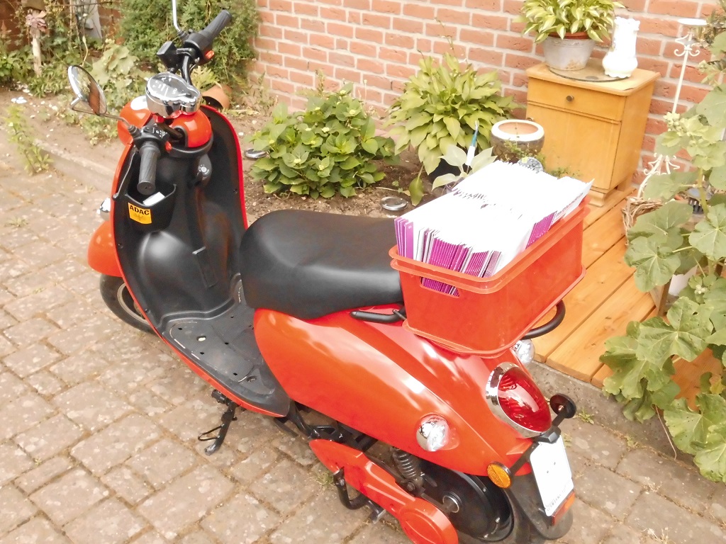

Meine kleine Plastikkiste, ca. 36 cm x 21 cm, mit Deckel, hatte ich mal für Kleinzeug im Auto gekauft. Mit einer Gepäckspinne am Gepäckträger befestigt - hält überraschend gut. (Es ist eine curver Box. Sie ist nicht mehr im neuen Katalog enthalten, ich habe aber gesehen, dass sie bei eBay Kleinanzeigen noch angeboten wird. Wichtig ist der umlaufende Rand auf der Unterseite.)
Diese Lösung erleichtert mir das Verteilen von ca. 500 DIN A5 Heften (24 Seiten). Ich kann etwa 250 Hefte auf einmal mitnehmen, 70 unter der Sitzbank und 180 in der Kiste. (Auf dem Fahrrad kann ich nur etwa 200 Stück transportieren: dann muss ich ständig auf- und absteigen oder ich schiebe das Rad über weite Strecken. Das schlaucht.)
Diese Lösung erleichtert mir die Aufgabe sehr: ich kann sitzen bleiben und die Hefte von der Sitzbank aus in den Briefkasten am Zaun stecken oder leicht auf- und absteigen. Wenn die Hälfte verteilt ist, kann ich die Hefte quer in die Kiste legen, dann fliegen sie nicht herum. Wenn ich den Deckel benutze, muss ich die Hefte quer reinlegen, dann passen nur ca. 100 Stück rein.
