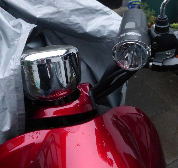

Richtig man merkt erst mal nichts. Ist meiner Frau letztes Jahr mit Ihrem roten Roller auch passiert. Als Sie blinken wollte funktionierten diese nicht mehr.
Auch das Licht war aus.
Da wir auch viel Nachts und im Dunklen fahren, haben wir eine Notfall -Lampe installiert. (Standard LED-Fahrradlicht vom Aldi)
